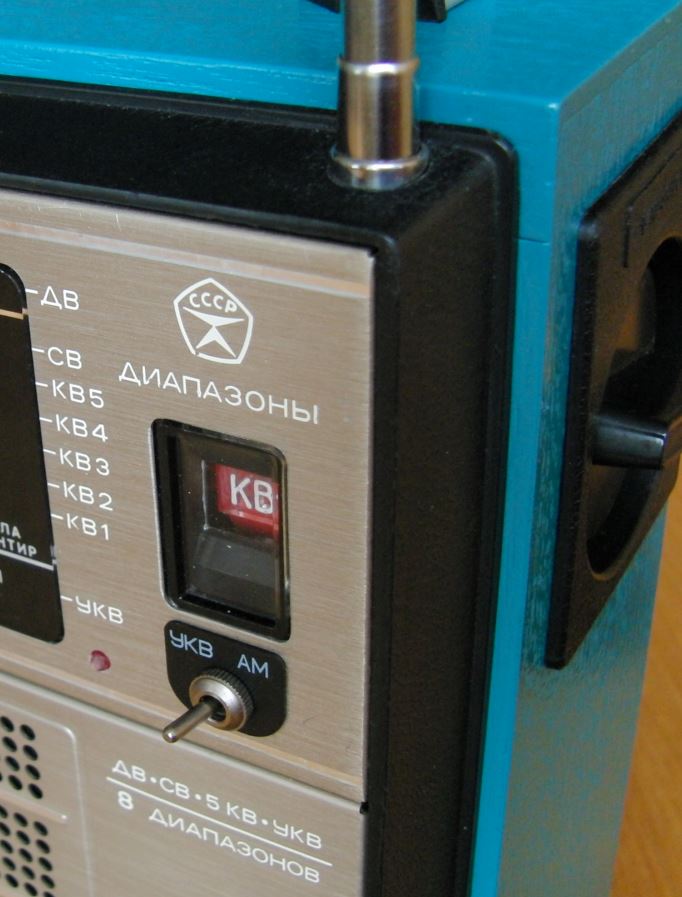

долго мучился. Цифровые фотоаппараты всётаки работают на 3 линии в спектре и никак не могут ловить цвет. В этом фото я скорректировал RGB в целом так, чтобы цвет корпуса был более менее правильным.
Ниже выставлю фото не обработанные. Там голубой цвет не правильный. Он с примесью зеленного на самомо деле. Ни один режим по равновесию белого от фотоаппарата это не ловит. Фото сделаны дневным цветом без прямого солнца.
Хайо
с дек 2015
Оренбург
Сообщений: 20247
Дата: 04 Июн 2018 14:27:16 · Поправил: Хайо (04 Июн 2018 14:31:25) #
на самом деле цвет более похоже на зеленную полосу в S-mrter, только немного темнее и насытнее.

Дата: 04 Июн 2018 14:43:27 · Поправил: Simon (05 Июн 2018 09:56:17) #
Красиво вышло, и переключатель(ЧМ\АМ) с чёрной фальш панелькой здорово смотрится...

Дата: 04 Июн 2018 17:16:09 · Поправил: Хайо (04 Июн 2018 17:17:12) #
несовсем, немного темнее и сытнее, как Океан.
...примерно как цвет заката.... только зелёный ))))
все пробовали сфотануть, и на айфонах цвет не получается.
пробуй добавить немного темно-зелённое.
В офисе визг у народа.... уже не дают домой забрать. И звук шикарный развивает на 40квм помещение, чистый и ненавязчивый, уравновешанный тембр (TREBLE=BASS=max).
Они просто ещё не видели черный СЕЛЕНА с белым корпусом....
но это уже новый проект .в котором ещё не определил все параметры.

https://ru.wikipedia.org/wiki/RAL
смотрите примерно RAL5021 в шкале RAL classic 1927ого года.

примерил к совсем черному SELENA-212 корпус белый (ясень). Выглядит очень стильно. ТОлько ещё не пойму в каком тоне делать освещение. Напрашивается красный чисто по физике. Надо пробовать белое и колесо заменить на белый. ТОлько стрелку оставить красной и кнопку ВКЛ.

Дата: 05 Июн 2018 09:37:44 · Поправил: Simon (05 Июн 2018 09:55:37) #
Хайо
Как то так...
По каталогу 5021 "Водная синь".
Хайо
с дек 2015
Оренбург
Сообщений: 20247
Дата: 05 Июн 2018 11:07:21 · Поправил: Хайо (05 Июн 2018 11:08:10) #
да - это ближе к истине
ярко голубое тоже не плохо смотрится на фото - но это слишком по-детский.
