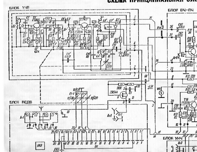

Simon
с янв 2013
Питер
Сообщений: 5364
Дата: 16 Июл 2018 12:00:13 · Поправил: Simon (17 Июл 2018 11:34:47) #
Хайо
Наверно и в этом ОКЕАНе делаю модуль СВ для телескопа.
Я тоже сделал себе подключение ТА к диапазонам ДВ-СВ-СВ2.
В 209-м, у меня получилось сделать так;
В качестве преобразователя вх. сопротивления 2SK544 в режиме слабого усиления.
Причём антенны КВ и УКВ разделены.
Сделано для того,что бы оставить резонансные свойства ТА на КВ диапазонах.
Нагрузкой усилителя служит 5 витков провода на конце МА.
В связи с тем что на катушке связи "0" потенциал,есть возможность сюда же подключать и внешнюю антенну.
Сам усилитель конструктивно размещён на клемах внешних "Ант", "Земля" приёмника.
Питается усилитель от стаба -4,5В.
Работает система довольно прилично.
Прибавка усиления уровня сигнала на СВ-ДВ с применением ТА , весьма ощутима по S метру.
Благодаря такой конструкции ,избирательность МА(входных цепей) не пострадали.
Но выявилась другая "болячка"...
Так как при работе на батарейках,всё чудесно...но при подключении сети(сетевого шнура с переноской), добавляется и помеха. Видно сетевой провод идёт противовесом.
Теперь нужно подумать как от этого уйти...
Так же работает и 880-й на телескоп...с теми же "проблемами"...
Кода я слушаю Автоканал(27135КГц)в машине, то на внешнюю или ТА,всё гладко,но стоит подключить приёмник через USB разъём к питанию Авто,появляются доп. помехи.
Simon
с янв 2013
Питер
Сообщений: 5364
Дата: 17 Июл 2018 10:35:31 #
Поборол я помеху сетевую(по сетевому проводу).
Сама конструкция сетевого подключения в 209-м, сделана как раз для фильтра(трёх пиновая с землёй).
Поэтому осталось добавить кондёры и транс вычитающий(от импульсного БП) и фильтр был готов.
Всё разместилось на пинах входного разъёма сети и переключателя напряжений(220-127В).
