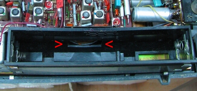

Хайо
тут стоит 1ГД-48-140 с П-магнитом
Тогда нужно будет вырезать "окно" под плоский магнит в раме под батарейки.
Иначе он упирается в неё. Как сделано в 214-м.
http://www.radioscanner.ru/uploader/2018/magnit_2gd40.jpg
Вроде радиатор не большой и мешать не должен другому динамику.
Вся беда в том ,что П213(стаба), сидит прямо(без изолятора) на радиаторной пластине. И на ней коллекторные -20В.
Расстояние до магнита впритык,есть шанс сделать КЗ через корпус динамика,если он заземлён. Магнит плоский и очень габаритный.
http://www.radioscanner.ru/uploader/2018/radiator_213.jpg
Поэтому я и убрал часть пластины. Думал перенести её в другую сторону(к трансу), но транзистор мало греется и это не понадобилось.
