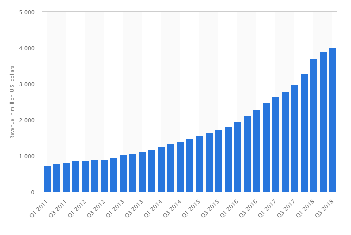

Kable2017
> Так что заменит ФМ? Формат который еще не придумали? А может эфирное радио вообще умрет и на замену ФМ не прийдет вообще ничего?
Все уже придумали - цифровые сервисы типа Apple Music, Яндекс-музыка, Spotify и прочие. Уровень сервиса несопоставим, можно самому выбирать треки, альбомы, исполнителей, система сама подсказывает новых авторов и пр. Пока там нет новостей, но думаю это дело времени. Смартфон и так у каждого в кармане или в авто, захотел, послушал.
Осталось сотовым операторам сделать unlim-доступ за небольшую плату, и по крайней мере в крупных городах (где самая платежеспособная аудитория) много народу уйдет туда.
Уже кстати появились смарт-часы с e-sim картой, скоро и до приемников дойдет (а наверно уже и есть).
> Последнее мне кажется наиболее вероятным,особенно если не закрывать глаза на повсеместные тенденции к нищебродству в Мире
Как раз наоборот, сейчас довольно активный рост платных сервисов. Все больше юзеров понимают, что лучше заплатить небольшую сумму и иметь доступ к огромной базе музыки/фильмов/видео без рекламы.
http://www.businessofapps.com/wp-content/uploads/2018/10/Netflix-revenue-history.png
