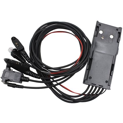

You can use "all in 1" motorola prog cable from aliexpress
Click!
Necessarily need a 9V power supply, and hardware COM port on your PC
kentor
с июн 2005
Сообщений: 1077
Дата: 20 Янв 2020 21:00:36 #
NBP FM
Данный кабель не подойдет для обновления Firmware.
malo
Смотрите Boot Mode Control в Motorola CP100 - service manual
