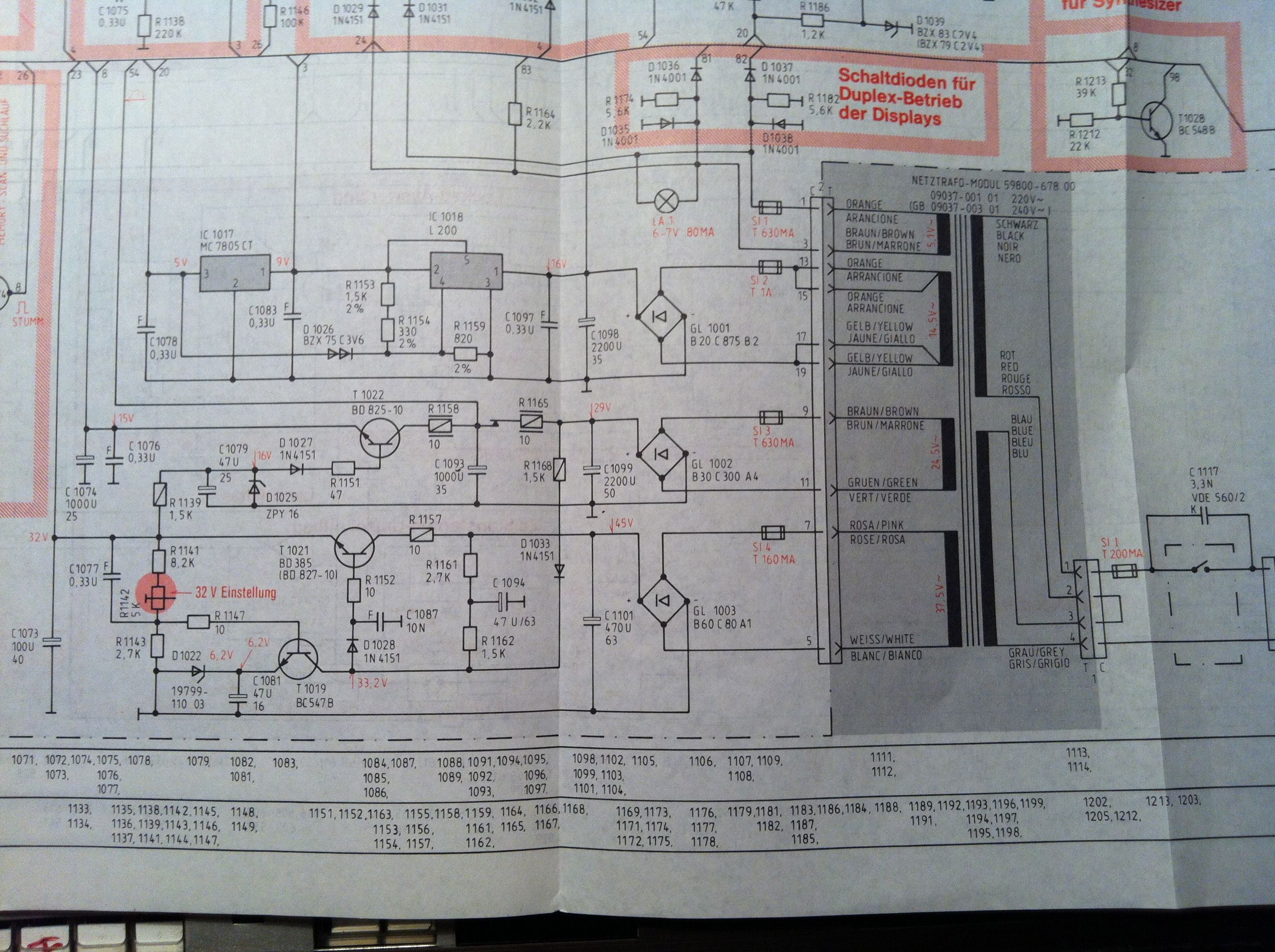

Подробное описание и схема вашего тюнера есть в МРБ 1119. Прокофьев В.Г., Пахарьков Г.Н. Зарубежная бытовая радиоэлектронная аппаратура- Справочник. Именно ваш тюнер это страницы 117-135.
Nikolay
Offline3.5
с ноя 2003
Московская область
Сообщений: 2585
Дата: 02 Июл 2018 15:52:23 · Поправил: Nikolay (02 Июл 2018 15:59:46) #
Знать бы, какие они должны быть... на схеме такие не обнаружил. А вы их видите?
https://www.mikrocontroller.net/attachment/131793/IMG_1219.jpg
выпрямленное после диодных мостов, 9В после L200 и особенно 5В с 7805 (IC1017) оно для питания процессора, ОЗУ и дофига всего.

Ээээ.... а в нем правда миниатюрные селеновые выпрямители? O_o
https://www.radiomuseum.org/tubes/tube_b30c300.html
Скорее всего в них дело, поменять на нормальные диоды.

Саахов
еще раз тот же вопрос, если не заметили
Так в тот же день поправил своё сообщение, что ошибся.
Раз есть плохая копия, должна быть и хорошая, стоит продолжать поиски. Хотя, для Вашего случая достаточно имеющихся материалов.
НИХ.. СЕБЕ! Вот это номер!! Четкая схема - и описание на русском! Я просто в атасе! Есть же титаны знаний на нашем форуме!!!
Может, еще купроксные? :) Да быть не может! Клевета завистников! :))

Дата: 02 Июл 2018 16:33:21 #
Саахов
Да для 80-го года как-то того...
но почему-то тут написано
https://www.semicon-data.com/js/geoms/SH/B3/B30C300.jpg

Насчет вашего селенового выпрямителя.
Э не, он не мой, это дойчевундерваффе :)
Позже гляну в схему, но если это вертикальный красный прямоугольник в верхнем левом углу, то я давно заприметил, что он жутко греется, и собирался поменять его на современный мост и прикрутить его к боковой стенке для охлаждения.
Он самый. GL1001 по схеме.
Саахов
с сен 2015
Сообщений: 858
Дата: 02 Июл 2018 17:23:28 #
Хм. А немцы, оказывается, еще и большие оригиналы - совместили современные цифровые схемы (на то время) с древним (по технологии) селеновым выпрямителем. Сколько пфенингов они на нем сэкономили - копейки, наверное.
Точно не помню, надо глянуть в гугль, но помнится, на селеновом переходе большее падение напряжения, чем на кремниевом.
То-то он греется, падлюка, при точишке всего каких-то 300 мА
Да это дичь какая-то. Я вообще не знал, что они такие мелкие существуют (GL1002 и 1003 тоже селеновые, а они еще меньше). И главное, 80-е годы, повсюду кремний, зачем? Селеновые выпрямители стареют, деградируют от времени работы во включенном режиме и от температуры.
