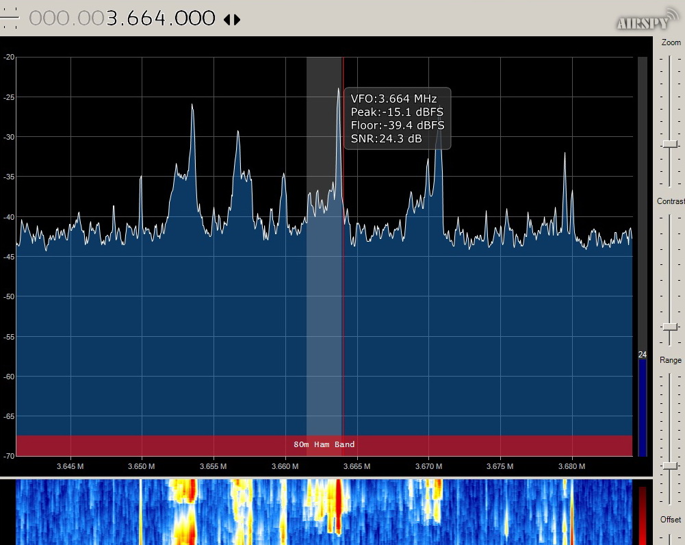

Для сравнения двух антенн (Windom 35+25m vs Loop On Ground 5x5m)) картинки. Пытался поймать на скрин-шотах максимальный уровень сигнала с обеими антеннами. Фединги конечно мешали.
40м LSB
4*** kHz
8***kHz
5216 kHz usb
6180 AM
AOR
Offline5.7
с окт 2003
Сообщений: 14542
Дата: 22 Сен 2018 08:17:05 · Поправил: AOR (22 Сен 2018 08:21:30) #
Невысокий SNR для мощной станции диапазона 49 метров вечернего.
momotych
с апр 2007
Сообщений: 1078
Дата: 22 Сен 2018 10:26:55 · Поправил: momotych (22 Сен 2018 10:27:39) #
Намеренно выбраны не самые сильные сигналы. Причем замирания на 6МГц были до уровня с/ш 10...15 дБ. Конечно были и станции с огромными уровнями. Но из за низкого ДД свистка уже появлялись значительные интермодуляции. А аттенюатор не хотелось подключать..
Картинки сняты со "свистком" RTL-SDR v.3 в режиме прямого сэмплирования.

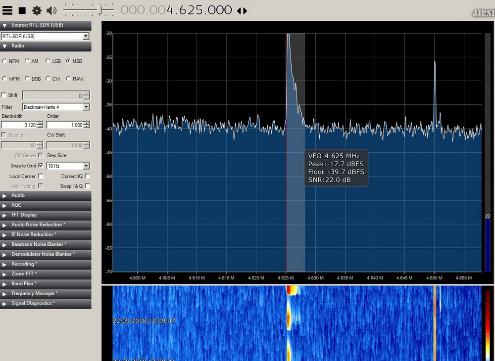

momotych
с апр 2007
Сообщений: 1078
Дата: 22 Сен 2018 12:39:38 · Поправил: momotych (22 Сен 2018 12:43:59) #
Вот в данный момент Buzzer 4625 слышно. Кстати АМ морзянка на 4651 более отчётливо принималась на LoG. По спектру тоже заметно. Так же как и "Гусь" на 4310.
-Петля 5х5м на земле ( LoG)
- Диполь 35+25м на высоте 9-15м (Windom)

momotych
Максимально широкие панорамы делайте, так будет более понятно сравнение антенн, с минимально возможной паузой при их переключении.

Намеренно выбраны не самые сильные сигналы. 6180 КГц ломовой сигнал, только что включил приемник, он уже +60 дБ над шумом поднимается...
momotych
с апр 2007
Сообщений: 1078
Дата: 22 Сен 2018 18:30:31 · Поправил: momotych (22 Сен 2018 18:34:17) #
Хорошо. Только не понимаю какое это имеет отношение ко вчерашнему ночному сравнению
AOR
Offline5.7
с окт 2003
Сообщений: 14542
Дата: 22 Сен 2018 19:52:25 #
Он всегда примерно такой, я это к тому, что уровни сигналов у вас небольшие, с чем это связано не знаю, то ли они ограничены аттенюатором, то ли с антенны небольшой уровень относительно шума. Просто для информации. Хотя объективнее посмотреть полосу пошире, чем на ваших картинках, но первое впечатление что прием велся на телескоп или маленькую рамку на балконе в уусловиях высокого уровня шума. Если антенна а городских условиях, то это еще понятно.

Согласен с AOR - с/ш подозрительно маленький. 20-30 дБ - это уровни, с которым приходят слабые DX станции из Америки на СВ/КВ. Ну и полка шумов, находящаяся на -40 дБ - это неправильно - такое ощущение, что выставлено слишком большое усиление.
Сравнение антенн лучше делать в виде видео со звуком с переключением при приеме какой-то станции и как сказал KarapuZ - с широкой панорамой спектра.

Разумеется хорошая полноразмерная диапазонная дельта, инв.V или диполь будут работать лучше. Я же сначала сравнивал с LW. В этом случае петля работала как минимум не хуже.
НО(!) в сравнении с диполем 25+35м она проигрывает в 80...90% случаях. И ещё: выше 12МГц она работает ЗНАЧИТЕЛЬНО хуже этого диполя. На слух при приеме слабых сигналов это очень заметно.
Что касается численных "измерений" и картинок со свистком, то не стоит относиться к этим цифрам сколько-нибудь серьёзно )) Картинки приведены исключительно для сравнения, хотя и не совсем корректного, это понятно. Возможность прямой оцифровки сигнала с антенны у rtl-sdr v.3 это скорее прикольный бонус, чем рабочая функция. Параметры в sdrsharp для неё я даже не выставлял. А так, если шум (50ом вместо антенны на входе свистка) привязать к -120дБ, то с петлёй шум.порог поднимется до -112....110дБ, а с диполем до -90...88дБ.
Опять же я совсем не уверен в точности этих показаний.
Мой вывод прост. Петля LoG не претендует на роль универсальной чудо-антенны, но в случае когда нужно быстро и просто соорудить антенну для приёмника на диапазон 3....10МГц её вполне можно рекомендовать вместо всяких проводов случайной длины.
p.s. Условия приема - поселок в пригороде, помех конечно меньше чем в городе, но хватает. Вокруг жилые коттеджи с полным набором импульсных источников ))
Китай 7210, наверное можно лампочку зажечь от их уровня ))
Полностью согласен!
