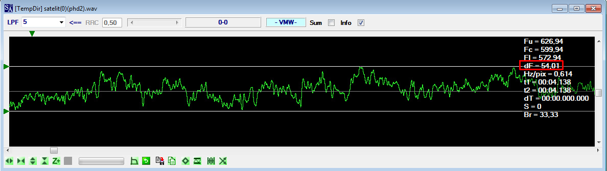

feri
У меня вопрос: что подразумевается под маяком? В данном случае, происходит нестабильное по частоте (+/- 27 Гц) излучение несущей и которая никакую дискретную информацию не несет. Ниже осциллограмма этой несущей после ЧМ детектора:

cryptomaster
Инженерный маяк спутника https://forum.amsat-dl.org/index.php?thread/45-es-hail-2-beacon-frequency/&pageNo=1
PS : По сути этот маяк на данный момент служит только для наведения на спутник ну и для проверки своей приемной системы. А пока ждем когда включат радиольбительский транспондер.

feri
Спасибо за разъяснение. Меня смутила нестабильность несущей. Возможно, это связано с приемным трактом?

cryptomaster
Совершенно верно , это максимум что у меня получилось с применением китайских TCXO , с родными кварцами дело обстоит еще хуже. Но считаю что для приема SSB / CW этой стабильности частоты будет вполне достаточно.
Залил IQ файл https://oldbrowser.files.fm/u/pnmh3hv9
