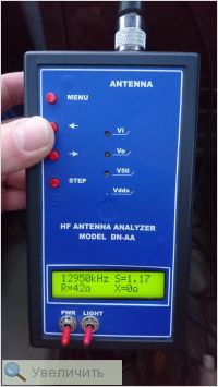

В общем набрал ещё к своей 3 такие же антенны.
Сегодня работали с натяжкой дэльты и за одно посмотрели анализатором две соединенные спиралки.
тупо одна на магните на крыше, а вторая вверх ногами. Скручены они шпилькой верхушками. Верхняя открученная от магнита.
Вот полученные данные с минимальным ксв. От этой недоконструкции, но всё же.
Это то, что добыл у знакомого как мусор в ведре. (без магнитных оснований).
Пружинки удалю. В общем бесплатная основа для рукоделия.
Что выяснилось при такой конструкции - приближение рук к анализатору или кабелю влияет на параметры.
Думаю сделать возле антенны балун 1:1. Есть резон?
Повторюсь - меня пока не интересует эффективность антенны - её эффективность покажет практика.
Меня интересуют вопросы конструктива.
По расчёту получалось 1/2 электрической длины на 11 мгц, но по замерам пока получилось 13 мгц. Если убрать пружинное основание, то вероятно можно попасть в 14 мгц.. (физическая длина антенны 1,2 мера).
Дальше соединить 3 штыря и по расчёту попадаем на 7 мгц. На практике вероятно придётся наращивать штырёк на верхушку спиральки.. (физическая длина антенны около 2 метров).
Ну и 4 спиральки с штырьком возможно дадут работу на 3,6 мгц. (физическая длина антенны около 3 метров).
Интересует вопрос шага нививки спирали и что это даёт.
В оригинальной конструкции Т3-27 в нижней части навивка с шагом 1 см, потом плотная навивка до верха.
По ссылкам выше вычитал, что данное удлинение даёт меньшую зависимость от перемещения предметов вокруг.

Дата: 06 Янв 2019 18:27:03 · Поправил: 1428 (06 Янв 2019 18:33:18)
valday
Удивительными делами вы занимаетесь.
Если к радиостанции или антенному
анализатору подключить телескоп
с резистором 50 Ом на землю, КСВ будет
1.1.
Опробованные вами способы согласования это
почти резистор.
получается , что применив материал с большим удельным сопротивлением разработчики получили простое (с точки зрения конструктива ) согласование , но очень большое сопротивление потерь.
Проще резистор с шпт использовать.

Дата: 07 Янв 2019 07:59:25
valday
Прогрессивная намотка делается для удобства настройки антенны.
Изменяется соотношение частей рядовой и прогрессивной намотки.
Исключается необходимость подбора количества витков.
В этом единственная прелесть.
Если мотать высокоомным проводом, Вы получите аналог эквивалента нагрузки,
согласованного в диапазоне, мало зависящего от характеристик собственно излучателя.
Плюс к этому большие потери на нагрев катушки.
valdayУчастник
![Offline Offline](http://www.radioscanner.ru/forum/img/uo_0.gif) ![1.5](http://www.radioscanner.ru/forum/img/ranks/1.gif) с окт 2012 Сахалинская область, город Корсаков Сообщений: 190
Дата: 07 Янв 2019 13:34:01
Значит стоит перемотать медью?
Дата: 07 Янв 2019 14:11:46
valday
Стоит. И как планировали. Часть виток к витку, часть прогрессивно.
Настройка сведется к растягиванию первой части или уплотнению второй.

Сегодня мотаю одну антенну медью вместо этого сплава и сравниваю на анализаторе.
Делаю выводы и думаю как дальше строить сборную антенну на несколько диапазонов..
valdayУчастник
Дата: 29 Янв 2019 16:22:11 · Поправил: valday (29 Янв 2019 16:49:54)
Движется эксперимент к логическому завершению с опробацией в полевых условиях.
Пока мотаю проводом из витой пары. Тонковат для 100 ватт, но на эксперименты пойдёт.
Далее планирую перемотку эмалированным проводом.
Пологаю, что 1мм в диаметре хватит для 100ватт в SSB
Родной провод 0,8мм держал. Многие промышленные согласующие катушки мотают 0,75мм с заявленными 35 ватт в АМ и 100ватт в SSB.
Родной "манганин" смотан. Практика показала, что медь так же справляется, но резонанс чуть более острый и требуется более качественная "земля" с кузовом авто на нижних диапазонах. Думаю повысится добротность и эффективность, пусть и не на очень много.
набор почти готов и стыкуется на 28, 27, 24, 21, 18, 10-(волновое повышенное, но с ксв 1,5 можно работать), ну и 7 мгц.
На 3,6 мгц пока доделываю. Есть ещё промежуточные рабочие частоты при других конфигурациях соединения, но они уже выходят за рамки радиолюбительских.
