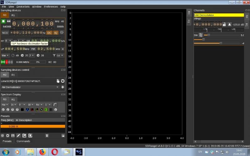

Не могу никак добиться, чтобы LimeSDR заработал ;-((
Устройство в программе видится, а далее никак...
marvel
Offline5.9
с фев 2003
Сообщений: 2182
Дата: 20 Май 2019 17:22:22 #
Заработало!
Оказывается, комп надо было перезагрузить после запуска HDSDR.
