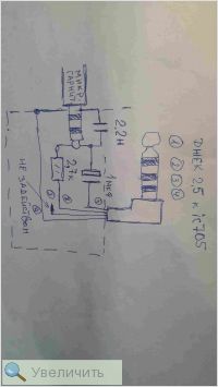

Гарнитура Sennheiser PC-3. Речевая. Небольшой завал на высоких частотах. Подбирал именно такую чтобы высокие не шипели. Легкая и дешевая. В сравнении с фирменными наушниками Kenwood HS-5 разницы на прием особой не заметил. Переходная коробочка от TV антенного разветвителя один вход на 2 выхода. Выступающие части выходов спилил и установил два гнездовых разъема с джек 3,5 ( сигнал на наушники проходит транзитом) Выход на трансивер проводами( обжал термоусадкой на выходе ) с джек "папа" на 3,5 ( трех пиновый) и 2,5 ( четырехпиновый). Качество и глубина модуляции, по отзывам корреспондентов, очень хорошее. Проверено десятками связей.
