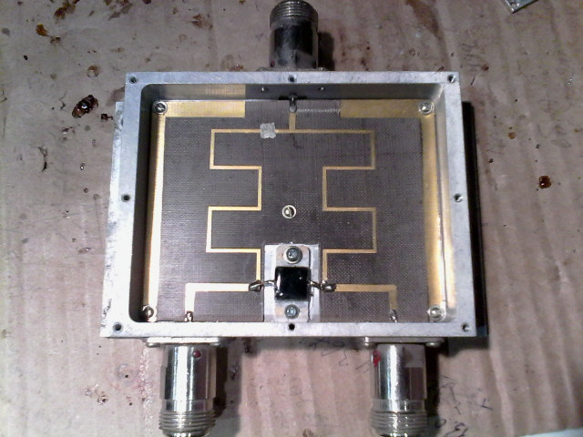

john_qkk
с авг 2003
Сообщений: 4343
Дата: 02 Май 2020 22:37:33 · Поправил: john_qkk (02 Май 2020 22:43:09) #
Уважаемые коллеги, что это может быть?
Все фото по этой ссылке:
https://yadi.sk/d/0SV21ZHTxbnQVw
2c42
Offline1.4
с мар 2010
Челябинск
Сообщений: 190
Дата: 03 Май 2020 04:09:46 #
Это ответвитель, скорее всего для измерения проходящей мощности. Там сразу и детектор может быть. Глубиной погружения зонда можно выставить нужный коэффициент ответвления от основного тракта. Рабочие частоты, на вскидку, дециметровый диапазон (300-1000МГц)
john_qkk
с авг 2003
Сообщений: 4343
Дата: 08 Май 2020 22:08:27 #
2c42
Спасибо. Тоже так подумали, но были сомнения. Там внутри катушечка в три витка. Так понимаю, магнитная связь. Детектор внутри не обнаруживается. По фронту виден резистор на 50 Ом
XOR
Сообщений: 1333
Дата: 23 Июл 2020 19:03:00 · Поправил: XOR (23 Июл 2020 19:21:48) #
Ангстрем
Offline6.2
с сен 2005
127.0.0.1
Сообщений: 9128
Дата: 23 Июл 2020 19:30:35 #
Парад УПРов?))
Kim Mathers
Offline3.5
с мар 2007
Москва и МО (Ступино)
Сообщений: 2173
Дата: 23 Июл 2020 20:57:45 #
XOR
Процентов 60% опознаю.

Wasilich
с июл 2003
Юг Западной Сибири
Сообщений: 267
Дата: 06 Фев 2021 19:26:08 #
Судя по виду это сумматор для работы двух передатчиков на одну антенну. Чёрная деталь - резистор на 160 Ом. Сам сумматор выполнен на полосковых линиях, судя по всему на UHF диапазон.
Сегодня вечером меня не будет. Как-то уже вылетать из головы, что у меня сейчас второй месяц восстановления после лечения описторхоза идёт (в основном травки пью), крепкое, жаренное и жирное пока нельзя.
Кто что ещё может сказать по поводу данного устройства???
Kim Mathers
Offline3.5
с мар 2007
Сообщений: 2173
Дата: 06 Фев 2021 22:27:49 · Поправил: Kim Mathers (07 Фев 2021 11:59:37) #
Wasilich
Зачем гадать? Один терминатор и один VNA, все будет ясно. Диапазоны у таких гаджетов очень разные. Бывают 30-1200, а бывают 700-2700. Надо смотреть АЧХ.
