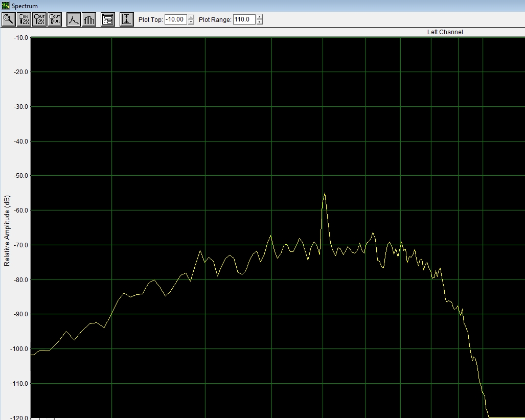

В соседней ветке были терки по поводу динамики и разных картинок. Я специально снял картинку по соотношению сигнала и шума которую может обеспечить приемник.
Экземпляр серийный, без особых доработок, частота 14.15МГц, рф гейн 4.

Дата: 24 Апр 2021 19:47:00 #
rx9cim, картинки очень похожи
