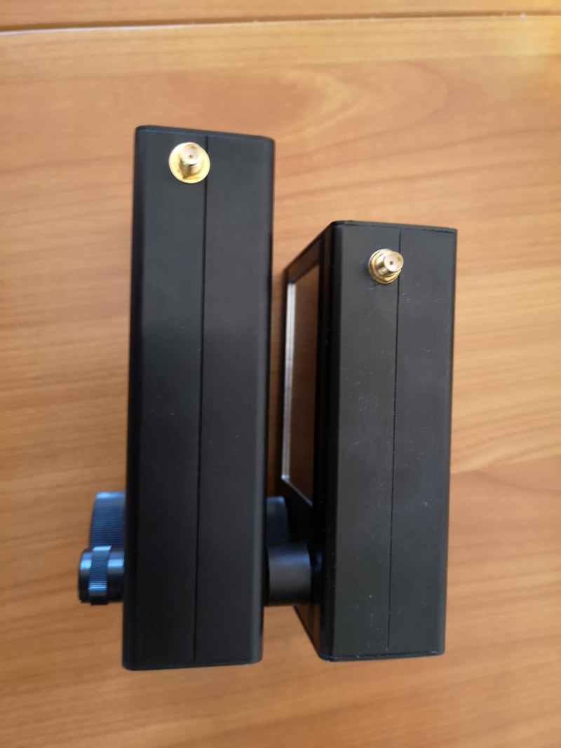

Сегодня получил посылку с новым приемником. Это обновленная версия Малахит_DSP, буду называть его Малахит_DSP_v2, непонятно как точно его отделять от предыдущего. Ну, короче, все поняли что это последняя, переработанная по железу
(и софту видимо тоже) версия.
Пока успел только сделать анбоксинг, вставить акб, проверить работу (в общих чертах) и зарядить, к сожалению времени на радиомониторинг и вообще погружение в приемник сейчас маловато, может на выходных уделю побольше внимания.
Приемник теперь приходит в симпатичной фирменной коробочке, что весьма приятно, упаковка вполне качественная.
В коробочке есть ложемент, приемник и антенна в ней лежат вполне нормально, ничего не болтается, имхо вполне нормальная транспортная упаковка. На приемнике есть теперь фирменный логотип, наши коллеги из Malakhitteam растут на глазах и технически и с точки зрения маркетинга, организации, оформления, можно только похвалить за то, что уделяют внимание многим аспектам.
Анбоксинг и визуальный осмотр.
Приемник со снятой задней крышкой
Батарейный отсек под элемент 18650. Можно поставить два элемента, я ранее не видел как сделано и возможно поставил бы два, но приготовил один, емкостью 3400 мА*ч, Но и с ним время работы нормальное, тем более аккумуляторы будут работать параллельно, а значит надо либо хорошо подбирать их по идентичным характеристикам что в принципе возможно, либо ставить контроллер заряда для балансировки. Тут уж каждый сам решит как ему удобнее, лично мне и один элемент с приличной емкостью вполне удобен, я проверял автономность на предыдущей версии малахита, все устраивало.
Сравнение обновленной и предыдущей версий приемника. Новый приемник больше.
http://www.radioscanner.ru/uploader/2021/2021-10-29_14-24-54.jpg
http://www.radioscanner.ru/uploader/2021/2021-10-29_14-25-28.jpg
Первое включение. Точность установки частоты удовлетворительная даже на УКВ, если что - опорник можно подстроить через меню приемника, с этим никаких проблем нет. Работает. На КВ тоже проверил, ну так, в общих чертах пока...
Какие есть вопросы по приемнику, которые возникли сразу:
1) Какой потребляемый ток у новой версии, есть ли отличия?
2) Когда авторы сделают нормальную инструкцию и выложат ее туда, где можно будет найти без плясок с бубном? Не скажу чтобы она была мне необходима сейчас, так как есть предыдущий приемник, то у меня мало вопросов по его использованию или схеме/конструкции, но у других могут возникнуть. Но и я бы мог глянуть в инструкцию и увидеть какой отсек для АКБ предусмотрен заранее, а не по факту, когда приемник открыл. В письме была ссылка на сайт, хорошо что он есть, но я там не увидел раздела документация, весь его изучать со смартфона было неудобно. Коллеги, может вам помочь написать близкую к нормальной инструкцию с фотографиями для приемника? Я по себе знаю как это непросто бывает, это отдельный труд и не всегда разработчик может описать изделие. Если это не очень востребовано, то ладно. Можно хотя бы больше на сайт выложить фотографий и описать назначение функций в меню, это уже сильно облегчит знакомство с приемником. Онлайн-инструкции сейчас в тренде.
3) Динамик стал звучать лучше, размеры сказались, но все же он сзади остался, я бы советовал уходить от такой практики, я слушаю приемник держа его дисплеем к себе, а шумит от на всю квартиру, ибо звук весь в сторону направлен. На улице еще более неудобно. Пусть динамик будет меньше, но там, где он необходим. Это один из главных недостатков при использовании, остальные или не вызывают раздражения или совсем несущественны.
На перспективу - не помню задавали такой вопрос или нет, блютуз модуль поставить в DDC версию насколько реально? Работать на современные беспрводные наушники или на колонку или на акустику авто без всяких проводов, имхо отличная идея.

Порадовало то, что кроме индикации заряда батареи путем заполнения и цвета есть еще и индикация напряжения и то, что приемник не рисует разряженную батарею слишком рано для её состояния как это было в первых прошивках предыдущей версии. На окне со спектрограммой видно полосу обзора 192 кГц, а не х1 - и гадай какая там полоса включена, это тоже хорошо. Это первое что бросилось в глаза, в целом идентично предыдущей версии с последними прошивками.
Не совсем понятен принцип работы и переключения синхронного детектора и вообще управления им, вот эту новую кнопку (АМ mag) следовало бы более расширенно пояснить, чтобы более осознанно пользоваться.
