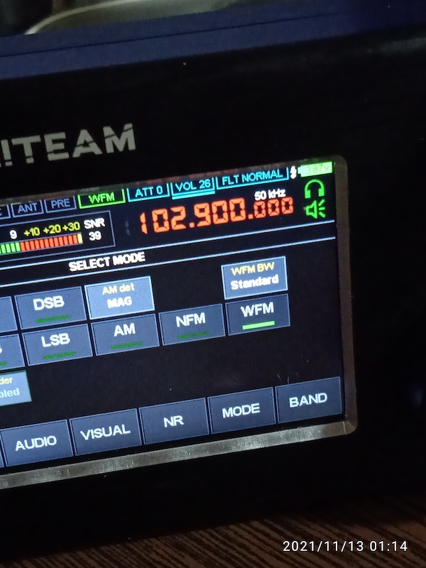

Разобрался, глюк RDS экрана, возникает при переключении в режим ->BAND->WFM->WFM_BW->Narrow.
Причем, для восстановления, необходимо переключиться в режим ->BAND->WFM->WFM_BW->Standart и перегрузить устройство (выключить и включить).
После чего картинка восстановится.
Если переключиться в режим ->BAND->WFM->WFM_BW->Narrow, переключиться на ретро шкалу,
переключиться на RDS, появится глюк.
или
Теперь, недостаточно переключиться в режим ->BAND->WFM->WFM_BW->Standart, нужно обязательно перегрузить устройство.
