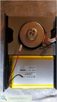

Помехи идут не c УВЧ, а с ключей, которые, коммутируют этот УВЧ. Необходима блокировка по цепям управления этих ключей.
Перевёл приёмник на зимний режим, не пугайтесь, я просто исключил самодельный ИП из схемы.
Т.к ещё неделя и с телескопом, с этим экраном, на природе делать нечего.
Внешняя активная антенна 1м уже изготовлена, будет стоять на крыше авто, а питание 12в для ИП ,пойдёт по ВЧ кабелю.
Заменил АКБ, вот так это всё смотрится.
Я конечно рисковал, места по ширине совсем не осталось.
Провёл эксперимент по выявлению влияния блокировочных по цепям управления ключей, коммутирующих УВЧ. В итоге, на частотах ниже 150кГц эффект не заметен, из-за очень мощных помех, где приёмник перегружается. А вот в районе 250-300кГц, эффект есть. Там и по спектру и по SNR и по Sметру видно. Видео я склеил, именно на этих частотах.
Сначала без блокировки 0.47мкф, потом с блокировкой. Вход приёмника заглушен на 50ом.
Малахит помехи на ДВ
То-есть, дроссель или резистор, ещё больше блокировка и будет ещё больший эффект, так-же и с питанием УВЧ можно поступить.

ats52 В этот раз, я хоть зафиксировал ,что получается после того, как мы что-то одно изменяем, а то напаяем кучу всего и сами не в курсах, насколько всё лучше стало. Буду делать другие операции с блокировками, то-же, зафиксирую.

После установки доп. платы есть возможность оперативно переключаться и переходить обратно на 50 Ом вход, это хорошо.
Да, двумя нажатиями, в видео по ссылке я переключаю вход с 50 Ом на Hi-Z, сразу улучшается прием на телескоп, появляются сигналы, которых не было видно, обратно переключается аналогично.
Чем ниже частота, тем существеннее вклад ИП, ну и конечно фильтры способствуют улучшению приема, на ДВ-СВ разница колоссальна, на нижних КВ диапазонах просто хорошо заметна, на частотах выше 20 МГц уже не такая большая разница. На УКВ совсем другой импеданс у телескопа и ИП не нужен, если не хватает чувствительности, можно включить предусилитель.
По моему мнению - дополнительная плата с фильтрами 'must have', позволяет реализовать все возможности приемника и сделать его таким, каким я его ожидал с самого начала. Осталось только с погрешностью частоты на УКВ разобраться и будет вообще супер.
