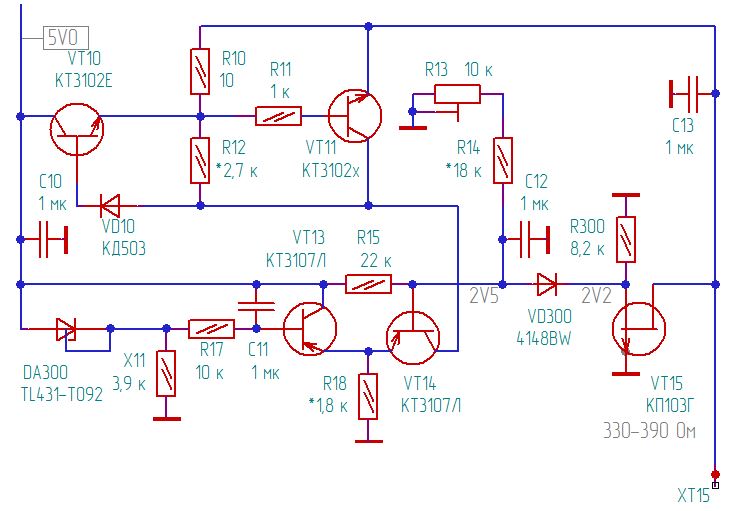

Дата: 04 Ноя 2019 21:44:08 · Поправил: Хайо (04 Ноя 2019 21:59:08) #
autosat
я начал свою плату паять уже версия окончательная. По Вашему примеру ставил TL431 в стабилизатор. Вроде всё красиво от и до и вообще. Но возникает проблема с запуском под нагрузкой 20 мА. Проблема в том, что для запускающего транзистора сужается допуск по его параметрам настолько, что я из 20и транзистров только 3шт нашёл, которые уверено запускают схему стабилизатора и при штатной работе не повлияют на стабилизацю.
В схеме с опорником на КП303 эта проблема далеко не такая острая и найти идеальный КП103 не проблема из маленькой партии. Вот эта разница на 500 мВ делает погоду по налаживанию и укомплектации.
Поэтому мой совет - TL431 ставить только, если есть выбрать из КП103В сопротивление канала около 400...420 Ом.
Можно конечно обойтись "с любым" КП103Г и Д , если от истока поставить 3,9 кОм на GND и от истока ставить диод к стабилизатору на отсечку. Наверно на следующей партии печатных плат такой вариант предусмотрю.
...хотя опорник из ручной работы на КП303 - это всётаки высший пилотаж и проще некуда.
PS
на плате это можно легко добавить диод и резистор, место там как раз идеально, какбудто там ждали этого)))
Или найти опорник в ТО92 на 1,8...2,1 В , есть подобные на 2,048 В для АЦП_ЦАП. Но это уже не культурно ;-)

Дата: 05 Ноя 2019 01:27:30 #
тестировал я стабилизатор с 431-опорником, в целом он не сильно ушёл по качеству от варианта с КП303Д как опорник. Дело н ев 431, а в ограниченном усилении стабилизатора.
Запуск для версии 431 рекомендую делать на Кп103Г (сопротивление канала 370...330 Ом, что не должно быть проблемой подобрать. Добавить в сторону стабилизатора диод (врезать в линию) и у истока поставить 8,2 кОм. После запуска на базах ДУ имеем 2,5В , а у истока немного меньше, 2,2В и диод чётко заперт.
Проверил всё от -10С до +45С при нагрузке 25мА, работает стабильно от 6,3...9,3 В.
Такчто выберите вариант - я буду на КП303Д строить, это вполне достаточно и менее хлопотно.
Проверил шум стабилизатра, подключил через 100нФ на SDR и ровно ничего не видел на 0-1М чтобы шумовая дорога поднялась. Можно считать, что шум питания точно не губит приём))) Сравнил с 79L05, там заметно на 12...4 дБ шум подымается выше системного шума SDR а ближе к 10 кГц ещё растёт.

Дата: 05 Ноя 2019 09:30:28 · Поправил: Simon (05 Ноя 2019 09:32:33) #
Хайо
Так ничего и не понял,так всё таки КП103 или КП303...они разной проводимости...!??
Хайо
с дек 2015
Оренбург
Сообщений: 20247
Дата: 05 Ноя 2019 09:39:44 · Поправил: Хайо (05 Ноя 2019 09:41:43) #
Simon
VT12 = опорный источник тока для R16 = КП303Д
VT15 = запускающий = КП103В малокритично
а если вместо КП303 поставить TL431 (плата позволит) то с запуском проблема, если не попасть с КП103 в точку. Поэтому надо тогда КП103Г поставить и в схему добавить диод и резистор. Резистор = 8,2 кОм от истока на GND и диод с анодом к базе VT14, катодом к истоку. Диод я брал микро-версию от 4148, идеально сядет на плате как и резистор.
Может этот вариант даже лучше, так как в АРУ тоже есть КП103Г и тогда можно купить несколько на подбор. Решение за Вами....

Дата: 05 Ноя 2019 10:50:22 · Поправил: Хайо (05 Ноя 2019 11:22:43) #
вот схема , если ставить TL431 и нет особого выбора по КП103 для запуска. Берём КП103Г "с запасом" и притушим этот запас на R300. Диод VD300 развяжет цепи запуска от стабилизатора в штатном режиме.
TL431 посадить на место КП303Д и на плате есть посадка на Х11=3,9кОм.

Дата: 05 Ноя 2019 11:50:39 · Поправил: Simon (05 Ноя 2019 11:54:20) #
Хайо
Тогда сразу вопрос , к чему такие сложности...!??
Можно вернуться к моей старой схеме.
Океан 2хх и Selena - до 1984 года на Ge-транзисторах - Страница 8
Держит статику и температуру неплохо и экономия деталей в двое(22/10)...а главное, результат тот же.

Дата: 05 Ноя 2019 12:57:33 #
Simon
неплохо - это сколько в цифрах? ;-)
Идея с 470к на GND хорошая, если уж ничего не получится на КП103. Но вряд ли запустится при нагрузке 20мА и при -10С.
Чтобы КС133 вышел "на финишную прямую" даже ток 2 мА слабовато, поэтому его не использую вообще. Лучше брать светодиоды.
ТНК от КС133 слишком высокий, поэтому пришлось прихитреть VT7.1 с диодами. У VT7.1 усиление изменений около 1 теоретически, но при 0,15В Uкэ он уже работает как резистор и практически сработает делитель напряжения от резисторов у VT7.1 - это не мощьный усилительны режим. Это скорее всего уловить некоторого ТКН и предоставить базе T7 нулевой ТКН, который получился бы и от простого делителя (с диодом).
Я сделал стабилизатор без VT7.1 (делитель резисторами) и светодиодом вместо КС133. ТКН практически нулевой и усиление ООС надо наладить увеличением тока в VT7.
В данном приёмнике схема должна было мало шуметь, иметь защиту от КЗ, показать стабильный предсказуемый ТКН и на 40дб подавить все штатные перепады. Ваша схема это не тянет, так как VT7.1 почти не усиливает а VT7 оставлен при малом токе. Наши схемы на порядок расходятся по всем параметрам. При этом на заводской 209 Ваша схема нормально работает, цель то достигнута, что важнее всего.

Дата: 05 Ноя 2019 17:41:16 #
у меня оказались транзисторы J175 и J177 , которые довольно близко к КП103. Но 175 слишком низкоомный, примерно КП103Д, а 177ый ближе к 103Б. Как на зло 176ого нет )))
Хотя по допускам и 177 и 176 могут попасть в диапазон КП103Г.
При проверке J177(176) смотреть напряжение отсечки ближе к 2,5...3,0 В.
