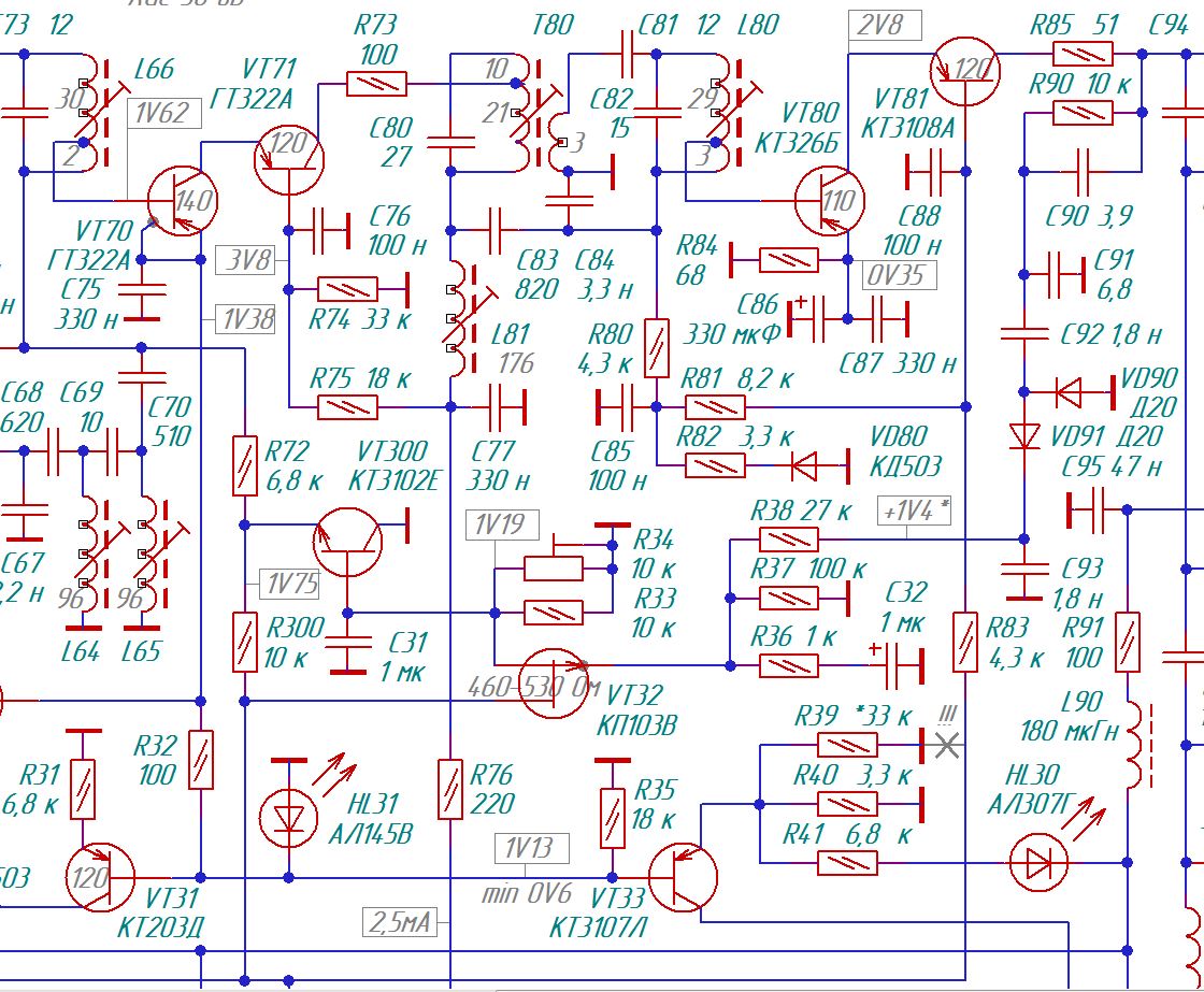

Дата: 05 Ноя 2019 19:52:33 · Поправил: Хайо (05 Ноя 2019 19:53:45) #
привёл АРУ-усилитель с КП103 и ГТ322А в порядок. В интервале 0-40С максимальное усиление УПЧ на ГТ322А стабильна на +\-1дБ от значения при 25С. Для радиослушания это наверно достаточно )))
В прототипе это не делать так просто, потому что потом другие УПЧ не так просто настроить к этому по постоянному току. Там усиление на 4 дБ меняется, причём в тепле больше усиление.
Хайо
с дек 2015
Оренбург
Сообщений: 20247
Дата: 05 Ноя 2019 21:51:02 #
доделал АРУ-усилитель и S-meter, менялись номиналы резисторов, всё для того, чтобы с КП103 было меньше охоты за блохами.
R39 перекинул на GND, ранее он служил для резкого обрезки шкалы S-meter, что в итоге оказалось мало нужно. Зато теперь можно точно подогнать нулевое положение стрелки, это важнее. На плате это крайне просто делать, "все есть рядом".
смотрим всю дорогу от звтвора VT32 через VT70 и до VT33.
Это можно делать и в прототипе, но тогда в УПЧ-узлах меняются резисторы, чтобы сохранить поочерёдность по действии АРУ.

измучил я все справочники по транзистрам разных веков про КП103 и к тому перемерил штук 50 транзисторов по сопротивлению канала и отсечке. Короче, особенно старые справочники правы)
Поэтому пришлось переделать АРУ-усилитель, чтобы попасть "на статистику" по КП103.
Добавил в схему 1 транзистор VT300 и 1 резитор R300, которые компенсируют полностью ГТ322 по температуре и сдвигают потенциал на истоке VT32 на 0,6В вниз.
Схему пришлос переформатировать в этой части, даже лучше чем было получилось. На плате это очень просто делается. На последующих это уже будет в испонении. Всё сделано под КП103В и его усреднённой статистике. На -Г всё красиво на первый взгляд, а всплывут проблемы с другой планеты - ниже читаем.
Это всё к чему....
У КП103Г отсечка при +3В , у 103В при -1,8В. Диодный детектор не выдаст столько при правильном режиме разгонного УПЧ и при условии очень малых искажений. Но дело ещё хуже. Даже если подкрепить УПЧ, не получается обеспечить малые искажения. И причина уже наблюдалась ранее, но этот раз я под лупой смотрел, что откуда растёт.
Все ходовые ВЧ-катушки для ПЧ450-465 слишком маленькие. При резонансе примерно при 4 В размах у стандартных изделий возникает IM2 на уровне -40дБ! Пробовал с качественными конденсаторами разные катушки. С некоторыми хитростями можно держать это на -60дБ при размахе 6В, а потом всё уже никак - помогают только контура из "больших и тяжелых".
Это к тому, что АРУ детектор должен при 6В размах уверенно глушить тракт на максимум. При отсечке от КП103Г +3В это никак не получается, потому что АРУ детектор надо подцепить слабо, чтобы он не вызвал искажения на коллекторе УПЧ.
В прототипе я "назло" попал на уникаты КП103 и всё получилось сходу, но вне компонентной статистики.
Пробовал ГД402А как детекторный диод, очень понравился, примерно как Д20.
Ещё пробовал КД407, но он только на большие сигналы красиво начинает работать. У него фишка, что ещё при 0,5мА уже 0,72В падает и ещё с малым диффсопротивлением, шикарно - если это комуто нужно. (в стабилизаторе у базы для продления ВАХ при микроамперах))))
Нувот, придётся дорисовать печатную плату, но подождём Ваших ещё подсказок.

При установке опорника TL431 вместо R16 и КП303Д надо запускающим транзистором поставить КП103Г и на плате добавить диод 4148 и резистор 8к2
вот так посадить КТ3102ЕМ и 10 кОм 0805 в усилитель АРУ чтобы с VT32 = КП103В было всё попроще
и перекинуть R9 на GND тоже проще простого

сегодня проработал составление АМ-демодулятора и АРУ-детектора на легко и стандартно доступных компонентах. Получилось отлично и предсказуемо.
Если подавать к первому контуру от VT81 (разгонный УПЧ) ПЧ-сигнал 6(4, 2, 1) В размах по пику модуляции, то получаем на выходе искажения -70(-60, -50, -36) дБ и к потенциометру VOL соответственно 230(150, 75, 35) мВ размах. Т.е. для нормальной работы приёмника надо обеспечить сигнал не менее 2 В размаха на коллекторе VT81.
В проекте от разгонного УПЧ должно штатно поступать 2...6 В размах, это при приёме сигнала для качественного радиослушания и действия АРУ. Ниже С/Ш уже ограничит слышимость гармоник. Хотя и -36 дБ искажений неплохо для заметно зашумленного сигнала.
Эти замеры деланы на m=50% , которое не всегда имеет место. При m=30% значения на 6...10 дБ лучше, зато С/Ш хуже.
Чем очередной раз доказано , что диодный детектор можно делать с высоким качеством, присутствие искажений субъективно уже не определить при -50дБ, только измерениями.
Диод Д311 слегка лучше Д20 работает здесь, хотя наверно на практике разницу не услышать. Нулевое смещение я проверял - ничего не даст в плане искажений, а в плане порога это тут не нужно совсем ,так как приёмнику хватит усиления.
В прототипе результаты такие же , но долго поискал настройку, так как неясно было в начале как быть с индуктивностями. Теперь тут всё технологично просто и предсказуемо.
По разным соображениям не вижу необходимость заменить диодный демодулятор на активную схему, которая будет внести шум и искажения, уровень -60 дБ с ними тяжело получать, даже AD8361 это не сможет.

С111 = 100пФ было ранее заявлено на 120пФ
R804 = 12 кОм это он к Т110
R803 = 5,6 кОм это он к L110
катушки АМ-демодулятора я перемотал изделие Q-3960 на 46 витков. Выход ПЧ IF1-IF2-IF3 опционально на 2х2витка
при скане на 160кГц вокруг 465кГц получаем на первом контуре впадину на 465 кГц а на выходе к диодному демодулятору красивую АЧХ двухконтурного фильтра без перепадов для полезного спектра.
масштаб = 10кГц/дел
впадина в рамках полосы ФСС практически ровная и АРУ по этому работает практически по АЧХ от ФСС.

Дата: 11 Ноя 2019 17:54:14 #
наладил разгонный УПЧ, на КТ32бБ всё получается, если бета у VT80 не менее120,желательно 140. Это главный вывод, этим получается лучшая комбинация С/Ш и искажений. Потом уже есть смысл VT81 заменить на КТ3108 с бета более 100, чтобы УПЧ был стойким к импульсным помехам, очень большим сигналам и падению питания от аккумуляторов до их предела 6х1,05В.
Итого в штатном режиме искажения всегда ниже -50...-60дБ.
При больших сигналах УПЧ ограничит искажения. Можно увеличить ток в принципе и выиграть ещё 10 дБ по искажениям.
ТОк покоя 5,8 мА подобрал, существенное улучшение где то при 8 мА чувствуются, менять R84.
Разгонный УПЧ сыграет важную роль и в следудщем проекте на 214 он уже будет двухтактный, чтобы убрать IM2 и не наращивать ток покоя.
Хайо
с дек 2015
Оренбург
Сообщений: 20247
Дата: 11 Ноя 2019 20:21:59 · Поправил: Хайо (11 Ноя 2019 20:23:06) #
Разгонный УПЧ в итоге так сделал и рекомендую так:
VT80 = КТ326Б бета более 120 , желательно 140, я поставил 2Т3108В бета =200, разница уже малая
VT81 = KT3108x бета более 80 - это позволит размаха больше, важно при питании на акку
ток покоя 7мА
R83=6,8к
R84=47 Ом , если тока мало, немного добавить R82 = 3,6...3,9 кОм
При 20мВ размах на входе должно быть 5...6В размаха на коллекторе на 465 кГц
Хорошее усиление в разгонном УПЧ облегчит налаживание АРУ и получение малых искажений
У меня работает комбинация рУПЧ+демодулятор для 6...26мВ на входе VT80 пик-пик модуляции 50% с искажениями ниже -50дБ , при 10мВ даже -70дБ. При 26мВ транзистор уже приносит искажения, ниже 6 мВ демодулятор определяет искажения.
При 20мВ усилитель АРУ полностью приглушит тракт до минимального усиления, а при 3 мВ АРУ начинает действовать. На 86дБ АРУ получаем 1:6 по громкости, что создаёт очень мягкий режим радиослушания без того агрессивного шума магистральных приёмников.
