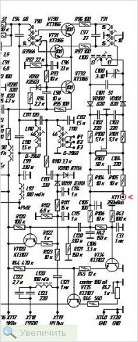

Вопрос по новой схеме...
Для каких целей в схеме Т110 с 3-мя выходами !??
Случаем не для двух полупериодного детектора...!??
Или для дальнейшей обработки ПЧ выход, например DRM...!??
Хайо
с дек 2015
Оренбург
Сообщений: 20466
Дата: 14 Июл 2021 00:42:31 #
АПЧ-кнопка лучше брать на НЧ-фильтр, который есть на новой плате или на АМ-ЧМ переключение.
АПЧ точно не нужна, особенно с новым тюнером или если в заводском поставить качественные NP0 и М47 конденсаторы.
Эти обмотки предусмотрелись на эксперименты, заметим, что на плате есть 4 отверстия, куда можно прикрутить ещё плату, например SSB или 12 кГц выход .
В последней версии этого уже нет, так как SSB не вариант на новый ОКЕАН, это только чрезмерно износит механику, которая не сделана для этого.
