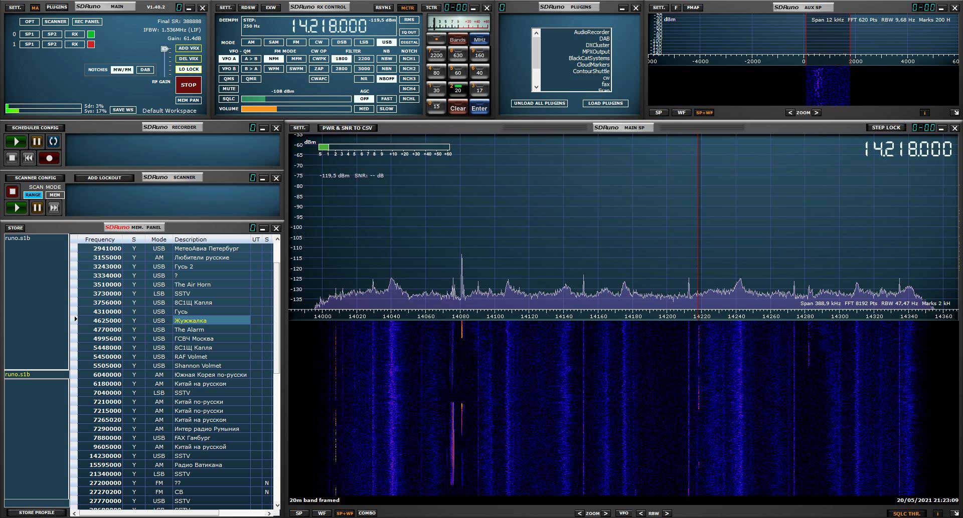

Сделал ваш трансформатор бинокль. Сделал за десяток минут. Взял кольца с кабеля USB. Даже не склеивал а просто плотно намотал витки. Прицепил скруткой медную проволоку-рамку в один виток где-то полметра диаметром, может чуть больше. Повесил за балкон направление рамки вдоль дома восток-запад. Плоскость перпендикулярно балкона. Не лежа. Лежа пока положить не могу.
Вот что получилось. Я в шоке. Сапасибо за идею.
Еще ловит авиа переговоры, диапазон 2 метра, там сейчас две частоты разговоров, даже сатком но еле-еле, полицию на 450 мГц хорошо но не декодировал.
Ловит кучу станций КВ и СВ, а вот ДВ не ловит и MLA-30+ тоже не ловит. И две радиоточки очень хорошо ловит.
На 20 метрах мало и иностранцы, но так всегда у меня, иногда сильные сигналы русских.

Ну если это в шоке и ловит, то я - китайский император :)
Там от силы 15дБ над шумом уровни р/л сигналов на 80 и 40м.
Как пародия при "без-антеннье" - может и годится, а вообще какой-то малошумящий пред-усилитель все равно нужен, имхо.
Но ловит же и слышно хорошо. Некоторые сигналы на 80-ке до 21 дБ. Ставил на расшифровку FT8, далекие станции не берет. Слышны Волметы шенон и раф.
20 и 40 метров
А если нацепить на MLA этот трансформатор между рамкой и коробкой усилителя? Хотя не получится, усилитель там для симметричной антенны.
Ловит и хорошо слышно, в моем понимании - это когда в среднем на 80-40м сигналы 3х...6х районов идут 20-30дБ и больше над шумом.
