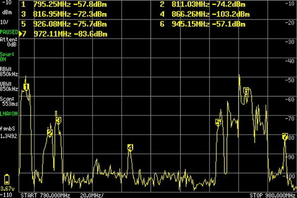

На первой картинке DVB-T2, на второй LTE800

IgorDych
с июн 2009
Сообщений: 303
Дата: 08 Мар 2023 11:23:02 #
karlson
на второй LTE800
Да, это отдельная история. Обычно так далеко заглядывать нет необходимости, но если залезешь, там своя история... Сотовые каналы, их уже слишком много. Одно только хорошо, к помехам на КВ, они думаю не относятся.
780-980МГц
1.76-2.4ГГц
3.75-3.85ГГц
4-4.7ГГц
