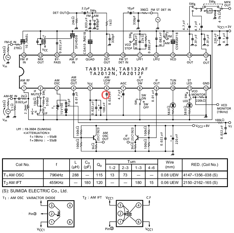

Может кто разбирался и подскажет, почему в приемнике в диапазонах MW/SW не хватает басов, в то время как в FM звучание очень комфортное, с насыщенными басами ?
Схему на приемник не нашел - а то бы сам разобрался.

Simon
с янв 2013
Питер
Сообщений: 5378
Дата: 02 Июл 2020 17:52:26 #
Vladdd
spbtvmaster
Коллеги не нужно ломать копья...
Там действительно присутствует данная проблема...которую я "удалял" в первую очередь.
На слух очень хорошо заметно разницу звука в АМ и ЧМ ,именно по низам.
"Проблема" 3-х кондёрах, 2 проходных по НЧ и один накопительный в системе детектора АРУ.
Их нужно увеличивать.
На НЧ составляющую в АМ диапазонах, сильно влияет номинал ёмкости на 6-й ноге микрухи 8132...
и две проходные по НЧ каналу(сейчас не вспомню) где то до темброблока.

Simon,про переходные емкости я где-то уже читал, может быть и Ваш пост. По памяти там была емкость 0.1, которую меняли на единицы мкф.
Но, опять же, по памяти, переход был на последовательные: резистор 3,3к и регулятор громкости, думаю, 50к (обычно такие ставят). В сумме 53к. Частота среза (по уровню -6дб, без учета выходного сопротивления предыдущего каскада): f=159/(0,1х53)= 30герц, что в моем представлении более, чем достаточно, чтобы передать басы.
К тому же эти же переходные емкости работают и на FM, и там все работает отлично.
Что касается емкости в системе детектора АРУ-АМ, с таким проявлением я еще не сталкивался, и физика процесса мне пока не совсем понятна.
Simon , вопрос к Вам: а можно допаять дополнительную емкость на 6 ногу, не снимая материнской радиоприемной платы ?

Дата: 02 Июл 2020 18:37:19 · Поправил: Vladdd (02 Июл 2020 18:51:44) #
Simon, посмотрел сейчас тошибовский даташит - там на 6 ноге стоит именно 0,022 !
Так что китайцы никакой отсебятины здесь не выдумывали.
А насчет маленькой 0,022 - не думаю я, что Тошиба в документации будет зарезать характеристики своих же микросхем...
Может spbtvmaster и прав, и в приемнике задраны басы именно в цепях FM - т.е. между дискриминатором и УНЧ ?

Simon, , в подтверждение Вашей позиции накопал кое-что на сканере (PL-450, 9-я страница).
Не могу загрузить картинки, что-то сайт не принимает мои картинки, хотя в роде все требования выполнены.
Но смысл такой, что параллельно 0,022 там ставили последовательную цепь 7,5к-1мкф, что задирало низы уже в тракте АМ.
И получается, что еще до УНЧ басы подняты и в FM и теперь уже и в AM.
Так что, спасибо и spbtvmaster и simon ! С Вашей помощью решение уже почти созрело до практической реализации. Номиналы элементов цепи 7,5к-1мкф можно будет подобрать поточнее уже на слух, по комфортности прослушивания.
Остается два вопроса - можно ли подпаяться к 0,022, не снимая радиоприемную плату ?
И второе - мне все-таки непонятна физика: емкость 0.022 - это обычный НЧ фильтр после детектора AM и перед цепью АРУ. Как это работает ?

Дата: 02 Июл 2020 20:28:35 · Поправил: Simon (02 Июл 2020 20:49:11) #
Vladdd
Ёмкость 0,022мкФ, стоит для накопления заряда(напряжение) с Амплитудного детектора.
И принимает непосредственное участие в АРУ, трансформируя скорость заряда в "скорость" отработки АРУ.
В этом приёмнике нет SSB и поэтому не так критична эта величина скорости.
Я ставил 0,47-0,68мкФ(плёночные)...поверх установленного кондёра(с 6 ноги микрухи- на массу).
Меня результат вполне устроил, даже несмотря на то, что в моём экземпляре стоял 3 гетеродин (под SSB) и АВИА.

Дата: 03 Июл 2020 11:05:47 · Поправил: Vladdd (03 Июл 2020 12:10:19) #
simon, спасибо за фото платы – я так понял, что подпаяться не так сложно и не требуется большая разборка приемника.
Посмотрел сегодня блок схему TA8132 и многое прояснилось: 6 нога – это точка «выхода» AM детектора и «входа» АРУ. Но, самое главное, сигнал с этой точки идет далее, далее и попадает в УНЧ (я то думал, что это детектор только для АРУ). Поэтому, подключая к этой точке R-C цепь, мы по-сути реализуем режим Loudness – тонкоррекцию по низам в прямом включении.
При этом номинал R определяет уровень подъема низов (если говорить точно - завал высоких частот), а номинал C – частоту среза. Исходя из опыта, частоту среза лучше выбирать около 800 герц, именно такая частота выбрана в Sony-5900, в которой звук в AM очень комфортный, с обилием низких частот.
Интересно еще и то, что с помощью R-C цепи мы заваливаем высокие частоты и этот «завал» отправляется на АРУ, которая реагирует на это подъемом общего усиления радиотракта. В итоге на слух получается не завал высоких частот, а подъем низких.
Вот такая физика.
Подытоживаю:
1. Штатный S450DLX обладает очень комфортным звуком и насыщенным низами на FM (видимо есть коррекция АЧХ FM до УНЧ – может емкости или индуктивности какие стоят – схемы то нет) и линейной харктеристикой в AM (MW/SW).
Видимо, разработчик решил, что низы на FM, где слушают музыку, нужно приподнять, а вот на AM, где в основном слушают речь, ничего приподнимать не нужно.
Разработчик не учел только то, что помимо штатов, приемник попадет и в Россию, где Настоящие Радиослушатели (с большой буквы) привыкли слушать КВ на ламповых радиолах с тонкоррекцией по низам !
2. Самый простой способ выровнить ситуацию на AM – поднять низы в тракте AM путем установки R-C цепи, реализующей тонкоррекцию в прямом включении, с 6 ноги TA8132 на землю.
Можно, конечно, убрать подъем низких частот в тракте FM и сделать общий подъем низов (тонкоррецию) в УНЧ (на месте разработчика я бы изначально при проектировании так и сделал бы). Но мы не знаем точно, что убирать в FM (схемы то нет), да и «возни» в этом варианте будет значительно больше.
3. Номиналы R-C цепи лучше выбирать на слух, т.к. многие факторы - характеристики штатного динамика, штатного УНЧ, акустические свойства корпуса и т.д. мы не можем учесть. Да и слушать мы будем не числовые характеристики, а звук.

Что бы окончательно закрыть тему;
Вот что говорит даташит ТА8132, именно по этому вопросу...
Думаю , теперь будет всё ясно и без перевода.

Vladdd
Offline2.2
с окт 2009
Сообщений: 42
Дата: 06 Июл 2020 12:21:03 #
Спасибо, simon.
Вот "тупой" перевод от яндекса указанного "кусочка" даташита:
АМ НЧ схема
Действие am low cut осуществляется путем байпаса высокочастотной составляющей тока.
положительный сигнал обратной связи на ступени усилителя автофокусировки. Внешний конденсатор: C6
мимо проходит этот компонент.
Частота отсечения fL определяется внутренним сопротивлением 22 кОм (тип.) и то, что
внешний конденсатор C6 следующим образом;
(Герц)
В случае, если функция AM low cut не требуется, установите значение C6 более 0,47 МКФ.
В состоянии С6 ≥ 0,47 МКФ частотная характеристика имеет плоский отклик на низкой частоте.
Получается, что TA8132 в типовом включении с емкостью 0,022 обрезает низы !
Как в детской песенке: "Никак не ожидал он такого вот конца !"
Куда смотрит Тошиба ?
Vladdd
Offline2.2
с окт 2009
Сообщений: 42
Дата: 06 Июл 2020 12:23:57 #
simon, до распаковки басов пока дело не дошло - некогда, погода слишком хорошая, чтобы заниматься распаковкой.
Но, главное, подготовиться к этой распаковке, что я и делаю.
Vladdd
Offline2.2
с окт 2009
Сообщений: 42
Дата: 06 Июл 2020 12:27:47 · Поправил: Vladdd (06 Июл 2020 17:05:05) #
В случае емкости 0,022 и внутреннего сопротивления 22к, имеем частоту среза:
f=159/(22х0,022)= 310 герц.
То-есть обрезаются частоты ниже 310 герц (включение в цепи обратной связи, а не в прямом включении, как я наивно предполагал раньше).
ЁЛЫ-ПАЛЫ !!! Куда смотрит радиообщественность ?
И какой смысл этого обрезания ?
А смысл - прием только речевых сообщений или маленький приемник с маленьким динамиком
и желание избежать перегрузки такого динамика. Но во всех этих случаях обрезание
можно было сделать и в УНЧ, оставив линейной характеристику радиотракта AM.
Как-то все нелогично и несистемно...
Кстати при емкости 0,47 частота среза 15 герц, это по уровню -6дб, а на 30 герцах -3дб,
можно сказать, Hi-Fi АМ тракта !
Но, в любом случае, обсуждение темы помогло найти истину - думаю, что это уже истина
в последней редакции.
Могу предположить, что китайцы тоже не читали даташит подробно и до конца, а просто
повторили типовую схему включения, где емкость 0,022, и есть неупомянутое Тошибой (!!)
обрезание низов.
На мой взгляд виновата и сама Тошиба. В типовой схеме включения они должны были указать
емкость 0.47, что дает линейную характеристику. А вот уже ниже по тексту, в комментариях
написать: "если есть необходимость обрезать низы для приема речи, вместо емкости 0,47
нужно использовать 0,022, что дает обрезание низов ниже 300 герц фильтром первого порядка".
Так что отсутствие басов в S450DLX в AM тракте упирается вообще в одну деталюшку,
которую китайцы (да и я вместе с ними) просмотрели в даташите, а вот неугомонный simon вычитал...
