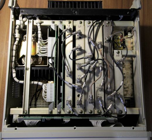

Достался мне полуживой генератор сигналов UA Г4-301. К сожалению ни инструкции ни схем на него найти не удалось. Выход на связь с конторой которая их распространяла результата не дал. Уважаемые участники форума, если у Вас есть хоть что-то на этот прибор, дайте знать пожалуйста.
Прибор работает во всем диапазоне частот. Имеется три вида модуляции: АМ, ЧМ и ИМ. При переключении на ЧМ несущая пропадает и нет ничего на выходе... Даже подача внешнего модулирующего сигнала не спасает положение. При других видах модуляции все работает.
Буду признателен за любую помощь.

Фото кишков генератора в студию - реверсить наверно прийдется.

Вот потроха.

Блок питания весь проверил и замерил. Все работает хорошо. Далее все в металлических модулях.

Потроха- имелось ввиду снять каждый модуль, снять с него крышки, сделать фото обеих сторон платы в высоком разрешении так чтобы читались номиналы элементов и названия микросхем. Положить тут миниатюры а весь фотосет загрузить на какой-либо файлообменник и дать ссылку. Единственное, не надо лезть внутрь гереметизированных модулей или внутрь устроойств с подстроечными винтами. Это только по необходимости.
Проблема скорее всего где то в цепи ЧМ модуляции генератора подставки, возможно даже во вспомогательных цепях типа аттенюаторов сигнала ЧМ. Но их надо найти. Не исключено что не работало с завода- редко когда делают поверку параметров внешней модуляции, обычно проверяют чистоту основного тона, амплитуду, частоту и хватит.
Если пока боитесь все разбирать- проследите в какой блок идут кабеля внешнего сигнала ЧМ с передней панели и покажите только его потроха.
