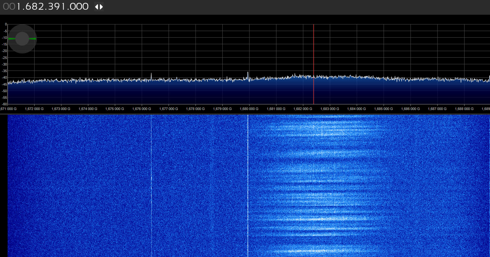

Неуверен правда, что это зонд, может и спутник какой, но что-то уж очень сильно федингует.
И частота не стабильная.

На верхнем фото сигнал очень похожий на зонд. На нижней - помеха какая-то:)
Это тот-же сигнал, растянуто по частоте.

Sergey4565
На картинке радиевский 1680 МГц зонд.
Вот интересно, откуда его запустили... Точно не Сухиничи, он со стороны центра Москвы летел, причём такая угловая скорость набора высоты, будто его где-то рядом запустили, но сигнал слабый.

Sergey4565
Запустили его со станции "Долгопрудная" (аэрологическая станция расположена рядом с жд станцией "Новодачная". Запуск, примерно, в 14.30 мск. В 14.58 он уже был на высоте около 10 км. Скорость набора высоты стандартная - около 5 м/с. Сейчас на высотах ветер дует с севера на юг. Полетел на границу Московской и Тульской областей.
Других мест, откуда могли бы запустить, в МСК нет.
Вроде в этой теме писали, что там перестали запускать.
Азимут подходит.
