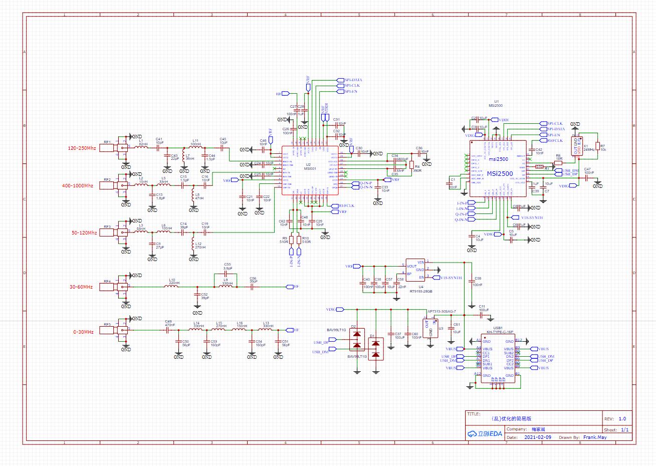

В 5-головом так себе фильтры, как-то подал кв антенну во вход, который выше 30МГц - он пролазом принимает кв тоже, где-то 10-15дБ только ослабление.

Zmej
Я так понял, что у вас есть пятиголовый клон.
На фиолетовом клоне вижу, что сигнал параллельно подается на все пять входов поддиапазонов.
Если и на пятиголовку так же сделать?
Соединить входы в параллель и подавать сигнал с антенны на любой разьем.
Zmej
с дек 2005
Сообщений: 10692
Дата: 19 Фев 2022 15:31:19 #
В фиолетовом - сигнал отделяется по-частотно фильтрами и уходит на соответствующие по диапазонам ноги чипа, но еще есть и УВЧ, вроде как отключаемый электронными ключами.
В 5-разьемном - просто отдельные фильтрики на своих разьемах.
Насчет соединить - надо смотреть топологии фильтров, не все угодно можно соединять.
Да и зачем это делать, смысл этой вариации именно чтобы отдельные антенны подключать.
r75
Offline2.6
с авг 2018
Белгород
Сообщений: 590
Дата: 19 Фев 2022 17:13:37 #
Zmej
Так и в пятиголовом (схема есть на али) тоже разделяется фильтрами и подается на соответствующие ноги.
Правда пятиголовых есть два варианта, но принцип схож.
Zmej
с дек 2005
Сообщений: 10692
Дата: 19 Фев 2022 17:36:32 · Поправил: Zmej (19 Фев 2022 17:38:14) #
r75
В пятиголовом не разделяется, просто на каждый разъем свой диапазон-фильтр-вход чипа.
В том фиолетовом один вход и с него фильтры разделяют частоты на несколько входов разных диапазонов в чипе.
Смотрю фильтры начинаются с индуктивностей, на УКВ может их и можно объединить, но он и так тупой, а лишние проводники-соединения только загубят и так вялую чувствительность.
Короче, смысла такой доработки нет и в голом виде эксплуатировать нет смысла. Я его себе брал под задачу когда укв УВЧ возле антенн стоят, поэтому и нужны отдельные входы, а несколько тупая чувствительность самой платы - не проблема в моем случае.

Zmej
Это понятно. Если сделать для фиолетового пять отдельных ант-х входов, то будет такой же пятиголовый.
В фиолетовом с одного входа и раздают на фильтры, а потом на такие же входы проца.
Вы говорите неоднократно, что плата тупая.
На всех диапазонах?
С любой антенной?
Видел работу этой платы и как бы не плохо работает.

r75
Опять же - не совсем такой же. В фиолетовом есть УВЧ. В пятиголовом - нет, там только разъемы - фильтры - чип-приемник.
На всех диапазонах?
Да на всех, пятиголовый дБ на 10-12 тупее, чем другие клоны с имеющимся включаемым УВЧ.
Много это или мало "тупости"?
На КВ с нормальной антенны можно не заметить - шум эфира преобладает в большинстве случаев и диапазонов.
В сельской местности на верхних диапазонах (выше 18МГц) уже может и не хватить чувствительности, там всегда шум эфира меньше.
На какой-то пассивной "недо-антенне" оконно/балконной - тоже наверняка не хватит чувствительности, хотя я такими не пользуюсь, но судя по информации тех, кто такими антеннами пользуются - всегда усиление приемников на полную включают и еще при выборе смотрят на самые чувствительные модели - наверное неспроста!
Так же на УКВ (двойка и 430) он заметно тупой, по сравнению с клонами, где есть УВЧ.
Про сатком и говорить нечего, там дико тупой, кто-то уже измерял ГССом на другом сайте.
r75
Offline2.6
с авг 2018
Белгород
Сообщений: 590
Дата: 20 Фев 2022 11:03:42 · Поправил: r75 (20 Фев 2022 11:05:32) #
Да все понятно. Я о том, что, если усилитель убрать у фиолетового, то он будет такой же, как пятиголовый.
Схемотехника (после усилителя) практически одинаковая, а у фиолетового и попроще.
Схему бы посмотреть фиолетового. Схему пятиглавого выложили.
А вот пишут, что усилитель создает забитость фантомами и аттенюатора нет.
Все понятно. Обычные клоны китайпрома со своими косяками и дешевизной.
Вижу, что недорогой можно брать и использовать с несколькими антеннами и на КВ втыкать длинный провод.

Zmej
УВЧ там отключаемый, на плате видно электронные ключи обхода
Не похоже. Ключи там отключают режекторный фильтр(ы).
r75
Да вроде по плате всё понятно: с входа на отключаемый режекоторый фильтр -> mmic усилитель -> разветвитель на фильтрах очень сомнительного качества -> приёмник -> АЦП/USB.
Ещё бы не создавал, ведь он включен ДО полосовых фильтров.
Можно. Для КВ он почти идеален. Если добавить свои полосовые фильтры - совсем идеален. (ни у одного из вариантов SDR на мириксовском чипсете нет правильных полосовых фильтров на КВ. они поголовно страдают зеркалками в нижней части КВ и на СВ)
"Фиолетовый" можно взять и снести с него всё лишнее. чисто из соображений что он компактнее (читай удобнее) "пятиголового".
Может и так. Ну не страшно, там есть в чипе 4 ступени, они около 20дБ регулируют + усиление ПЧ около 60дБ регулируется. В общем, заказал фиолетовый тот, пригодится в хозяйстве.

Если выкрутить ползунки усиления на полную и подключать-отключать антенну, шум на панораме хотя бы на сколько изменяется?
Если изменяется хотя бы на 10дБ или более - можно считать что приемник нормальный, просто такие условия шумов и размещения антенны.
Вот скрины (на них уровни)
Разница 8,5-9 Db
Усиление не максимум а где то 55 Db - если делать больше то идет перегруз по входу
