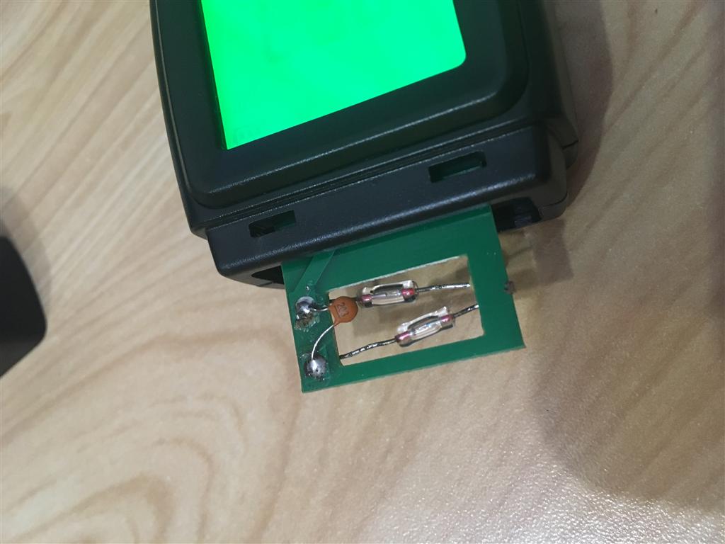

Ну по сути, у Вас в руках усилитель НЧ, с цифровым индикатором уровня на выходе, грубо говоря ))
К ВЧ передатчику, конечно, будет равнодушен. Посмотрите схемы простых детекторов ВЧ поля, на диоде Д18 или подобном. Типа индикаторы ВЧ поля. Вместо микроамперметра, вход Вашего усилителя.
Ну так, примерно )) Индикатор ВЧ поля из мультиметра
А дозиметр делать... Если нормальный, то заморочка. Дозу же считать нужно, нужен счетчик. И сам счетчик Гейгера тоже, ну если по нормальному делать.
В общем, или поиск проводки, или индикатор ВЧ поля. Ну или совместить все и сделать переключение режимов ))
Хотя... если подумать, можно еще что нибудь реализовать.

Дата: 04 Июн 2021 22:23:59 #
Поэкспериментировал с детектором ВЧ. Злых СВЧ диодов не имею, среди доступного удалось выбрать два Д9 с более высокой граничной частотой. Реагирует теперь на все радиоизлучатели вплоть до 2,4Ггц точно. Очень забавно наблюдать за радиобменом между роутером и телефоном по Wi-Fi(регистрирует в пределах комнаты). Рацию видит хорошо и GSM , DECT и сотовый в режиме 3g почти вплотную. но там и мощности смешные. Теперь эта штука для меня стала куда полезнее. Кстати проводку тоже видит после переделки, но не с той чувствительностью конечно.
