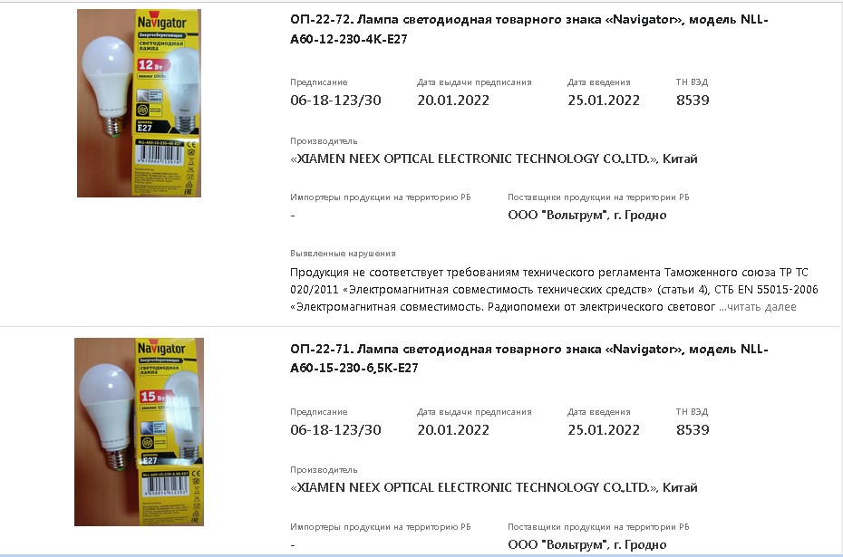

А обратиться в общество защиты потребителя и сдать их на экспертизу? Такие маяки вообще не должны выпускаться и продаваться.
результат экспертизы
