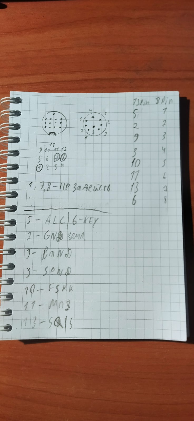

Недавно заказал себе qrp-шный трансивер usdx с Китая и хочу его "подружить" с имеющимся u5 link для icom. Путём прозвонки контактов кабеля расписал какие выводы соответствуют их функционалу:
Может быть я по киргизки пронумеровал контакты но суть от этого не меняется. Расписывал по 8 штырьковому разъему по порядку.

Это смотря для чего u5 link. Там только один сом-порт. С ur5eqf_log работает более-менее. А с wsjtx "через пень колода", если вообще заведется. Насчет контактов, там же все расписано подробно. А со стороны usdx там же стоят mini jack на 4 провода...
