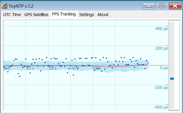

XOR
"1pps с ждиттером измеряемым единицами микросекунд это мусор, а вы вообще не в теме."
Повторяю для тех кто в теме.
Я оперирую измеренными и только теми значениями, которые могу применять лично у себя в лаборатории.
Не теми наносекундами, которые гарантируются изделием, а значениями которые можно например измерить звуковой картой и применить в радиолюбительском деле на практике, без распила бюждета семьи.
Поэтому придираясь к словам (прежде внимательно читайте - измеряемым), не теряйте суть вопроса.
Вопрос ведь только в том, как решить задачу?
А поскольку только Вы в теме - тогда извольте ответить по делу.
Что конкретно предлагаете сделать для возможности измерения расстояний, уважаемый коллега XOR?
Хотя одна мысль прозвучала. Хорошо всё экранировать. Спасибо)
P.S. Прилагаю наглядную диаграмму джиттера 1PPS.
И это при наличии постоянной синхронизации по аппаратному СОМ порту напрямую с GPS приемника.
OS - win10.
Пляшущие синии квадратики - это импульсы с приемника. Но этот джиттер не реальный, а тот, который возникает вследствии работы операционной системы компьютера в режиме многозадачности.
Т.е. обработка точных сигналов такими инструментами как компьютер с Виндой, не позволяют выйти за границы временных рамок десятков микросекунд. Такова объективная реальность.
https://www.radioscanner.ru/uploader/2022/toyntp_ru0ll.jpg
А вот во втором файле, уже более любопытная информация необходимая для программистов. Это джиттер измеренный звуковой картой на этом-же компьютере, только специализированным инструментом Spectrum Lab. Джиттер почти 200 nS, при времени измерения 215сек. Это видимо есть тот предел, от которого нужно отталкиваться оперируя известными цифрами и решая подобные задачи.
https://www.radioscanner.ru/uploader/2022/jitter_ru0ll.jpg
XOR
Сообщений: 1341
Дата: 25 Ноя 2022 08:25:14 #
у вас задача получить образцы сигнала с наложенными метками времени, эталонной и с удалённого приёмника, вот с какой точностью вы сможете выделить эти метки с той и будет работать ваш пеленгатор, а по чём там синхронизированы часы в вашем компе вообще до лампочки

XOR
согласен, вытащить импульс в составе микрочипа можно наверно с пикосекундным ждиттером. А его потом передавать таким же и правдоподобно обработать - это целая наука. Кто строил схемы на ЭСЛ и СВЧ-ЭСЛ, знает подвох, когда шум может накрыть джиттер сильнее, чем другие процессы. Точность по времени - это разуть полосу и шум, нужна амплитуда(мощность). Поэтому любая подобная задача сводится к тому, найти решение в компромиссе полосы и мощности при выбранной железке. И пока лучше ЭСЛ нет ничего в наших руках, однако, в схемотехнике ЭСЛ очень много вредной практики накопалась и пере-перекопируется в публикациях.

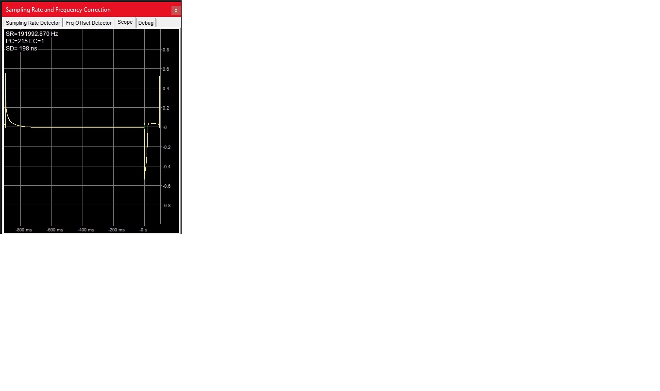

Я понял в чем непонимание моего примера с вашей стороны.
Мой пример с джиттером - исключительно для демонстрации тех проблем, с которой столкнется программист при написании такого приложения. Очень мало кто их них разбирается в этих тонкостях на уровне железа.
Еще раз обращаю внимание, что привязка напрямую к системному времени компьютера, недопустима в таких расчетах.
Имеем стерео вход карты:
Левый канал - принятый сигнал
Правый канал - 1PPS
Нужно произвести расчеты левого канала относительно правого периодом в одну секунду, с точностью до десятков микросекунд или лучше, исключительно возможностями DSP со своей тактовой частотой, имеющейся на борту звуковой карты. И никакого системного времени.
Далее накапливать измерения и выдавать усредненный результат.
Тут есть программисты которые меня понимают? ))

ru0ll
Используйте ASIO, на некоторых вариантах железа (разумеется, внешнего) получается достаточно точно.
Для большей наглядности, советую нарисовать часы. Примерно такие:
Где красная стрелка показывает прогресс ASIO буфера, зелёная привязана к виндовому таймеру, а желтая разница между ними. Фаза Луны (белая стрелка) не обязательна.
Без такого инструмента плавать в джиттерах и таймерах можно до бесконечности.

Ничего подобного плаванию!
Основные параметры задачи известны, задержки определены и придется с ними жить, а не бороться.
Дело за малым. Писать и тестировать приложение, которое будет доступно каждому человеку, принимающему участие в таких измерениях со стороны. Эфир ведь общий...
Programmist
с ноя 2008
Сообщений: 3826
Дата: 26 Ноя 2022 06:34:44 · Поправил: Programmist (26 Ноя 2022 08:17:34) #
ru0ll
Я тоже так думал. Пока не узнал, что таймер в Windows может работать с разной скоростью.
В зависимости от версии и количества с качеством запущенных сторонних приложений.
Более того, таймер вообще использовать нельзя, оттуда и разница в десятки микросекунд.
Можно использовать только тот, который задается функцией TimeSetEvent, но и это не панацея, и микросекунды он не меряет.
Попытки же залезть в винду со своим ассемблером, скорей всего приведут к тому, что все таймеры начнут показывать фазу Луны.)
Такой уже есть один, во всем известной bass.dll.
И да, приходится с этим жить, потому как на написание своей подобной библиотеки уйдут годы.
На слух всё работает, но о точности измерений можно забыть.
Дело за малым.
Здесь придётся выбирать, либо ASIO и измерения, либо доступно каждому человеку оно не будет.
Не забываем про разнообразие версий операционных систем, версий железа и версий прошивок к нему.
Если это дело назвать малым, то мне за восемь лет работы стабильного результата получить не удалось.)
