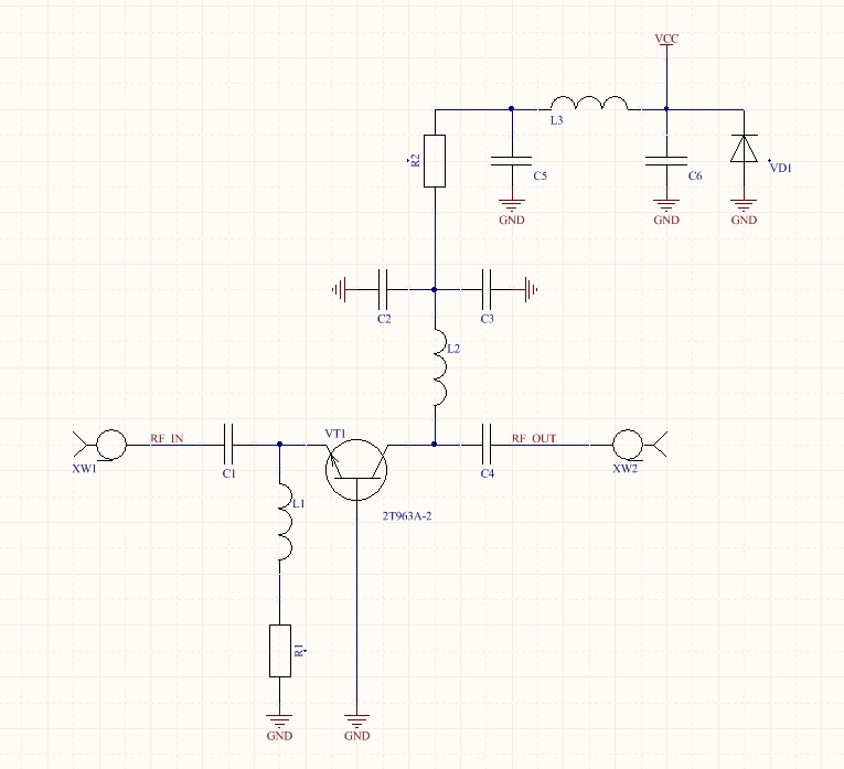

Приветствую всех!
Подскажите пожалуйста, как сделать усилитель по схеме с ОБ. Именно эта схема рекомендована в ТО на транзистор
В схеме, что сделал я, ничего не получилось. Уже два транзистора сжег. Не потребляет ток и всё тут

Ваша схема сырая и не о чём. Укажите частоты, предполагаемые уровни сигналы, требования к линейности, выходной мощности при какой нагрузке, какой источник сигнала, какая нагрузка.
Судя по даташиту, этот транзистор предназначен для работы в режиме А или Б, но точно не при отсечке. А Вы поставили его без смещения Б-Э без коллекторного тока.
Может даже, что не сожгли 2 транзитосра, Вы их просто не вывели на рабочий режим.
частоты 100-3000 МГц, Выходная мощность 0,5 Вт. Вход и выход 50 Ом. Усилитель предназначен для компенсации потерь на кабеле, который является его нагрузкой
В задницу такие схемы, берите чип-усилитель LNA и не парьтесь.
Схема на картинке скорее всего предназначена для передатчика класса "C" и она не полная (без цепей согласования).

А вы его раскачали? Входной сигнал то какой?
Не понял как можно сжечь при таких вводных. Вы его не открываете наверное входным сигналом. Может, подать небольшое смещение?
+1 Хотя и она заработает при правильных вводных, но будет усиливать с кучей гармоник.

В заднрцу нельзя. Нужно на актуальной отечественной базе
Сжёг я их своими экспериментами. На эмиттер подал большое напряжение
А как бы Вы выполнили эту схему?
Входной сигнал пока с генератора. Но он даже не открывался по этой схеме и

Ну что такое смещение знаете ведь? Сделайте на своем макете подачу смещения с регулировкой переменным резистором и смотрите - начальный ток покоя, подаете сигнал, смотрите ток потребляемый и сигнал на выходе. Сложного ничего, надо только макет изделия сделать и контролировать параметры.

по даташиту самый линейный режим наступает при 100...200 мА, если держаться по-дальше от 10 ГГц, что у Вас есть.
Далее, в схеме ОБ при 100...200 мА входной импеданс очень низкий, никакие 50 Ом. Поэтому без трансформации тут никак. На выходе можно тогда 50 Ом делать напрямую. Однако, на 1-3ГГц лучше бы делать завышенный импеданс на 100...200 Ом.
Можно делать усилитель НОРТОН, если умеете мотать СВЧ-трансформаторы. Делать двухступенчатый с аттенюатором 3 дБ между каскадами и 6дБ на выходе, каждый каскад по 12дБ усиление. Получается 12...13дБ усиление.
В даташите нет показателей по Кш или по поведению эмиттерного импеданса. Это придётся Вам самому выяснить на живых транзисторах.
Этот транзитсор предназначен для гальваническую псадку базы на металлический шасси/радиатор. Следовательно, ток покоя наладить из небольшого отрицательного питания для эмиттерной цепи через резитсор. К примеру, делать питание -5В и поставить 43 Ом, получаем 100 мА. К резистору ещё дроссель последовательно с собственным резонансом на 2,5...3 ГГц. Коллекторную сеть питать от +5...9В
Это усилитель для передатчика, подали на вход 1 вт, на выходе получили 3, к тому же узкополосный, 100-3000 никак не усилит.

НОРТОН на 100-3000МГц я пробовал мотать на М30ВН для теста, а потом наверно на 13ВН или даже 9ВН после перерасчётов и изменрений. Довольно часто можно М20ВН купить, наверно тоже сработает.
Чтобы это срабтало с КТ963, нужно этот трансформатор разместить прямо над транзитором с короткими выводами от феррита.

963ий - это низковольтный транзистор. Поэтому плохой КСВ на выходе (пропала нагрузка) вызывает недопустимые пики по напряжению на коллекторе. Выдавить 500мВт при постоянке 8 В на коллекторе - это примерно 12В размах и нагрузка около 30 Ом. Это уже крайний режим. Если имеется опасность работы с большим КСВ, нужно предусмотреть запас в 2 раза по напряжению - и вся красота на КТ963 ограничена на 120 мВт на 30 Ом .... 100 мВт на 50 Ом.
Мероприятия по антистатике нужны и китайцам и их несоблюдение порождает вроде работающее оборудование, но отчасти странно глухая.
963ий поставляется в корпусе и кристаллом. Если не перегибать выводы корпуса, ничего страшного не должно случиться с ним.

Вам рекомендую сначала тренироваться на КТ606 и строить НОРТОН для 1-30 МГц с подобным режимом по току и напряжению. Можете мотать трансформатор на кольцо М2000, лучше на М400НН, берите диаметр не менее 10мм, лучше 12...16мм, если ток 50...100мА.
Нортон до 3 ГГц - это вызов в части трансформатора.
Если честно, не для начинающих.
Можно на КТ919 в схеме ОЭ делать с ООС на RC-цепи, без трансформатора. Меньше проблем будет по питанию, смещению, КСВ.
А всю задачу в целом сможете сформулировать? Мне кажется, Вы слишком усложняете всю систему. Проще брать чуть лучше кабель и вообще не мучиться с лишными усилителями. Это ещё питание к ним.

Какой транзистор посоветуете, или пару транзисторов, которые могли бы раскачать 30 дБ на частоте 3 ГГц? Желательно отечественных, которые выпускаются текущий момент
Стоит задача сделать усилитель для широкополосной активной антенны для передачи сигнала по кабелю 30 метров

30 дБ на одном каскаде вы не получите, минимум два.
Теперь понятно почему у вас транзистор не открывался, вы ему режим должны задать правильный с током покоя соответствующим для этой задачи. А еще надо учесть динамический диапазон сигнала полезного и неполезных, которые попадут в антенну, усилителю то все равно что усиливать, получите интермодуляционную кашу на выходе.
Если сделать хорошо, то желательно смоделировать схему, продумать цепи защиты и согласования, внимательность к монтажу должна быть на таких частотах и не какой попало материал платы и так далее. Если это студенческая работа или макет это одно, если изделие должно работать, то и подход к его разработке должен быть посерьезнее. Ну и конечно выбор транзистора , схемы включения и выбор рабочей точки исходя из ТЗ на этот усилитель выбирать, а не так что посоветуйте в форуме, лишь бы отечественный был. А может вам посоветуют какой-нибудь, а у вас питание не подходит и так далее.

если активная антенна, сначала нужно поределиться с диаграммой направленности, допустимыми или терпимыми габаритами, вид антенного зонда. А главное, нужно понмать, какой импеданс будет у таких "рогов" и к тому подобрать согласование к транзистору.
Однако, активную антенну не делают на ровном месте. Нужно разобраться в радиосистеме в целом. Какой сигнал ожидается на месте установки активной антенны, это магистральная связь, мониторинг...
Тут вопрос в первой очереди в антенном излучателе, согласовании к первому транзистору. Потом нужно подобрать кабель, который на 3 ГГц не уронит системный Кш в подвал. Оттуда уже получаетет необходимое усиление ПОСЛЕ первого транзистора и какую АЧХ нужно составить в выходном каскаде этой активной антенны. Ещё нужно понимать, что там за приёмник, какой у него Кш , чувствительность, динамический диапазон.
Вы ранее отметили, что там 500мВт нужны... для чего? Этим можно просжечь любой приёмник, если у него нет супер-защиты на входе.

Да, антенный усилитель и 0.5 Вт на выходе - противоречащие требования. Видится мне что вам рано выбирать транзистор и схему, а надо сначала определится с ТЗ, уровнями на входе и выходе и работе системе в целом, иначе дров наломаете... Нужно разобраться с тем, что нужно построить, какие где уровни сигналов, какой у них спектр, а потом уже - как это делать. Без представления как работает усилитель и в каком классе тоже построить усилитель нормальный не получится.
Начните с чего-то простого.

У выбранного транзистора в описании ничего про коэффициент шума, а значит он не предназначается для входных цепей приёмного тракта и должен работать с высокими уровнями на входе.
Антенный усилитель не конструируется под выходную мощность, это лишь может вытекать из требований к динамическому диапазону, но полватта-ватт много, даже с учётом 30м кабеля, тем более его затухание растёт с ростом частоты и получается, что на низких частотах большое усиление не нужно, оно тоже должно увеличиваться с ростом частоты, а это уже подразумевает всякие дополнительные LC звенья в схеме.
Ну и что собственно с антенной? Что может нормально работать от 100 до 3000МГц? Логопериодическая? Даже их вроде не делают на такой широкий диапазон.

Максимальный входной сигнал для усилителя +20 dBm. Он получает сигнал от предыдущего усилительного каскада на ATF-54143. Емсли надо, поставлю еще один каскад. Материалы платы выбраны. Полоски-экраны-роджерсы все это понятно. После усилителя будет стоять амплитудный корректор, компенсирующий наклон затухания в кабеле от f.
Главный вопрос: возможно ли этому транзистору с заземленной базой задать рабочие точки с одним источником питания и каким образом?
база сажается на полигон печатной платы, заземлённый по ВЧ распределённой ёмкостью(4-6 конденсаторов), с общим проводом схемы этот полигон соединяется двумя-четырьмя малоиндукционными резисторами. решение не оптимальное в плане теплопередачи на радиатор.
странное техзадание, зачем антенному усилителю выходная мощность 0.5Вт? нет шумовых характеристик почему-то. вообще, для антенного усилителя больше подошёл бы высоколинейный кт996

ATF-54143
Конкурс
хмм... не нашёл такого в отечественных списках. У Вас то задача отечественная?
режим 3В 40мА мне кажется лучшим для данного иранзистораю При этом у него на выходе импеданс 400...150 Ом плюс-минус емкость/нидуктивность в районе 2..3 ГГц.
Схема ОБ после него нормально. Но можно их напрямую соединить по постоянному току и КТ963 тоже при 40мА будет работать, его база на +3,7Вольт. Но это решит только развязку выхода к антенному элементу. Усиление делать уже после них.
Много зависит от антенного облучателя и его стыковки к ATF-54143, чтобы обратное действие не искривила ДН и АЧХ.
996ый даже в ОБ слабоват будет на 3 ГГц, да и охладить его сложно.
963ый при 40мА и 5В Uкб по охлаждению легко обеспечить.

Сейчас 3В/60 мА. При этом измеренный OIP3 равен ~25 dB
Между каскадами будет ВЧ кабель порядка 1 метра
Решение с питанием 2Т963А по схеме с заземленной базой пока не найдено. Не хочется второй источник питания городить. Какие можете дать советы по схеме?

не получится потом замена... это разные транзисторы. 344ому нужно отрицательное смещение. Причём сначала нужно включать смещение, а потом питание для стока.
ATF-54143 работает с положительным смещением и включается питание при нулевом смещении, а потом смещение выведётся на нужнее значение. Выпаять и запаять не получается. Да и около 3 ГГц параметры могут быть разные. До 1 ГГц наверно хорошо совпадают для токов до 50 мА.

Это еще зачем, увеличить Кш системы? и дополнительные цепи согласования.
Zmej
с дек 2005
Сообщений: 10688
Дата: 28 Окт 2022 22:40:29 · Поправил: Zmej (28 Окт 2022 22:42:43) #
Может аналог 50 Ом сборки попробовать из рассыпухи?
https://www.qsl.net/py2ohh/trx/buffer/mmicsdr0.GIF
2 транзистора взять более свч-шных, были же раньше "керамические крестики", может есть что-то посвежее тех КТ3115а (клоны импортных BFR/BFG) ?
Или просто паравозом пару каскадов на тех АТФ (АП34хх) через аттенюатор-эквалайзер с нужным затуханием-коррекцией, чтобы согласование было и лишнее усиление сожрать.
Хайо
с дек 2015
Оренбург
Сообщений: 20132
Дата: 29 Окт 2022 07:58:59 #
Zmej
из рассыпухи до 3ГГц в наши дин доступны всякие BFP420...760. С ними пожно до 4 ГГц построить схемы "по правилам УНЧ". В этом убедился при переделке анализатора R&S. К сожалению в РФ пока нет Si-Ge-транзисторов в замену.
Поэтому скорее всего на 3П3хх и 3П6хх придётся соорудить поезд. Распределённый эквалайзер тоже не плохо, он мало рухнет Кш и можно ювелирно выравнять АЧХ.
