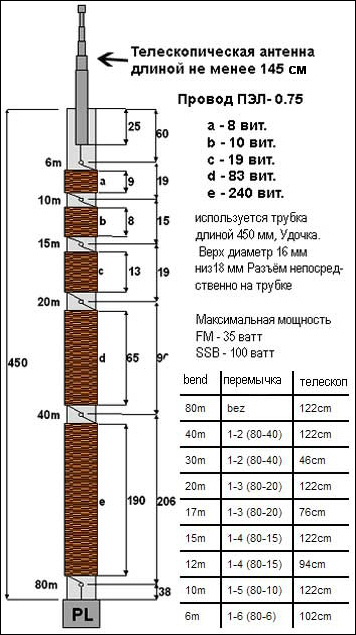

Здравия! Конечно можно. Как вариант, можно изготовить вот такую сильно компромиссную, хорошо известную, портативную КВ антенну.
Описание можно посмотреть, например по ссылке
Самодельная портативная КВ-антенна, аналог MFJ
Видео об антенне.
Антенна штыревая на диапазон 80-6 метров. Изготовление и испытание.
Отличная самодельная КВ антенна.
Как альтернативный вариант, можно и такую, аналогичную изготовить, с переменной индуктивностью.
Носимая антенна на диапазонах от 40 до 10 метров
В общем варианты есть. Данным антеннам требуется противовес.

вообще, я хотел для ручной КВ-портативки (truSDX), то есть, что-то разумного размера, чтобы можно было в руке держать и не выломать разъем, но что-то придумать вроде можно
5 метров - серьезный телескоп! Это уже четвертушка на 20, по идее, вообще без катушки можно работать, но наверно как-то согласовывать все равно придется.
Вот думаю теперь, а может к портативке приделать тюнер-автомат и убить всех зайцев разом.

...5 метров - серьезный телескоп! Это уже четвертушка на 20, по идее, вообще без катушки можно работать, но наверно как-то согласовывать все равно придется...
Без противовеса ни как. Всё равно придётся "хвост" тащить, в несколько метров, иначе эффективность антенны будет никакая.
Трансивер (Tr) uSDX usdx, лучше поместить на некий металлический каркас (раму), на котором будет закреплена антенна, тюнер, дополнительный аккумулятор и т.д., что сделает конструкцию чуть больше, но за то будет более жесткой и удобной. Что то вроде того, на своё усмотрение, габариты и возможности.
