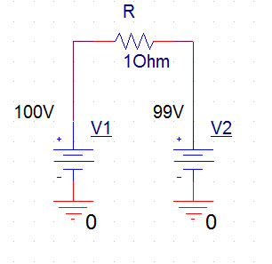

На одной батарейке вольтметр показывает 100V, на другой 99V - найти мощность левой батарейки...
(резистор 1 Ом)

Что за детские задачки? Кто-то прогулял урок?
Ток тут 1А, отдаваемая мощность, соответственно 100Ватт.

Что касается задачку, ток по кругу = 1А. Источник по кругу = 1В. К резистору поступает 1Вт и делает это левый источник.
Так как у источников нет внутренного сопроитвления, в них отсутствует выделение мощноси. Правый источник ведёт себя как короткое замыкание, левый как источник 1В. Поэтому он вырабатывает тот самый 1 Вт, которым греется резистор. Но при этом не греется, раз он идеальный.

Итак, мнения разделились: 100Вт или 1Вт?
Amw
Это вы задачу так ставили.
Он в гордой одиночестве работает и загадочным академическим способом отдаёт 1Вт в систему, при этом сам не греется вообще. То есть строго ответив на поставленный вопрос - его мощность равно нулю, так как греться нечем, нет сопротивления у него.

Дата: 08 Май 2023 10:04:54 · Поправил: Amw (08 Май 2023 10:05:05) #
Хайо
нет сопротивления у него... ...его мощность равно нулю
Я не говорил, что нет, я говорил, что внутреннее сопротивление источника не имеет значения в данной задаче.
Источник полностью задан напряжением на своих клеммах - так же, как задаются источники, например, в MMANA.
Или по-Вашему в моделях MMANA мощность источника тоже равна нулю?

Ну раз отдаёт таки 1Вт, значит это и есть его мощность. Не понятно понятие мощность источника. Может стоит обсудить ёмкость источника? Тогда условия для задачки не полные.
Она отдает не 1 Вт, в этом и весь "подвох".
Здесь нужно считать баланс мощностей всех элементов схемы.
Сам вопрос о мощности источника напряжения в корне не верный..
Потому, что мощность любого источника напряжения равна бесконечности, по определению.

Дата: 08 Май 2023 12:29:07 #
Spirex
Кто там про Ватты спрашивал?
Всё у Вас правильно, только у правого источника мощность должна быть отрицательная - он энергию потребляет.

Ребята, не ругайте топикстартера. Amw прекрасно знает решение и знает правильный ответ.
И как заметил vladisslav2011, эта задачка действительно элементарная, и он дал ответ, разумеется, верный: 100-вольтовая батарейка отдаёт 100 Ватт.
На резисторе превращается в тепло 1 Ватт. Остальные 99 Ватт поступают в правую батарейку (заряжают её, если это аккумулятор. Ну или портят её... и тогда, того гляди, произойдёт бабах-трах-тарах!)
