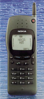

Nokia H85
Nokia H85 - лёгкий (вес всего 345 г с аккумулятором, выходная мощность 1 Вт в дуплексном режиме), удобный радиотелефон для использования в системах MPT 1327. Аппарат имеет крупный высококонтрастный алфавитно-цифровой дисплей (содержит 3 строки по 10 символов) с индикаторами уровня напряжённости поля и заряда батареи. Доступ к многочисленным функциям и настройкам аппарата осуществляется при помощи меню. H85 поддерживает индивидуальные и групповые вызовы, звонки по телефонной сети общего пользования. Память радиотелефона способна сохранить до 99 имён и номеров абонентов. Имеется также одна программируемая кнопка, которой можно назначить либо наиболее часто набираемый номер, либо номер аварийного вызова.
Для этого аппарата предусмотрен широкий выбор аксессуаров, в том числе зарядное устройство от прикуривателя и держатель на приборную панель. Имеется два типа зарядных устройств: настольное и походное.

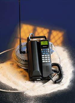

Nokia R72
Nokia R72 - радиотелефон для работы в сетях MPT 1327/1343 (вес 1,8 кг, выходная мощность 10 Вт в дуплексном и 15 Вт в полудуплексном режиме). Радиотелефон помимо речевой связи предоставляет возможности передачи и приёма кодированных сообщений и данных.
Телефон удобно использовать в автомобиле. При подключении зарядного провода к гнезду прикуривателя происходит автоматическая зарядка батареи. Телефон имеет память на 97 имён и номеров абонентов, а также позволяет запрограммировать до девяти номеров быстрого набора. Помимо этого, телефон обладает целым рядом других возможностей, среди них передача тональных сигналов для подключения к аппаратуре телефонной сети, использование кодового порядкового номера (ESN) и кодов блокировки для защиты от несанкционированного доступа.
Возможно, вы заметили, что R72 выглядит точно так же, как и знаменитый Nokia 720 - мобильный телефон для использования в сетях NMT 450. Да и названия этих двух аппаратов показывают, что они имеют много общего.
