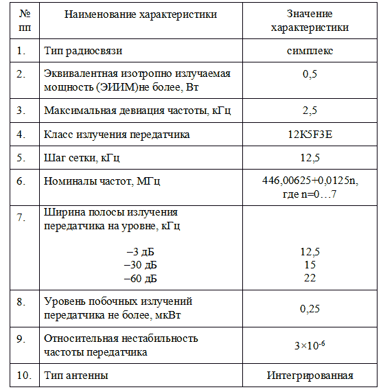

Приложение
Требования к техническим характеристикам портативных радиостанций
