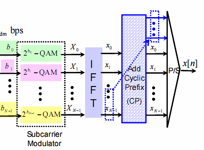

Второй мерой было предложено, вместо нулей, просто копировать(добавлять) часть отсчетов из конца сформированого вещественного сигнала после IFFT в начало(в описании OCG ошибка и в софте так же, исправлено v 1.1.0.7). Примерно так:
Идея в том, что будет поражен в результате искажений префикс, а сам символ будет принят без искажений. Кроме того можно выделить тактовую, за счет явной корреляции префикса с частью символа, правда это сложнее чем просто выделить огибающую как к примеру при заполнении нулями, но снимается проблема работы передатчика в импульсном режиме. Однако циклический префикс, снижает реальную скорость передачи, и без того не очень впечатляющую, и выбор его величины это борьба противоречий, с одной стороны чем он больше, тем надежней сигнал противостоит различным дестабилизирующим факторам, но тем ниже реальная скорость манипуляции и передачи в целом.

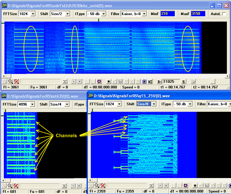

Как уже говорилось, наличие циклического префикса "раздвигает" частоты на спектре OFDM и делает их видимыми, у "чистого" OFDM без префикса, или с нулевым заполением(на самом деле нет у меня уверенности что это действительно используется в настоящее время) частоты не различимы, что очень сильно осложняет анализ OFDM сигналов.

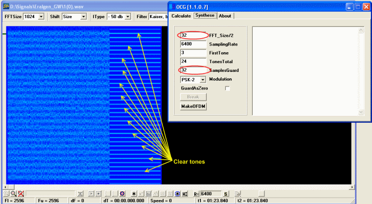

Строго говоря, циклический префикс как бы нарушает условия ортогональности, разнос сетки частот при его использовании не равен скорости манипуляции, но на приеме, после его удаления, статус кво восстанавливается полностью. Кроме того наличие префикса нарушает чистоту тонов, если часть из них или один использовать в качестве пилот-тона. Этот вопрос, как делают пилот тоны, звучал на форуме, и в самом деле представляет определенный интерес. Действительно как формируют подобные сигналы, у которых однозначно используется циклический префикс, но и сетка частот чистая и каналы легко различимы.
Ответ на этот вопрос до конца не ясен, но на примерах OFDM, синтезированных с помощью OCG
можно заметить, что циклический префикс в зависимости от своего размера нарушает чистоту тонов избирательно, например при префиксе длинной FFT_Size/2 каждый второй тон чистый, это в общем то может говорить о том, что при соответствующей длине префикса есть возможность выбрать пилот тон из подходящих, но точный механизм создания сигналов приведенных выше пока не понятен. Несколько гипотез, при ближайщей проверке подтверждения не нашли, увы.
Использование принципов OFDM технологии, а именно формирование с помощью IFFT, нашло широкое применение и для синтеза не OFDM сигналов, то есть тех, где принцип ортогональности сетки частот не обязателен, в силу неперекрывающихся спектров несущих. Примером может служить Clover, сигнал которого выглядит довольно любопытно.
Видно, что на каждой частоте манипуляция происходит со сдвигом относительно соседних на половину такта, как это делается? Да вобщем то довольно просто, данные поступающие на IFFT подготавливаются примерно следующим образом:
..0xx00xx00xx... - Freq4
..xx00xx00xx0... - Freq3
..x00xx00xx00... - Freq2
..00xx00xx00x... - Freq1
Где 0 это выключение частоты на очередном такте, а x - это текущее ее значение, фаза, амплитуда или и то и другое вместе(естественно на двух соседних тактах xx одинаковое), что автоматически обеспечивает разнос частот в два раза больше частоты манипуляции, и манипуляция в каждом канале происходит со сдвигом относительно соседних не на половину такта, а на такт, сама же рабочая посылка это два такта.

уважаемый, SergUA6
Прежде всего ваш материал меня очень заинтересовал.
Хотел бы обсудить некоторые вопросы по subcarrier modulator.
Буду благодарен, если откликнетесь на адрес taeik@mail.ru

Спасибо за статью, познавательно. Есть один вопрос.
Вы писали:
Можно подробнее что нарушается и из за чего и каков механизм воздействия, а то как то совсем не понятно ?
