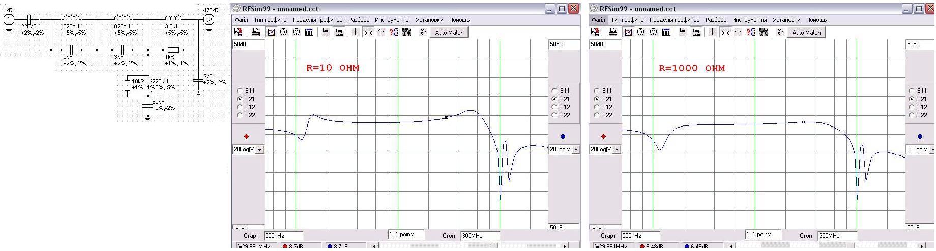

Причина применения входново фильтра уже была описанна выше и приведена в качестве цитаты Сергея 4Z5KY. Истоковый повторитель использованный мной вместе с НЧ фильтром,как единое целое входной схемы ICF SW7600GR и выбран потому что волновое сопротивление телескопической антенны ATS909 может изменятся в широком диапазоне в зависимости от измненения принемаемой частоты радиоприёмника (1,7~30 мегагерц), относительно затвора транзистора,чьё сопротивление велико по сравнению с волновым сопротивлением антенны.
Окончательный вариант.Принципиальная электрическая схема,с помощью которой SANGEAN ATS909-й легко "переступит" DEGEN DE1103.
Выход каскада - исток,где сопротивление останется постоянным при любых изменениях сопротивления и напряжения на затворе. Усиление данного каскада не велико,т.е его практически нет,поэтому я решил применить дополнительный каскад,используя едентичный транзистор с первым каскадом.Добавленный мной каскад работает как усилитель с общим затвором и на то послужило несколько причин :
1. Сравнительно низкий уровень шума,который развивает транзистор с подключенение в таком режиме.А шумовой фактор тут важен как нигде.
2. Аспект энергопотребления был проверен и устоновленно , что схема подключения с общим затвором экономичней на 12 милиампер,нежели подключение того же транзистора в режиме , когда выход усиленного сигнала поступает из стока или истока. Если приёмник будет работать на автономном источнике питания,не правильное использование ресурсов энергоносителя,не даст возможности длительной работы с батареями.
3. Золотое правило "изменить и не навредить" в данном случае важно как никогда,т.к. я задался целью согласования штатного телескопа, у которого волновое сопротивление может "гулять" в большом диапазоне значений,
согласовать антенну с потребителем,чьё сопротивление составляет примерно 50 Ом. Поэтому , применив дополнительный каскад усиления,выход которого должен соответствовать входному сопротивлению последующего за ним каскада - т.е. входного НЧ фильтра радиоприёмника.
Единственного согласования не достаточно и хотелось бы,что бы параметры приёмника несколько изменились в лучшую сторону.Что бы появилась возможность приёма DX-станций на телескопическую антенну,чего практически и добился в данной конструкции.

Проверка показала,что чувствительность сравнительно с DEGENом возрасла более чем на порядок.Приём любительских и служебных станций, работающих в режиме излучения одной боковой полисы, позволил в некоторых случаях не открывать телескоп вовсе,достаточно было поднять его вертикально,освободив из обычного местонахождения сложенной антенны.В вечерние часы на 80-ти метровом диапазоне,находясь в жилом доме,с успехом были прослушанны и неоднократно почти все районы стран СНГ - 0-й,1-й,4-й,3-й,5-й,7-й,8-й,9-й районы,европейские станции итальянцев,испанцев,греков,немцев,румын,француов,а нгличан,любители Новой Зеландии и Австралии,станции США и Японии.Диапазон 160метров так же не "храмает" и не отстаёт от 80-ки.40-ка – в зависимости от помех,но в основном приём более чем удовлетворителен.20-ти метровый сиапазон в основном в дневное время - также как и предыдущий.На частотах выше 21 мегагерц до сегоднешнего дня ещё не удалось принять любительские станции,видимо нужна антенна несколько серьёзней , чем штырьевой телескоп. После добавления сборки,очень часто приходится пользоватся переменный аттенюатор (в основном для ослабления принемаемой станции),что свидетельствует о хорошей работе схемы. Так же замеченна одна не маловажная особенность,каким бы ни был сильный сигнал,приёмник не запирается,что лишний раз доказывает о хорошем аппарате,которому требовалась не большая доработка.
