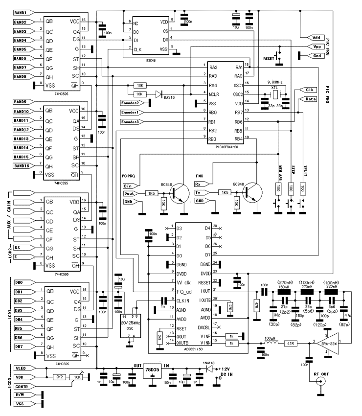

Глядя на схему НИЧЕГО НОВОГО Я НЕ ИЗОБРЁЛ, да и последние ни как не было моей конечной целью. Данный синтесайзер является и включает в себя полный контроль для трансивера или приёмо-передатчика. Его так же можно применить в качестве ГСС или первого гетеродина связного приёмника.
Электрическая схема: пояснения и заметки.
Данный DDS полностью контролируемый микроконтроллером http://www.alldatasheet.co.kr/datasheet-pdf/pdf_ko r/MICROCHIP/PIC16F84A-10/SO.html PIC16F84/A-10, с изменением частот в пределах от 0 до 62,5 MHz. В модуле применён валкодер для изменения частоты и переключения диапазонов. Шаг перестройки, программируемый в 8-и значениях и может быть изменён и запрограммирован в пределах от 1Hz до 65535Hz.
Благодаря применению 4-х HC595, удалось получить расширение шины с применением минимального кол-ва данных портов контролера. Первые два HC595 дают возможность подключения и коммутации 16-ти фильтров и тем самым переключением 16-ти диапазонов. 16 ячеек памяти, предоставленные с этой целью и позволяют ввести все любительские диапазоны, включая 1,2 GHz. Выбранный диапазон (один из 16-ти) открывает порт и переводит его в режим логической "1" что и позволяет коммутировать реле диапазонных фильтров. Не бесполезно предупредить что порт HC595 способен "толкать " ток величиной не более 25 мА. http://www.semiconductors.philips.com/pip/74HC595N .html. Это говорит о том, что, применяя реле с 5-ти вольтовой катушкой следует применять драйвер типа ULN2003 http://www.alldatasheet.co.kr/datasheet-pdf/pdf_ko r/STMICROELECTRONICS/ULN2003.html либо схему на транзисторе. Обычно такие реле потребляют около 30 мА, и поэтому не следует рисковать граничным значением. Данный модуль снабжён так же стандартным LCD дисплеем, позволяющим контролировать визуально все операции как загрузка и скачивание памяти, показание изменений частоты и данный статус. Каждый изменяемый шаг перестройки показан тоже. LCD получает информацию в сериальной форме через свободный поток данных от микроконтроллера и конвертируется в параллельную шину данных (D0~D7) при помощи последнего HC595. С целью получения полной передачи данных на дисплей (RS, E), предпоследний HC595 применяет участие так же. Практически можно применить любой LCD со стандартным расширением. Не рекомендуется запитывать подсветку LCD от источника на плате, т.к. сама подсветка потребляет около 0,4 ампера !!!.
Принципиальная электрическая схема модуля DDS synthesizer.
В схеме применён низкочастотный эллиптический фильтр 3-го порядка, у которого указанны 2 вида номиналов. Значения без скобок для точки среза в 42МHz Значения в скобках предназначены для точки среза в 72МHz и с подавлением второй гармошки на уровне -85 dB. Усилитель типа ММIC, ERA-3sm http://www.alldatasheet.co.kr/datasheet-pdf/pdf_ko r/MINI/ERA-3SM.html, указанный на схеме опционален. В случае если он не применяется, на монтаже между входом и выходом припаивают сопротивление с номиналом 0 Ом. Мной этот тип усилителя был выбран по следующим критериям: низкий показатель уровня шума NF=3,5 dB, рабочее напряжение ниже 5-ти вольт при сравнительно низком токе 35 мА, усиление 22,5 dB и пределом рабочих частот до 8 GHz.
Его сопротивление ограничителя тока R=41 om, по требованию изготовителя обязательно должно быть применено и рассчитано следующим образом:
VA=Vcc-VR => Vcc=5v, VA=3,5v: 35mA, VR=5v-3,5v=1,5v, R=1,5v:35mA = 42,8 om
Самый приближённый номинал, который был у меня 41R. Оно и было применено в схеме.
Применяя данный усилитель и низкочастотный фильтр, выходная мощность на выходе модуля составит около +15 dBm/50 Ом, что оставляет широкие возможности применить 5-ти dB аттенюатор с целью подгонки импеданса промышленного смесителя (ооочень не линейная штука) и применить смеситель с уровнем +10dBm в порте Lo. Данная процедура во многих случаях избавляет от вечной борьбы со спуриусами.
Все резисторы с номиналом 0R применённые мной в схеме, используются в некоторых местах с целью перемычек на печатной плате, а так же с целью отладки модуля и возможностью отключения подачи напряжения питания во многих точках.
Микроконтроллер работает с тактовой частотой в 9,8 МHz. Возможно применение кристалла с частотой в 10 МHz, но тогда существует реальная возможность повоевать со спуриусами на круглых частотах (10х2, 10х3, 10х4, 10х5 и.т.д.). Программа работает безотказно в обоих случаях. Микроконтроллер считывает так же информацию валкодера http://www.bourns.com/pdfs/ECW1J.pdf и с помощью всего четырёх кнопок клавиатуры меняет слово для DDS. Это предоставляет последнему возможность работы, в разных режимах включая SPLIT MODE.
Что касается программы: в этом проекте участвуют две программы. Первая и о ней вкратце. Первая программа относится к микроконтроллеру PIC16А84/А-10 (тактовая частота 10MHz, возможно применение 20-ти МHz контролера) и она (программа) существует в двух версиях. Версия А позволяет применить генератор с частотой до 150 МHz в прямом подключении к DDS не используя внутреннею функцию при программировании - умножение входной частоты на 6 (х6).
Версия Б предусматривает использование внутреннего умножителя частоты в 6 раз (х6) т.е. применяя версию Б программы контролера, можно применить кристаллический осциллятор с максимальной рабочей частотой в 30 МHz и тем самым используя информацию ANALOG DEVICES об DDS AD9851(BRS) http://www.analog.com/en/prod/0,,770_843_AD9851,00 .html, получим в обоих версиях максимальное значение частоты выходного сигнала с DDS в пределах
fout=fin(x6): 2 = 30 MHz *6: 2= 90 MHz.

Краткая спецификация:
• Полное перекрытие частот: 0~62,5 МHz. (fClk=25 MHz)
(применяя генератор с значением частоты равным 33,33333 MHz, значение выходной частоты доходит до половины Clk х 6 = 99,99 MHz).
• данный низкочастотный фильтр позволяет перекрытие частот до 42 / 70 MHz,так же зависит на прямую от самого AD9851/50
• Шаг перестройки: от 1 Hz до 65535 Hz
• 16 логических выходов как индикация выбранной ячейки памяти. 16 ячеек памяти (программируя EEPROM)
• 8 значений шага перестройки от 1 Hz до 65535 Hz, возможность установки через параллельный порт компьютера.
• Программирование частоты опорного генератора для более аккуратной настройке.
• Возможность высветить на дисплее шкалу частот от DC до 4,29 GHz.
• Автонастройка или ручная настройки с применением валкодера.
• Симуляция двойного VFO, "SPLIT Freq. MODE" позволяется переключением логикой Rx – Tx.
• Уровень побочных помех (спуриус) на отрезке = 1 МHz от сигнала не более 15 dB
• Измерение уровня фазового шума на отрезке = 5 KHz от сигнала = -128 dBc/Hz.
• Дополнительные функции: RESET, МЕМ А/B, FREQUENCY SPLIT, STEP.
• Полное потребление тока (без подсветки LCD) < 110 mA @ 12VDC.
При данных измерениях не использовался оконечный усилитель гетеродина ЕRА-3sm. Уровень сигнала без усилителя составил -4 dBm/50 om.
