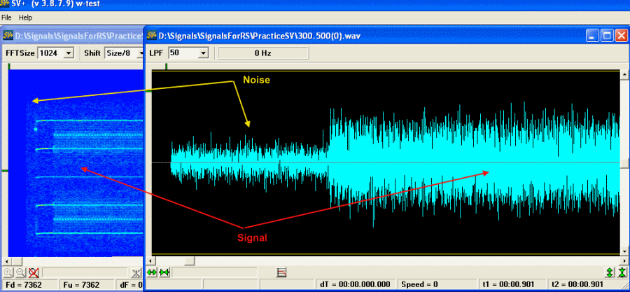

Проводим ряд обязательных процедур, об этом уже говорилось, как минимум нужно убедиться, что в записи нет перегрузок и форма сигнала не вызывает каких либо вопросов.
Отношение сигнал шум плохое, примерно 6-8 дб, в остальном, вроде ничего такого плохого нет, можно попробовать.

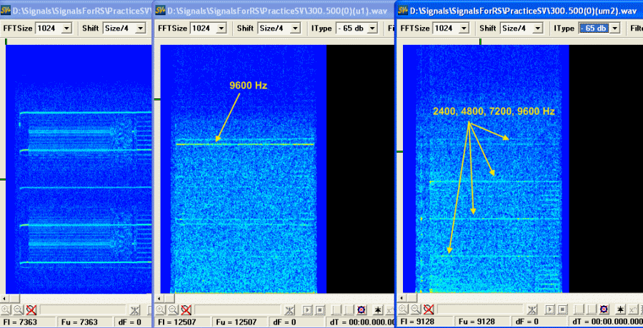

Смотрим внимательно на спектрограмму, зная, что запись в SSB и на УКВ диапазоне можем предположить, что это NFM модуляция, однако из обсуждения существует гипотеза, что это FSK-2 c разносом 7200 Гц, и скоростью манипуляции 4800. Как минимум проверить это необходимо. Выделяем огибающую.

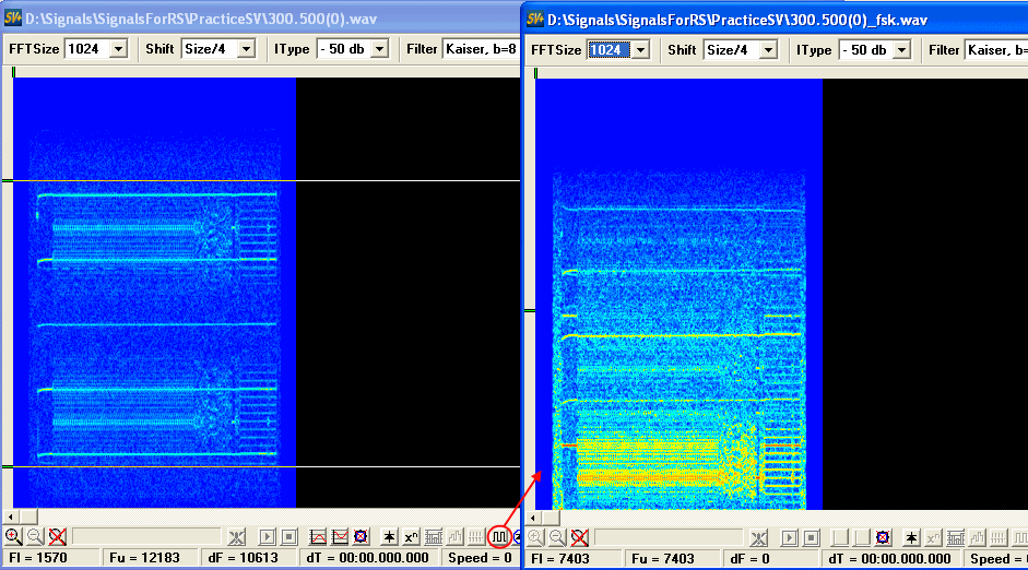

Не очень убедительно конечно, на FSK-2 линия скорости манипуляции как правило проявляется довольно ярко или при классической АМ демодуляции или при модифицированном взятии огибающей, что-то есть но не слишком явно. Существует не плохой способ проверить, если это FSK-2, то при частотной демодуляции будет выделено напряжение манипуляции, спектр которой имеет явно выраженное прижатие к нулю, это легко проверить на настоящих FSK-2 сигналах, и аналитик практик это знает, проверяем.

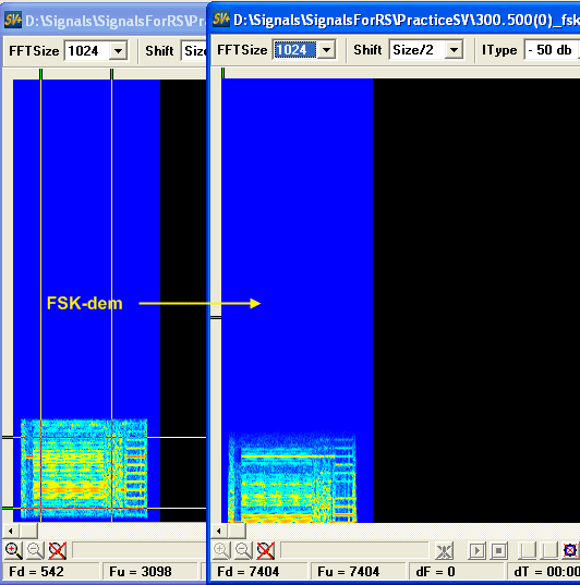

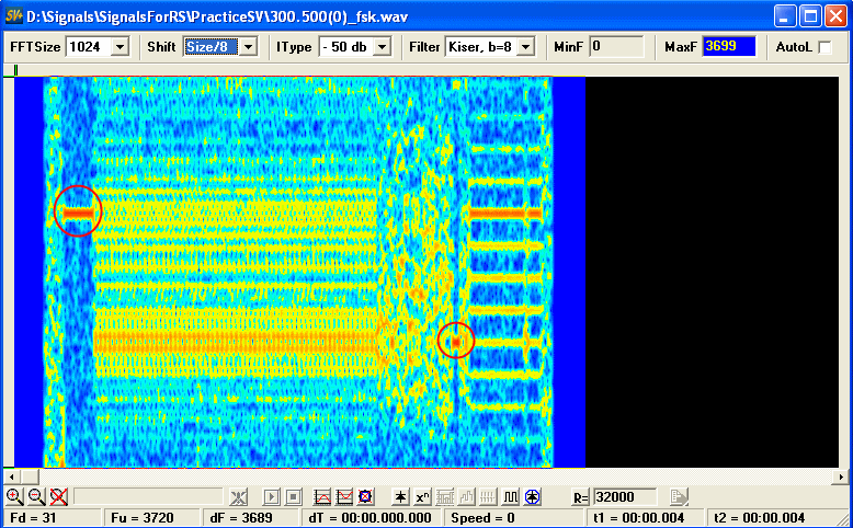

Не получается, спектр после частотного детектора не прижат к нулю, имеет явно выраженные максимумы значительно выше нуля и не похож на спектры FSK-2 после демодуляции, значит это не FSK-2 в чистом виде, вопрос что это может быть и что получено после частотного детектора? Если предположить, что исходный сигнал это ЧМ модуляция(диапазон очень предполагает к этому), то результат первого частого детектирования, это демодуляция именно ЧМ модуляции и результат аналогичен выходу НЧ тракта ЧМ приемника. Смотрим внимательно на результат первой частотной демодуляции.

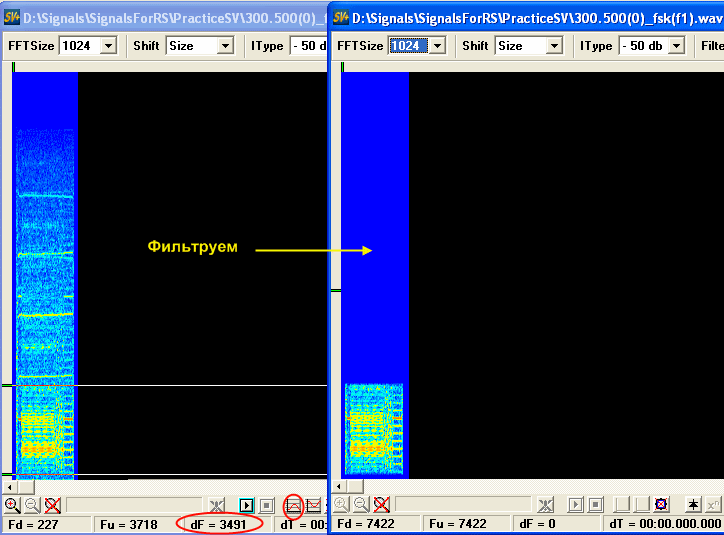

Обращаем внимание на выделенные места, это очень похоже на две частоты манипуляции, разнос между этими частотами ~1200 Гц, у нас новая гипотеза, что исходный сигнал это FSK-2 переданный в режиме ЧМ, котрую мы сняли первой операцией частотной демодуляции. Теперь есть смысл работать только с сигналом после снятия ЧМ модуляции. Работаем, отфильтровываем нужный участок спектра, и снова проверяем что получилось. Фильтровать в общем-то не обязательно, но желательно, однако так как мы не знаем точных парметров сигнала полосу для фильтрации берем побольше, что бы не отрезать чего лишнего.

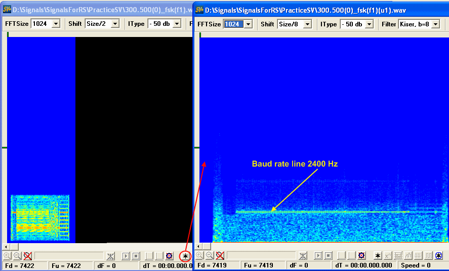

Взятие огибающей показывает очень близкую к классической картину, скорость манипуляции ~ 2400 Гц, что в общем то сомнению не подлежит. Остается вопрос что за манипуляция, получается предварительно, что разнос 1200 Гц и скорость 2400, это как помним присуще пограничным видам манипуляций, GFSK, M(inimal)FSK и подобным. Так же помним, что все эти виды в большинстве случаев можно демодулировать с удовлетворительным качеством обычным частотным демодулятором, демодулируем.
Картина спектра напряжения манипуляции уже близка к реальной, спектр имеет явно выраженное прижатие к нулю, и можно взглянуть на форму этого напряжения и просмотреть его в VMW на пердмет поиска регулярностей.

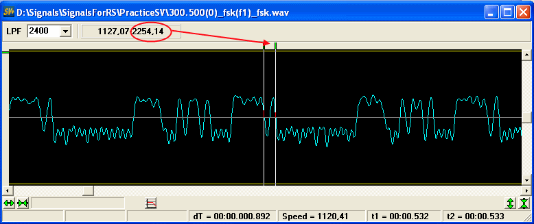

Форма весьма убедительно демонстрирует наличие двух уровней манипуляции, с частотой примерно 2400 Гц(нет длинных серий для точных измерений).

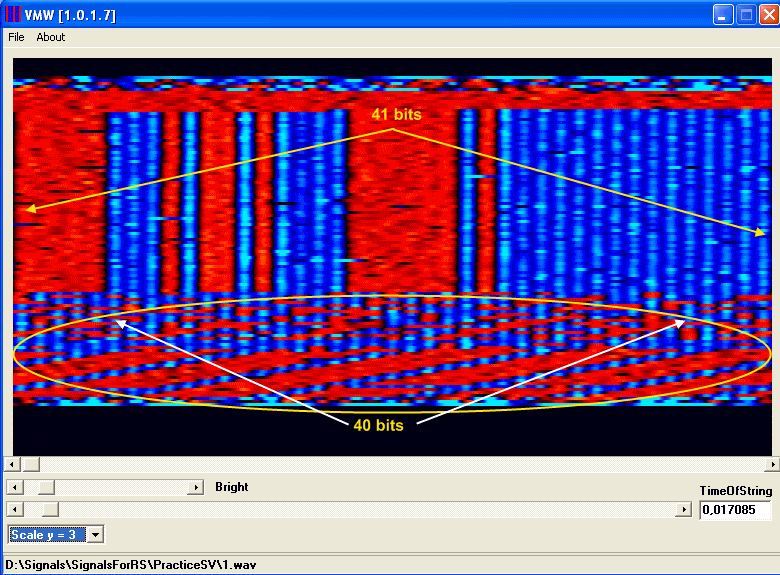

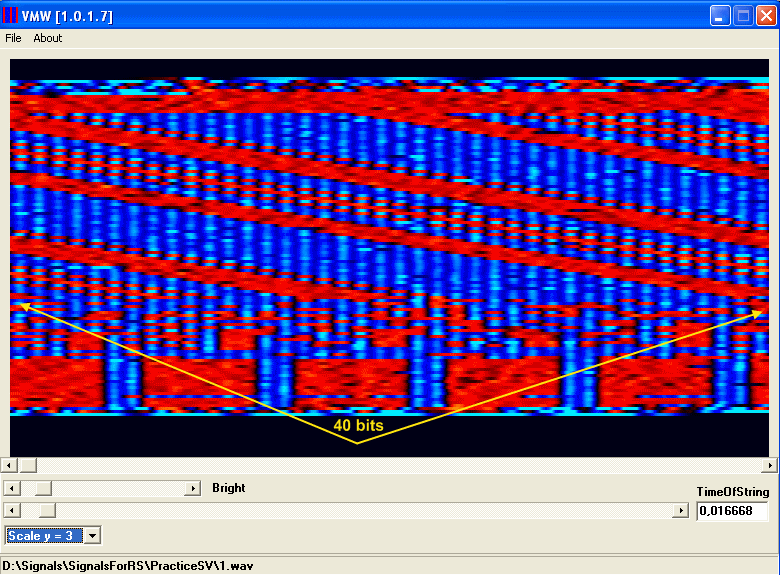

VMW показывает наличие двух регулярностей с длинной 41 бит в начале, и 40 в конце, которые возможно есть на самом деле, пятью восьми битовыми комбинациями, что хорошо видно.
Скорее всего этот сигнал, MSK - частотная манипуляция с минимальным сдвигом, предназначеный для према приемниками в режиме NFM, но так как записан в SBB то и имеет такой не совсем сразу понятный вид, что впрочем не представляет сложности для анализа.
