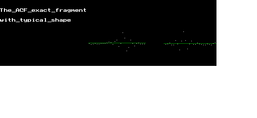

Пример. Анализ сигнала MIL-188-110B-39 tone
Так назван этот сигнал в сайтовской базе «Сигналы». Паспортные параметры этого сигнала известны из американского стандарта Mil-Std-188-110B app.B. Однако, с реальным сигналом пришлось немало поработать, чтобы "вытащить" из него его паспортные данные. Анализ этого сигнала является хорошей иллюстрацией реальных трудностей, усложняющих работу.

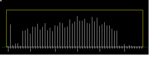

Предварительный анализ сигнала дает такие результаты: Tbod=23,125 мсек, Tort=18,125 мсек, 39 информационных подканалов и пилот-сигнал на частоте 393,68 Гц, четко просматриваются 4-х позиционные ФРСС, но фиксируемые разности фаз в разных подканалах существенно различны. Просмотр АФСС возможен лишь на некоторых подканалах.
Сравним эти результаты с прописанными в стандарте: Tbod=22,5 мсек, Tort=17,777 мсек, частота пилот-сигнала 393,75 Гц. Попробуем уточнить анализ.
Прежде всего отметим, что анализ дал завышенные на 2-3% длительности временных параметров. Причиной этого может быть погрешность задания частоты дискретизации. Для проверки этой версии обратимся к анализу преамбулы сигнала, содержащей несколько немодулированных поднесущих. Измеренные частоты оказались на те же 2-3 % ниже паспортных. Версия подтверждается. Попробуем вычислить реальную частоту дискретизации, использованную при оцифровке сигнала.
Полагая в первом приближении, что измеренные значения частот
Fизм.=k*Fист.+d
где Fист. - истинное значение частоты, k - относительная погрешность задания частоты дискретизации, d - абсолютный сдвиг спектра, вычислим величины k и d, составив систему из двух уравнений, параметрами в которых будут являться два измеренных значения частот поднесущих и два соответствующих им паспортных значения. В результате получим: k=0,9743 и d=9,781 Гц. (В зависимости от выбора номеров поднесущих решения могут слегка различаться).
Отвлечение 3
Анализатор обеспечивает весьма точное измерение частот неманипулированных поднесущих OFDM сигнала, включая частоты пилот-сигналов. Для этого наблюдается АФСС в соответствующем, например, n-ом подканале. Варьированием величины deltaF добиваемся однопозиционного созвездия с минимальным разбросом сигнальных точек. Произведение n*deltaF (при положительном всплеске АКФ) или (n+0,5)*deltaF (при отрицательном) дает величину измеряемой частоты. При наличии опыта аналогично может быть измерена и частота манипулированной поднесущей.
Теперь появились основания для коррекции указанной в сигнальном файле частоты дискретизации и сдвига спектра. В текстовом эквиваленте сигнального файла вместо указанной частоты дискретизации Fd.old=8000 Гц введем частоту
Fd.new = (Fd.old) / k = 8211 Гц
после чего файл запускается на анализ, первым шагом которого должен быть сдвиг спектра сигнала вниз на величину
D = d / k = 10,039 Гц

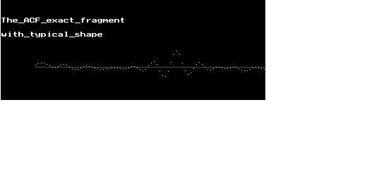

Повторный анализ дает: Tbod=22,531 мсек и Tort=17,781 мсек. Как видно, точность результатов заметно повысилась. Верны первые три цифры. Особо впечатляет изменение формы всплеска АКФ. После коррекции и сдвига форма всплеска стала практически идеальной.
Слева - всплеск АКФ исходного сигнала, справа - сигнала со скорректированной частотой дискретизации и сдвинутого по спектру.

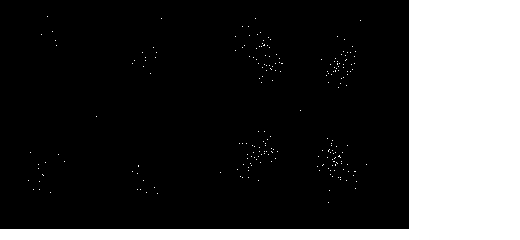

Вернемся к анализу, углубление которого необходимо продолжить. Дело в том, что из сформулированных выше трех признаков точного анализа выполненными в полной мере оказываются только два последних. ФРСС в различных подканалах оказываются повернутыми на угол, величина которого зависит от номера поднесущей. При увеличении номера поднесущей на 1 ФРСС поворачивается по часовой стрелке на угол около 5,5 градусов. После того, как в процедуру вычисления разности фаз была внесена поправка, уменьшающая вычисленную разность на 5,625*n градусов, где n - номер поднесущей, ФРСС во всех подканалах стали полностью соответствовать стандарту.
Слева - ФРСС при обработке 50 тактовых интервалов, справа - при 250 интервалов
Автору пришлось немало потрудиться для выяснения причин этого феномена. Автор считает, что в анализируемом сигнале реализован особый вид ФРМ, при котором начальная фаза в каждом подканале, на каждом тактовом интервале фиксирована (прописана в стандарте). Передаваемая в подканале фаза определяется как сумма этой начальной фазы и одного из четырех вариантов фазы, определяемого переносимыми информационными битами (45, 135, 225 или 315 градусов). Начальные фазы всех поднесущих транслируется по каналу в третьей части преамбулы, а в демодуляторе, видимо, хорошо усредняются. На эти мысли автора навела следующая цитата из стандарта о третьей части преамбулы:
This last part establishes the starting phase reference for subsequent signal element periods.
Для анализа подобных сигналов (как выяснилось, есть и другие такие же, например, сайтовские сигналы SkyOFDM the family's OFDM signals ) в анализатор была включена еще одна опция, вводящая в вычисленную разность фаз поправку величиной
- 2*PI*n*(deltaF)*(Tbod-Tort)
Примечание: подстановка значений даст величину 95,583*n градусов, но при указанных выше передаваемых фазах скачок на 90*n градусов визуально зафиксировать невозможно.
