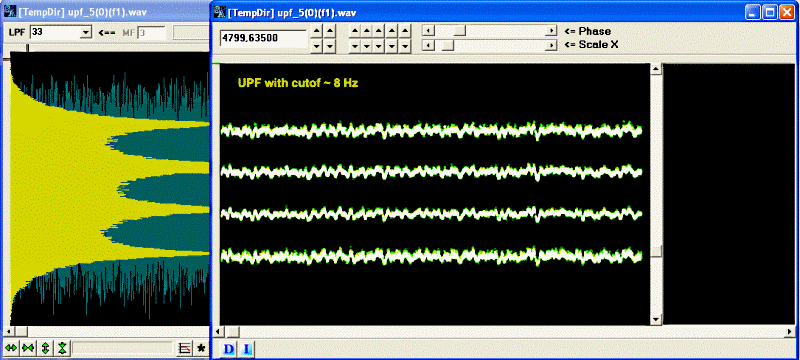

Дело в том, что выход дискриминатора подразумевает, в общем случае, передачу постоянной составляющей. Когда мы работали в SA, это гарантировалось по умолчанию. SA не вносит ни каких искажений в сигналы, если этого не делать специально.
В реальных физических устройствах, таких гарантий нет. Как правило используют или трансформаторную связь со звуковой картой, или различные развязывающие цепи и узлы. Блокирование постоянной составляющей искажает длительные посылки, и в конечном счете может полность уничтожить полезный сигнал.
Это одна из причин, по которой я предпочитаю записи в I/Q или IF всем остальным. Нет гарантий качественной передачи/записи сигнала. Так же это зависит и от звуковой карты, не ислючены варианты, когда передача постоянной составляющей происходит, но звуковая карта не может это обработать корректно.
Легко подобные искажения моделируются в SA. Можно определить допустимый уровень блокировки. Но я ограничусь просто примерами, желающие могут исследовать этот момент самостоятельно.
Проверим это на сигнале после оптимальной фильтрациии.
Еще раз, мы не искажаем сигнал преднамеренно, от нечего делать, мы моделируем абсолютно реальную проблему которая присутствует у подавляющего большинства пользователей, просто они об этом не знают/не подозревают :)
ФВЧ с частотой среза ~8 Герц.
ФВЧ с частотой среза ~30 Герц.
Видно, что блокирование постоянной составляющей вносит характерные и негативные искажения в сигнал, компенсировать которые крайне затруднительно, если вообще возможно.
