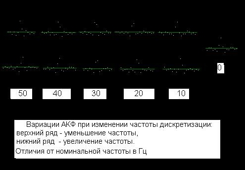

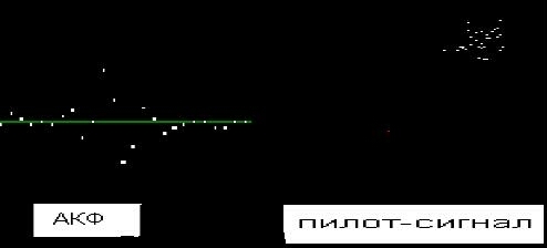

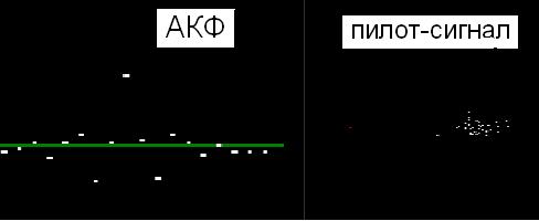

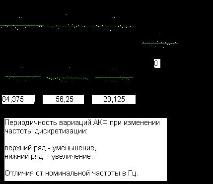

Для иллюстрации искажений формы АКФ, обусловленных отличием Fd от родной величины 7200 Гц приведен набор экранных снимков.
Следует особо отметить наличие двух существенно различных типов погрешности, связанных с величиной частоты дискретизации. Если Fd, не являясь родной, известна точно, то принципиально возможно провести передискретизацию сигнала с поиском и последующим использованием родной для сигнала величины Fd, после чего параметры Fo и Tort определятся без ошибок.
Если же реальная частота дискретизации отличается от объявленной, что встречается при любительской записи и оцифровке принимаемого из эфира сигнала, то указанные выше параметры сигнала принципиально не могут быть определены безошибочно.
Получению высокоточного анализа препятствует еще одно обстоятельство, обусловленное неточностью задания частоты дискретизации. На приведенном ниже блоке экранных снимков хорошо видна своего рода периодичность АКФ.
АКФ, полученные при частотах дискретизации, отличающихся на Fo, практически неотличимы друг от друга. Как легко сообразить, при частотах дискретизации, отличающихся от родной на плюс-минус k*Fo (k - целое), интервал ортогональности определяется достаточно точно, но возникают трудности с точным определением длительности тактового интервала. В одной из своих недавних статей я предложил называть такие частоты двоюродными. Ниже этот термин будет использоваться.
Примечание. При варьировании частоты дискретизации естественно изменяется величина целочисленного параметра N в (1). Однако, обычно такие результаты анализа сигнала как число поднесущих и их гармонические номера остаются неизменными. Как объяснялось в предыдущем примечании, это является следствием ограниченности полосы пропускания канала, из-за которой число поднесущих в сигнале всегда существенно меньше N/2.

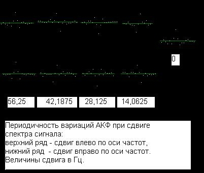

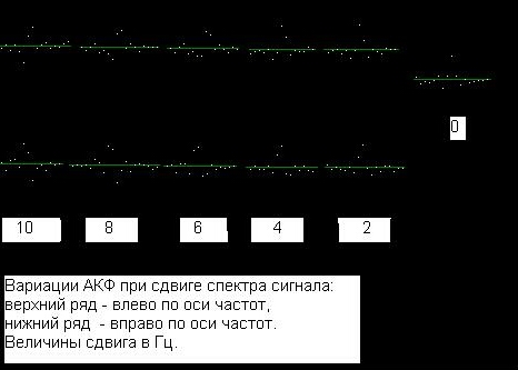

Спектральный сдвиг сигнала
Другой причиной, усложняющей анализ, является спектральный сдвиг сигнала. Сдвиг может возникнуть по разным причинам, некоторые из них поддаются ликвидации или компенсации. Но существуют спектральные сдвиги, принципиально неустранимые даже при самых профессиональных приеме и записи сигнала - это сдвиги спектра, поражающие сигнал на участке от выхода модулятора до входа радиопередатчика. Достаточно часто в практике профессиональной радиосвязи модулятор модема располагается на значительном удалении от радиопередатчика, а линия, их соединяющая, редко бывает физической парой. Обычно это канал, образованный какой-либо аппаратурой уплотнения. Вот эта аппаратура и может вызывать спектральный сдвиг сигнала, принципиально неустранимый при приеме и оцифровке его с целью последующего анализа. Опять-таки для демодулятора профессионального никаких трудностей при этом не возникает благодаря известности параметров сигнала и наличию АПЧ с достаточной полосой захвата.
Наличие спектрального сдвига также искажает форму АКФ, что иллюстрируется приводимым ниже блоком экранных снимков.
Здесь также наблюдается периодическая зависимость формы АКФ от величины спектрального сдвига. Но зависимость несколько иная. При сдвиге на нечетное количество половинок частоты Fo всплеск АКФ, оставаясь правильным по форме, меняет знак. При любом сдвиге на k*Fo, где k - целое, форма АКФ сохраняется. Это хорошо известный фактор, обусловленный существованием двух способов выбора частот поднесущих OFDM сигнала. На эту тему на форуме не так давно проходила довольно эмоциональная дискуссия. На практике в КВ радиосвязи используются сигналы с обеими формами всплеска АКФ.

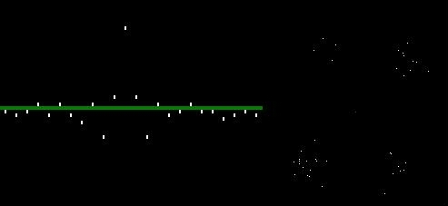

В современной формулировке этим критерием является угловое рассеяние отметок на сигнальном созвездии. Поясню полезность и, более того, адекватность этого критерия.
При компьютерном синтезе сигнала и компьютерной же его демодуляции относительные величины вычислительных погрешностей легко свести к уровню порядка 0,0000001 и даже еще меньше. Естественно, что при этом никакого рассеяния отметок (ни углового, ни радиального) на сигнальном созвездии нет. При обработке реальных сигналов сказывается воздействие самых разных помех, включая и два вида воздействий, рассмотренных выше.
Помехи вызывают амплитудные и фазовые искажения сигнала, в результате чего отметки на сигнальном созвездии рассеиваются. В большинстве OFDM-модемов используется фазоразностная манипуляция (ФРМ), и различимость сигналов определяется главным образом именно угловым рассеянием сигнальных точек. Понятно, при рассеянии, превышающем 45 градусов, становится невозможной демодуляция трехкратной ФРМ, а при рассеянии, превышающем 90 градусов, - и демодуляция двукратной ФРМ.
Эксперименты, проведенные с упоминавшимся синтезированным 39-канальным сигналом дали следующие результаты:

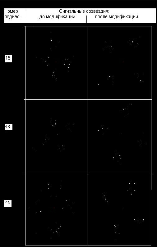

Методом последовательных приближений удалось установить, что
1) реальная частота дискретизации была не 8 кГц, как объявлено, а примерно равна 8213 Гц (погрешность 2,6%),
2) сигнал был сдвинут по спектру примерно на +10 Гц.
В исходном файле заявленная частота дискретизации была вручную заменена на 8213 Гц (без проведения передискретизации), сигнал был сдвинут по спектру на минус 10 Гц и затем передискретизирован с использованием родной частоты 7200 Гц. Анализ такого сигнала дал ожидавшиеся результаты. Модифицированный WAV-файл под названием 39milmod.wav приложен к данной статье.
Влияние проведенной модификации исходного файла иллюстрируют экранные снимки сигнальных созвездий в некоторых специально выбранных подканалах. В других подканалах особого различия не отмечено.
В результате обработки величин углового рассеяния сигнальных точек во всех подканалах реального эфирного сигнала были получены такие данные: до модификации средний разброс равнялся 46 градусам, минимальный и максимальный разброс - 28 и 72 градуса, соответственно; после модификации средний разброс равнялся 39 градусам, а минимальный и максимальный - 26 и 54 градуса, соответственно.
Не следует удивляться кажущейся скромности полученных результатов. Ведь проведенная модификация файла позволила снизить эффект воздействия на сигнал только погрешностей, вносимых при записи и оцифровке. Ионосферные воздействия на сигнал модификация файла устранить конечно не могла.
