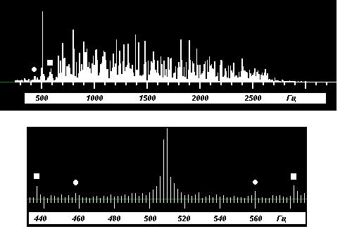

ПРЕДВАРИТЕЛЬНЫЙ АНАЛИЗ
Первые подозрения в "кривоватости" сигнала возникают уже
при просмотре его спектра. Частотное разнесение поднесущих
легко оценивается как примерно равное 99 Гц, а вот частота
пилот-сигнала, примерно равная 512 Гц, явно не есть гармоника
частоты 49,5 Гц, что обязательно должно выполняться в OFDM
сигнале.
К сожалению, в типичных для нашего сообщества условиях,
когда частота дискретизации, использованная при оцифровке
принятого сигнала, известна неточно, разность 512-5*99=17 Гц
не может считаться величиной спектрального сдвига сигнала.
Величина этого сдвига должна определяться в процессе
демодуляции.

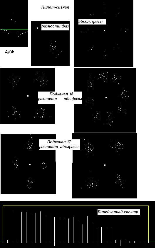

Результаты поражают. Интервалы равны 10 и 13,75 мсек
(80 и 110 периодов частоты дискретизации). Скорость манипуляции
72,7272...Бода. 8000 Гц - действительно родная для сигнала частота,
а корреляционные коэффициенты просто зашкаливают за 0,93, как
для последовательности из 50 тактовых интервалов, так и для 300
интервалов. Одинаково легко наблюдаются прекрасные созвездия
как в относительных, так и в абсолютных фазах. Синхрочастоты
практически совпадают с частотой разнесения поднесущих,
отличаясь от нее не более, чем на 0,005 Гц. Некоторые экранные
снимки приведены ниже. Вряд ли у кого нибудь теперь возникнут
вопросы о параметрах излученного (не принятого, а именно -
излученного) китайского сигнала.
КИТАЙСКИЕ ХИТРОСТИ
Иллюстративные снимки могут вызвать по крайней мере два
вопроса. Почему различаются числа позиций в абсолютных фазах и
что из себя представляет пилот-сигнал?
Сначала о числе позиций. Этот вопрос достаточно подробно
обсуждался в моей статье Такая разная ФРМ
Здесь ограничусь кратким напоминанием. Сначала о тривиальном.
Известны два способа четырехпозиционной ФРМ. По первому из
них сигнальные точки на разностном созвездии группируются
вблизи координатных осей, и тогда в абсолютных фазах имеем
также 4 позиции. По второму способу сигнальные отметки
группируются вблизи биссектрис координатных углов, порождая
8 позиций в абсолютных фазах.
Менее известно то, что способ реализации преобразования
Фурье, формирующего OFDM сигнал, может при анализе
порождать зависимость расположения (поворота) разностных
созвездий от номера частотного подканала. Об этом более

При анализе указанные особенности манипуляции обычно
неизвестны, что, несомненно, затрудняет анализ. В своем
анализаторе я использую цифровой вариант классического
(аналогового) преобразования Фурье, предполагающий
при отсутствии манипуляционных скачков непрерывность
фазы на стыках тактовых интервалов в каждом подканале.
Если же непрерывность фазы при формировании сигнала
не сохраняется, то в моем анализаторе возникают повороты
сигнальных созвездий на угол, зависящий от номера
подканала. Величина угла полностью определяется набегом
фазы на длительности защитного интервала и равна
произведению круговой частоты разнесения поднесущих и
длительности защитного интервала. Например, для
упоминавшегося 39-канального модема набег составлял
около 96 градусов, что приводило к различию углов поворота
созвездий в соседних подканалах примерно на 6 градусов.
В нашем случае дело обстоит несколько хуже. Величина
набега точно равна 135 градусам. Такой набег практически
не позволяет определить причину поворота сигнальных
созвездий, имеющуюся на приведенных выше снимках.
То ли мы видим действительно передаваемые разности фаз,
различающиеся в четных и нечетных подканалах, то ли это
следствие разрывности фазы на стыке тактовых интервалов.
Теперь о пилот-сигнале. На спектрах всех сигналов, включая
приложенные к статье, частота пилот-сигнала не совпадает с
ожидаемым значением 500 Гц. Но, как выясняется, это вовсе не
означает наличие спектрального сдвига. Просто китайцы
используют манипулированный пилот-сигнал. Наличие
фазовой манипуляции хорошо видно на экранных снимках.
От такта к такту фаза меняется на минус 45 градусов. Отсюда
и 8 позиций в абсолютных фазах.
Помимо фазовой использована и амплитудная манипуляция.
Ее наличие обнаруживается и на сигнальном созвездии в
абсолютных фазах, и на обычной спектрограмме. Причем на
спектрограмме видны боковые частоты, отстоящие от несущей
и на величину скорости манипуляции (помечено прямоугольником), и на
половину частотного разнесения поднесущих (помечено ромбиком).
Использование манипулированных пилотов практикуется
издавна, но комбинированная манипуляция мне встретилась
впервые.
