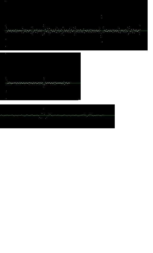

Другой (теперь уже типовой) трудностью явилось наличие спектрального
сдвига. По моим экспериментам этот сдвиг составляет -5,8 Гц. После
компенсации этого сдвига получается отличная по форме АКФ и достаточно
точное разбиение потока сигнальных отсчетов на отдельные тактовые
интервалы длительностью 162 отсчета. Всего таких интервалов получилось
около 200. В сигнале 48 поднесущих - гармоник частоты 56,25 Гц с номерами
8 - 55.
Ниже приведены 3 графика АКФ. Верхний - АКФ при широком окне поиска,
средний - АКФ при узком окне поиска, нижний - АКФ при узком окне поиска после
сдвига спектра на +5,8 Гц.
Точность разбиения оценивалась по методике, упоминавшейся мною в
нескольких предыдущих статьях, а именно - по степени "похожести"
отсчетов в защитном интервале на начальные отсчеты того же тактового
интервала. Степень похожести вычислялась как корреляция отсчетов.
Вычислялись два корреляционных коэффициента, один для первой
половины тактовых интервалов, а другой - для второй их половины.
Несмотря на относительно высокую зашумленность сигнала, величины
корреляционных коэффициентов были весьма близки к 1 (более 0,97), что
дает полную уверенность в высокой точности определения величин и границ
интервалов.

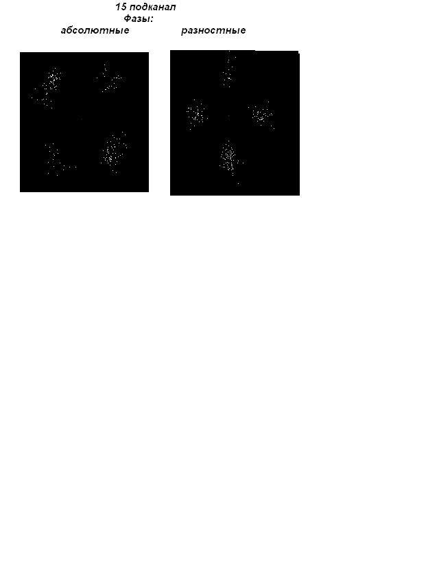

Получение созвездий в некоторой степени облегчалось тем, что в
нечетных подканалах с номерами 9...27 использована четырехпозиционная
ФМ (или ФРМ - роли не играет). Однако первая попытка получения
в этих подканалах сигнальных созвездий выявила очередную трудность.
Фиксируемые созвездия разностных фаз в различных подканалах
оказывались повернутыми на угол, зависящий от номера поднесущей.
А для просмотра созвездия абсолютных фаз в каждом подканале
приходилось подбирать и устанавливать специфическую синхрочастоту,
отличающуюся от частоты разнесения поднесущих.

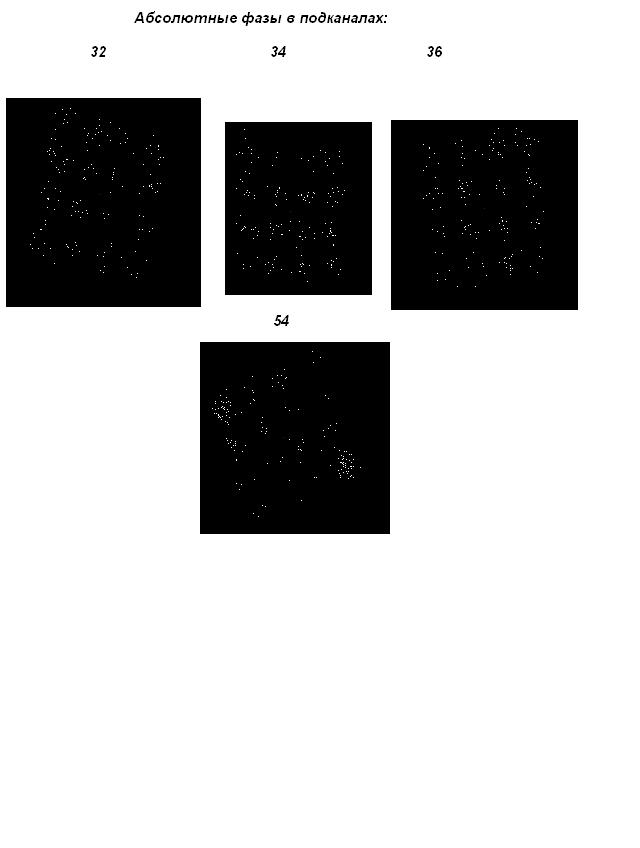

Просмотр сигнальных созвездий после компенсации набега фазы
выявил, что помимо угла, зависящего от k, имеется дополнительный
также требующий компенсации постоянный сдвиг, примерно равный
18,5 градусов (18,5/57,3 рад). Поэтому окончательная величина
компенсирующего фазового сдвига равна
delta(i,k) = (2 * pi * (Ttakt * F0 - 1) * k + 18,5 / 57,3) * i.
Проведенная фазовая компенсация позволила получить вполне
приличные сигнальные созвездия. Некоторые из них приведены ниже.
Особо отмечу, что после компенсации просмотр созвездий в разных
подканалах после указания их номеров не требует от аналитика никаких
дополнительных манипуляций или подстроек. Именно таким свойством
по моему убеждению должны обладать правильные созвездия.
Как отмечалось выше, в нечетных подканалах с номерами 9...27
использована 4-х позиционная ФМ или ФРМ. При особом желании
можно смело отждествлять ее с КАМ-4.
В других подканалах использована КАМ-16. Из-за зашумленности
сигнала качество созвездия в некоторых подканалах оставляет желать
много лучшего.
А вот примеры КАМ-созвездий:

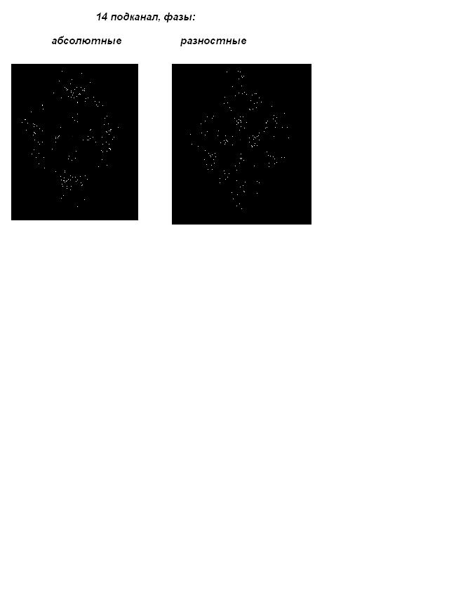

В заключение считаю необходимым убедить читателя в том, что при анализе
абсолютная манипуляция, каковой обычно является АФМ, может ошибочно быть
принята за относительную. Давайте взглянем на два приведенных ниже
сигнальных созвездия. Как говорится, найдите отличия. При малом
шуме отличия может и были бы видны, но в нашем случае они мало заметны.
Лично мне практически без труда удалось получить "КАМ - подобные"
созвездия в разностных фазах, и много времени пришлось потратить
на то, чтобы увидеть настоящие КАМ - созвездия в абсолютных фазах.

Да как бы чего тут особо дискутировать. Резалты полученые вами совпадают с описанием в базе. Ни каких трудностей в SA этот сигналик лично у меня не вызвал, ну вот абсолютно ни каких. Ни какая "многопиковость" судя по всему на этом экземпляре SA не смущают. Типово и быстро, за 10 секунд находит триангл, вычисляет тактовую, и всё такое. По скрину в базе, устанавливается виртуальный сдвиг, и смещение по частоте в районе 6 герц. Не 5.8 между прочим. :-)
Звёзды у вас на скринах вызывают больше вопросов, чем чего доказывают. Оното внешне оно как бы да, похоже, но вот имхо, с "подкруткой" в очередной раз вы промазали. :) Так как упорно гнёте эти подкрутки, там где их нет, оно може и есть в жизни, но имхо не на тех сигналиках где вы их умудряетесь "найти".
Каналы вы считаете страно, поди пойми какой подканал вы имеете ввиду. В SA например каналы считают от нижнего к верхнему самого сигналика, начиная с еденицы. Вы почемуто считаете от нулевой частоты FFT. Это значит есть мера бардака, если сигналик будет сдвинут на 100 герц вверх или низ, у вас в нумерации всё уедет. Имхо, это глупо. Сигналик один и тот ж, а каналы считать нужно подругому.
Звёзды по вашим каналам, полученые в SA, без особого напрягу, экспириментов и "эксклюзивных" трудностей, в том порядке как у вас они выложены.
15 подканал, который в самом деле 8 в сигналике.
![](http://www.radioscanner.ru/uploader/2011/15kanal.jpg) Увеличить
32, 34, 36, 54 которы в самом деле есть каналы 25, 27, 29 и 47 в сигналике.
![](http://www.radioscanner.ru/uploader/2011/32kanal.jpg) Увеличить
![](http://www.radioscanner.ru/uploader/2011/34kanal.jpg) Увеличить
![](http://www.radioscanner.ru/uploader/2011/36kanal.jpg) Увеличить
![](http://www.radioscanner.ru/uploader/2011/54kanal.jpg) Увеличить
Качество звёзд у вас хужее гораздо, имхо.
"В заключение" про "отличия" в 14 канале по вашей нумералогии, который в самом деле есть 7 канал сигналика.
![](http://www.radioscanner.ru/uploader/2011/14kanal.jpg) Увеличить
Этот каналик составной, в чётный каналах идёт ПСК-4 в нечётных КАМ-16, ессно ваш анализер такие "мелочи" ни отражает, отсуда и проблемки. :)
![](http://www.radioscanner.ru/uploader/2011/14kanal1.jpg) Увеличить
![](http://www.radioscanner.ru/uploader/2011/14kanal2.jpg) Увеличить
На самом первом моем скрину каналика 15 по вашей нумерологии, где ПСК-4, в SA ясно видно что есть служебка, где кажный второй символ это типовая точка в одной и тойже фазовой позиции. На скрине SA это левый нижний угол. На вашем скрине эта точка разбросана на 180 если не попутал ничего, следовательно у вас неверные звёзды вообще. Но вам не повезло, КАМ-16 можно поворачивать на кажном символе на 90, 180 или 270 всё равно разницу вы не заметите. У вас таки на мой дилетанский взгляд как раз звезда и вертится. :)
Вобще сигналик набит служебкой, по которой и можно отчекить точность отрисовки абсолютных звёзд. В SA с этим проблем особливо нет, как и нет проблем с виртуальным сдвигом, которые и есть ваши "подкрутки".
В 14 каналу к стати може и есть "подкрутка" на 90 или 270, но как угадать, я например не знаю, а може и нет, мутное дело. Демить надо, и то вопросы будут, а вы тут так легко и запросто "определяете" подкрутки, что просто диву даёшся :)
Не сказал б что это "трудный случай анализа". Дискрет точный, определяется всё в лёт, виртуальный сдвиг в базе показан, трудностей-то особливо и нет как таковых тренируй сигналик в удовольствие, имхо ессно.
В очередной раз могу констатировать наступание вами на одни и теж грабли, с завидным упоорством. К 39 тоновому модему, и китайскому можно добавить терь и этот. Ваш анализер тупит нещадно на сигналиках моделки А, но вам проще выдумывать легенды про "подкрутки", чем внять здравому смыслу и вылечить своё творение от этой детской болезни.
Ну так где-то.
з.ы. Хотя не, чёто я тупанул, ересть заразная штука, там ж в 14 каналике и в относительной звезде тож ПСК-4, так что ни каких "подкруток" в этом сигналике нету.
