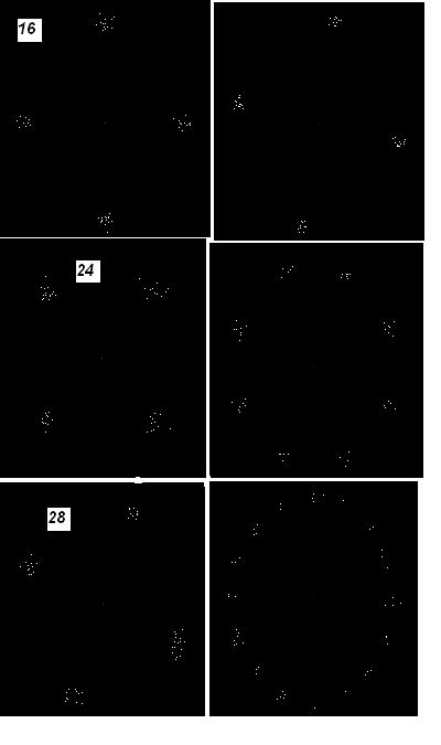

Для иллюстрации этих проблем возьмем, к примеру,
синтезированный по всем правилам Mil-Std и слегка
зашумленный 39-канальный сигнал и будем его демодулировать,
полагая, как это делалось раньше, что при отсутствии
информационных скачков фазы все поднесущие сохраняют
фазовую непрерывность на границах тактовых интервалов.
При правильно определенных в ходе анализа
длительностях интервалов тактового и ортогональности мы
увидим четырех-позиционные сигнальные фазо-разностные
созвездия с различными углами поворота в различных
подканалах и соответствующие им весьма разнообразные
созвездия в абсолютных фазах.
На приводимых ниже экранных снимках слева разностно-
фазовые созвездия, справа - абсолютно-фазовые.
Гармонический номер подканала приведен на разностном
созвездии.
Отложим на некоторое время выяснение причин поворота
разностных созвездий.

Вернемся к толкованию. Пусть:
Fis(k,n) - фаза k-ой поднесущей в начале n-го тактового
интервала,
Fif(k,n) - фаза той же поднесущей в конце n-го тактового
интервала,
deltaFi - одинаковое для всех поднесущих и тактовых
интервалов приращение фазы.
Введенные обозначения позволяют описать правило
формирования сигналов поднесущих как в упоминавшихся
старых модемах, так и в некоторых современных, например,
16-канальном по Mil-STD, отнесенных в SA к модели В.
Очевидно, что в этих модемах
Fis(k,n+1)=Fif(k,n). (1)
Во многих (но не во всех) современных, например,
39-канальном по тому же Mil-Std, относимых в SA к
модели А,
Fis(k,n+1)=Fis(k,n). (2)
Существует и давно используется еще один вариант
Fis(k,n+1)=Fif(k,n)+deltaFi. (3)
Думается, что указанными известными вариантами
возможность реализации фазоразностной манипуляции
не исчерпывается. Например, возможен и такой -
Fis(k,n+1)=Fis(k,n)+deltaFi. (4)
Варианты (1) - (4), конечно, примитивны и вполне
очевидны. Для несогласных сообщаю, что вариант (2)
в словесной форме содержится в тексте стандарта
Mil-Std-188-110b app.B и в формульном виде - в тексте
стандарта Stanag-4197.

Теперь самое время пояснить причину поворота разностных
созвездий в приведенных выше экранных снимках.
Примечание. Все, о чем пойдет речь ниже, справедливо только
тогда, когда финалом анализа является получение сигнальных
созвездий. При желании получить битовые потоки придется
использовать иные приемы демодуляции.
В начале анализа - по умолчанию или вручную - должен
быть установлен какой-либо режим для получения сигнальных
созвездий. Будем для определенности, но без потери общности
полагать, что смена режима производится вручную, а по
умолчанию устанавливается режим для приема сигналов,
сформированных по варианту (1).
Анализировавшийся выше сигнал сформирован по варианту
(2). При его анализе в анализаторе происходит избыточный набег
фаз поднесущих на длительности защитного интервала.
Величина этого набега в k-ом подканале, очевидно, равна
Psi(k)=2*Pi*F(k)*(Ttakt-Tort),
где F(k) - частота поднесущей, Ttakt, Tort - длительности
интервалов тактового и ортогональности, соответственно.
Разность набегов в соседних подканалах
deltaPsi = Psi(k+1)-Psi(k) = 2*Pi*(F(k+1)-F(k))*(Ttakt-Tort) =
2*Pi*Fo*(Ttakt-Tort) = 2*Pi*(Ttakt-Tort)/Tort = 2*Pi*Mag,
где Fo-частотное разнесение поднесущих, а Mag - кто бы
мог подумать - рожденный в проекте SA магический
коэффициент.
При наблюдении сигнальных созвездий именно величина
deltaPsi отображается в виде поворота созвездия при смене
номера подканала на единицу. Наличие такого поворота
свидетельствует о возможной генерации сигнала по варианту
(2). Обратное заключение в общем случае несправедливо.
Действительно, если Poz - позиционность манипуляции, и,
как обычно, Poz - целая степень числа 2, то поворот может
быть обнаружен при
deltaPsi <> 2*m*Pi/Poz, m-целое,
а фиксируемая величина поворота
FixPsi = (deltaPsi MOD (2*Pi/Poz)),
где (X MOD Y) - остаток от целочисленного деления X/Y.
В нашем случае deltaPsi=360*17/64=95.625 градусов, а
наблюдаемая его часть FixPsi = 5.625 градусов. При смене
номера канала на 8 единиц наблюдаемая часть поворота
созвездий составит 45 градусов, что и подтверждается
экранными снимками.
