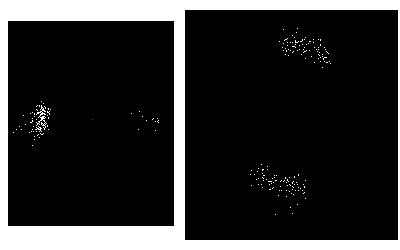

Результат оказался удивительным. Были получены
четкие разностно-фазовые и абсолютно-фазовые
сигнальные созвездия двухпозиционной ФМ (или ФРМ -
не суть) на 32-х поднесущих с гармоническими номерами
2*k+1, где k=25, 28, 31,...,118. Величины частот в Гц
равнялись: 531.5, 593.75, 656.25,..., 2468.75,
соответственно. Нетрудно видеть, что таким образом были
получены значения нечетных поднесущих из спектра
сигнала. Во всех подканалах преобладали скачки фазы в
180 градусов, а нулевые скачки наблюдалиь примерно
раз в 10-20 реже.

Привожу типичную пару сигнальных созвездий, каждое
из которых содержит около 200 сигнальных отметок. Слева -
разности фаз, справа - абсолютные фазы.
