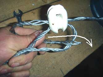

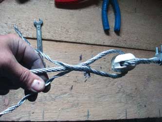

Приступаем к изготовлению секций растяжек, вяжем петли (петля называется огон). Для начала распускаем трос на пряди, если ваш трос состоит из нечетного количества прядей, постарайтесь разбить его пополам с перевесом в одну прядь. Длина расплетенной части составляет 25-30 см. Заправляем в отверстие изолятора первую половину троса и закрепляем конец в третьей руке — тисах. Вторую половину троса вставляем с противоположной стороны изолятора, в итоге концы троса направлены навстречу друг к другу. Обратите внимание, при расплетении троса, пряди сформированы таким образом, что находятся в группе отстоящей от оси троса. Это форматированное состояние постарайтесь не разрушать, потому что при плетении, встречная половина троса занимает как раз это место, и сплетенная часть становится ровной (см. фото). Веревку, которая проходит внутри троса, обрезаю в месте расплетения. Конечно, было бы неплохо ее оставить и заплести в петлю, но у меня она постоянно выползала наружу троса, петля получалась как лохматый ежик. Вот поэтому я ее и обрезал.
После того как вы обернули группы прядей вокруг друг друга в петле, и дошли до места расплетения, пора подумать как заплести концы в основной трос. Чего тут думать, все просто! Берем отвертку, просовываем внутрь петли, далее вращаем ее по виткам сплетения троса, удерживая при этом остатки прядей из петли. При такой укладке, концы попадают в расщелину под отверткой и ложатся аккуратно между смежными прядями троса. После того как вы прошлись по виткам троса, финальная часть состоит в том, чтобы удержать кончики от расплетния, их можно зафиксировать веревкой, тонкой стальной или медной проволокой, кому как удобнее.
Я ни чем не фиксировал, удерживал пальцами в перчатке (и без нее), благо что трос мягкий, по пальцам не било при вытаскивании отвертки. В первую очередь фиксирую эту часть с помощью жимка, затем перехожу к следующему месту, устанавливаю жимок возле петли и контрольный (!) — посередине. Обращаю ваше внимание, после установки первого жимка, необходимо помять трос (сгибать в разных направлениях) чтобы пряди легли на свое место, тоже самое нужно делать при установке других жимков, только в этом случае будет качественный обжим и фиксация. При установке жимков я пользовался тисами, главное не пережать трос, пряди не должны деформироваться.

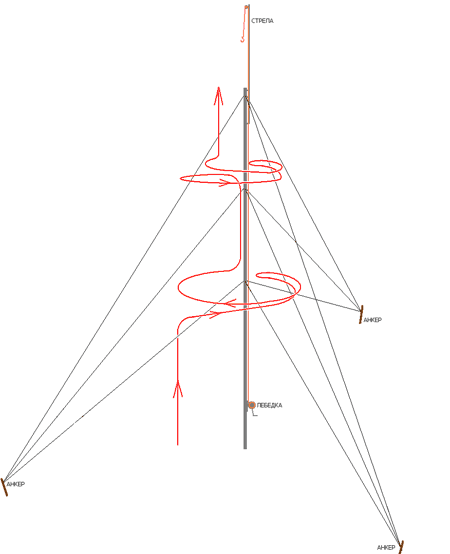

Схема растяжки

Ожидаю погожий безветренный денек, начинаю подготовку к подъему. Устанавливаю секцию мачты на поворотный узел и выкладки (деревянные балки для поддержки трубы), с учетом направления подъема. Далее необходимо закрепить «падающую стрелу» — именно через нее передается усилие натяжения троса лебедки, что значительно облегчает подъем мачты. Стрела по длине составляет около 4,5 м. Маленький нюанс: стрелу необходимо также зафиксировать растяжками в вертикальном положении, это нужно для того, чтобы при натяжении троса, не увело в сторону мачту. Растяжки стрелы устанавливаются под прямым углом к направлению подъема мачты. Следите, чтобы усилие торса было направлено исключительно по вертикали, иначе можно «завалить» мачту на бок и как следствие ее изогнуть. Для этих же целей на верхнем конце мачты привязываются фалы (капроновый трос, у меня — диаметром 8 мм), при необходимости (во время подъема) помошники корректируют вертикаль их натяжением. Эти фалы позже будут использоваться в качестве временных растяжек. На рисунке я отобразил общую схему подъема, ничего нового, классический вариант, которым пользуются тысячи людей при подъеме различных конструкций.
Еще одна деталь: трос от лебедки до «падающей стрелы» и трос от «падающей стрелы» до мачты, я выполнил отдельными стропами. Это нужно для того, чтобы во время подъема трос не катался на конце падающей стрелы и уж тем более не сорвался. Если исполнение будет цельным, тогда нужно предусмотреть дополнительную фиксацию на конце «падающей стрелы». Начинаю подъем, секция легкая (в общей сложности около 60-70 кг), так что обхожусь без помошников, все работы выполняю один. Чтобы мачта не упала в сторону лебедки, я перед подъемом зафиксировал фал на анкере с противоположной стороны мачты.
После достижения угла примерно 80 градусов, останавливаю подъем, закрепляю на анкерах фалы (временные растяжки). Затем продолжаю подъем, все мачта в вертикальном положении, перехожу к юстировке. Натяжением фалов регулирую по отвесу вертикаль мачты (пока первая секция). Далее закрепляю на верху с помощью карабинов растяжки первого яруса. Выверяю длину, заплетаю концы, устанавливаю талрепы. На анкерах закрепляю цепи, к которым будет крепиться талреп. Цепь нужна для того, чтобы иметь возможность корректировать длину фиксированных растяжек, а также при ослаблении, исключать провисы. Ведь трос новый, а места заплетения изоляторов еще не вытянулись, резьбы в талрепе мало, вот и приходится по звенышку цепи удлинять или укорачивать растяжку. После юстировки мачты, отмечаю краской звено цепи, к которому закреплен талреп. Это пригодится при последующих операциях, чтобы знать, на какой длине фиксировать растяжку. Примечание: На левом фото, с левой стороны основания мачты, на косынке закреплена «падающая стрела». Это обычная труба, на концах сделаны пазы для крепления троса и к мачте, разрезанная вдоль с помощью отрезного круга и просверлены отверстия под болт М12.

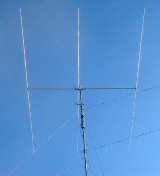

Все, антенна на месте, глаз радуется от ее величественного вида!
Антенна на месте

3. Подъём мачты.
а) Подъём в одиночку - Уважаю! Сам один раз в жизни устанавливал деревянный осветительный столб с ж/б пасынком в заготовленную яму практически в одиночку.
Есть НЮАНС - точка установки "падающей стрелы" выбрана не лучшим образом. Конечно относ "внутрь" на 50-70 мм невелик и ничтожен, но можно было сделать и по другому.
Изготовить и установить на момент подъёма рычаг, и на него установить "падающую стрелу".
При этом "падающая стрела " опорной пятой будет только ПОМОГАТЬ осуществлять подъём.
б) Мачта относительно лёгкая (чай, не деревянный столб с пасынком :) можно, чтоб не возиться с лебёдкой "на старте", приподнять мачту и подпереть рогатиной, насколько хватит собственных сил и длины рогатины.
падающая стрела
в) Подъём собственно антенны с "обходом" оттяжек на разных уровнях. Операция весьма нетривиальна, и автор справился!
Тем не менее есть и другой способ(ы) обхода подобных препятствий на пути подъёма груза с применением "поворотной стрелы" (аналог "падающей стрелы").
Стрела является временным технологическим приспособлением и может быть закреплена хомутом В исходном состоянии стрела опущена, тяговый трос проходит сквозь вилку на конце стрелы. При подъёме, когда груз (упор на тросе) доходит до вилки, стрела начинает поворачиваться и отводить груз от мачты ...
Чисто теоретически можно обеспечить любую траекторию подъёма.
note: При этом способе мачта может испытывать сильные нагрузки на изгиб, особенно в момент горизонтального расположения поворотной стрелы.
4. "Оголовок с приводом"
Замечание про лишний вес и парусность. Парусность никоим образом не определяется разносом проката в ферме, а только площадью элементов.
Поэтому, если бы разнос был элементов был бы таким, что редуктор "пролезал", парусности это бы не увеличило, а удобство в работе добавило бы.
Масса. Массу действительно надо уменьшать с целью увеличения механических резонансных частот.
(расчёт прочности конструкции при резонансных частотах менее 2,9 Гц ведется по одной методике, при частотах более 2,9 Гц по другой)
Оголовок можно было бы выполнить скажем из квадратной трубы 20 х 20 (а может даже и 15 х 15), прочность осталась бы такой же, а масса была бы примерно в 2 раза меньше.
Правильнее было бы сделать честный расчёт. О юридических нюансах всего этого было <ЗДЕСЬ>
note: В применении уголков есть большой плюс. Как любой не замкнутый (открытый профиль) уголок не имеет внутренних полостей и, как следствие, меньшую коррозию (конструктивную естественно).
Резонансную частоту можно так же повысить повысив жёсткость конструкции (увеличив натяжение "струн" - оттяжек), но и тут свои подводные камни, об этом будет ниже.

Концевые проушины тросов (огоны, бензели).
Автор проделал тернистый и, к сожалению достаточно бесполезный путь научившись заплетать огоны без специальных такелажных тисков и другого специнструмента (следует сказать и я тоже, несколькими годами ранее :-) Причина, как я уже сказал - историческая. В давние времена, когда существовали только кручёные льняные (конопляные, джутовые и т.п.) верёвки, а у моряков во время полного штиля было до фига времени, они сидели и плели огоны, вставляя в них коуши, для предохранения дорогой снасти от истирания. Автоматически технология подобной заделки концов перенеслась и на появившиеся стальные тросы ..., хотя необходимости в этом уже никакой не было ... Разве, что аккуратно сделанные смотрятся красиво.
Если верить рисунку с "изоляторами", то автору пришлось сделать аж 18 (!) сплёток на одну оттяжку. Безумству храбрых поём мы славу !!! (шутка юмора)

Мягкий трос (если уж очень хочется).
Настоятельно рекомендую - не заниматься ерундой с плетением тросов, если вам конечно важнее практический результат, а не просто время провести.
Заплёткой огонов никто не занимается ни в лёгкой авиации (мотодельтики), ни в воздухоплавании, ни в подъёмно транспортной технике (посмотрите на тросы своего лифта в доме :)
Уже около ста лет назад придумана куча простых и практичных способов заделки концевых проушин.

Со многими замечаниями согласен, часть отвергаю в силу того, что нет банальной возможности применить в своей конструкции. Поскольку это первый опыт в строительстве АФУ, каждый проходит свой тернистый путь, как бы не изучал теорию, практика подкидывает свои локальные сюрпризы...
Почему трос? Потому что с ним работать легче и проще, по крайней мере для меня! Вот без плетениея огонов, действительно можно обойтись, просто обернуть изолятор и закрепить хвосты жимками. Был инцидент, во время бури на растяжки упала ель, изоляторы как фактики новогоднего феерверка полопались, пришлось менять, я сделал по второму варианту. Уже год потяжек не вижу, механическая прочность такая же как на плетеных.
