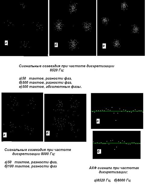

Думаю, имеет смысл проиллюстрировать отмеченное выше явление.
Рис.1
Как видно, оцифровывание принимаемого сигнала с родной частотой
дискретизации позволяет получать отличные сигнальные созвездия как
в разностных, так и в абсолютных фазах. А при оцифровывании с
неродной частотой получение внятных созвездий возможно только в
разностных фазах и то при ограниченной длительности анализируемой
последовательности тактов. Одной из причин этого можно считать
искажение формы АКФ сигнала при оцифровывании с неродной
частотой дискретизации.

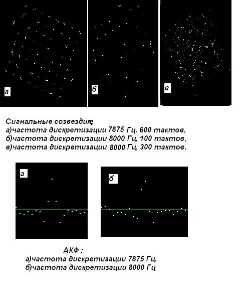

Поступим следующим образом. Выберем родную частоту,
наиболее близкую к стандартной частоте дискретизации ТЧ сигналов
8000 Гц. Такой частотой будет 7875 Гц. Передискретизируем базовый
файл с этой частотой и проведем его анализ. Затем повторно
передискретизируем файл с частотой 8000 Гц и после также
проведем анализ. Затем сравним результаты.
Рис.2
Как видно, первый анализ позволил получить приличное
созвездие при длительности анализированной последовательности
600 тактовых интервалов, а второй анализ не позволил получить
внятное созвездие даже при 100 тактах. Опять же АКФ второго
сигнала значительно отличается от симметричной АКФ первого
сигнала, что несомненно является признаком недостаточно
точного анализа.

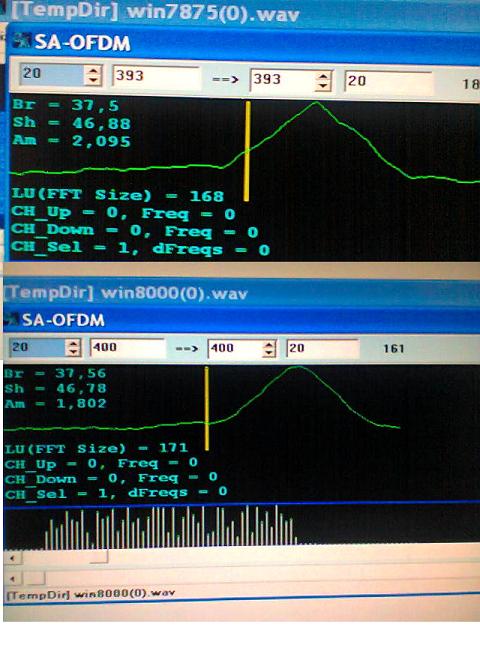

Аналогом АКФ, используемой в моем анализаторе, на мой взгляд,
является "магический треугольник" в анализаторе SA. Рассмотрим
полученные мною экранные снимки (фото с мобильного)
Рис.3
Как видно, в нашем случае при дискретизации с неродной частотой
вершина магического треугольника заметно уплощена, что, на мой
взгляд, может служить указанием на необходимость уточнения
анализа посредством передискретизации на родную частоту.
Хотелось бы получить подтверждение этого предположения от тех,
кто постоянно использует при анализе SA.
