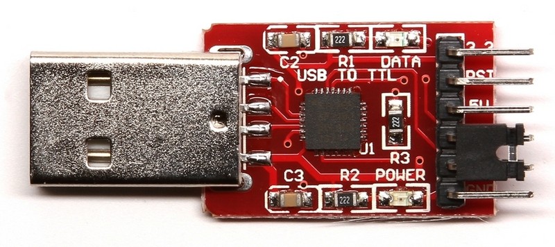

На одном из зарубежных форумов встретил статью о программировании радиостанции Baofeng через USB to UART TTL Bridge на микросхеме CP2102.
Вот такой:
Решил попробовать его в качестве программатора для Hytera. Благо, что данное устройство было в наличии (покупалось на китайском сайте по цене 80 руб. для ремонта роутера).
Очень важный момент: устройство не хотело работать до тех пор, пока я не выпаял светодиод, который на плате обозначен DATA (см. фото выше). После его удаления всё заработало.

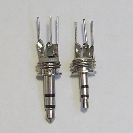

С этой целью были приобретены стерео джеки 2,5 и 3,5 мм. К контактам разъёмов были припаяны ножки (обрезанные выводы электролитического конденсатора) вот так:

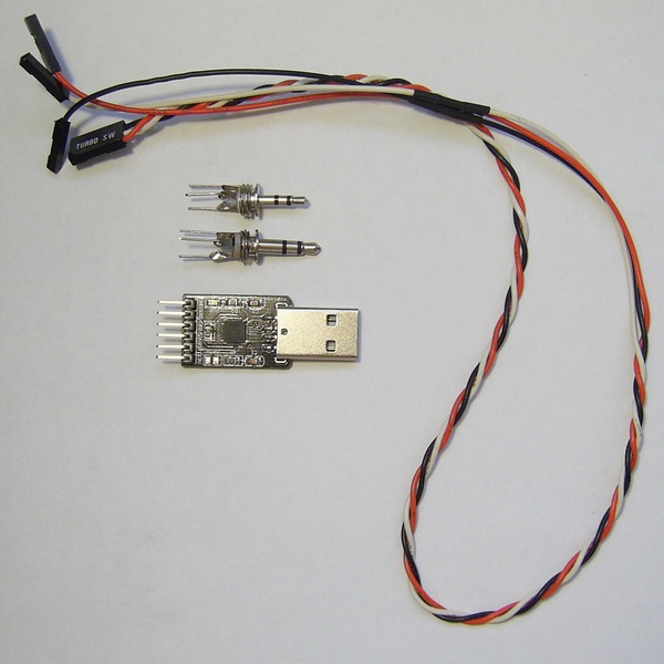

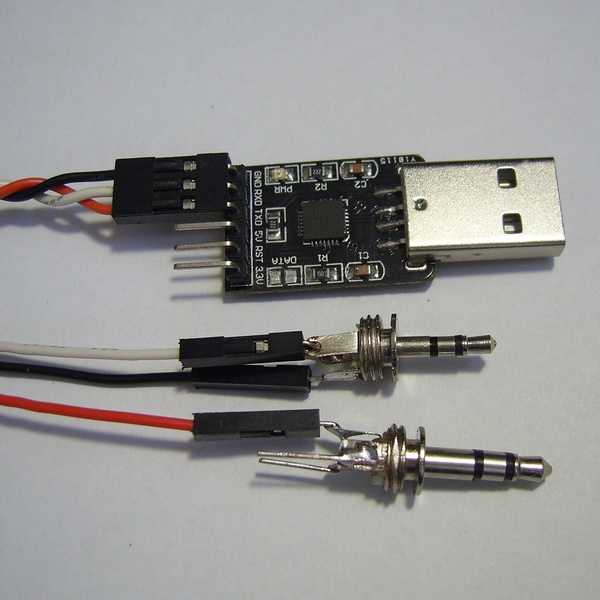

Провод от программатора к разъёмам был взят из старого компьютера. Подходит идеально.
Получилась вот такая конструкция:
В результате, мы экономим 1920 руб. и получаем универсальный программатор для радиостанций, в которых для программирования используются 2,5 и 3,5 мм джеки.

1. Подключаем программатор к компьютеру и устанавливаем необходимые драйвера (в шапке статьи). В диспетчере устройств в разделе «Порты COM и LPT» должно появиться новое устройство с названием «Silicon Labs CP210x USB to UART Bridge (COM…)». Запоминаем номер COM-порта, который указан в конце.
2. Устанавливаем программу для программирования и запускаем её. В настройках программы указываем COM-порт из п.1.
3. Вставляем в радиостанцию наши модифицированные джеки.
4. Аккуратно подключаем провода к радиостанции и программатору.
5. Включаем радиостанцию и пробуем считать из неё данные. Если с первого раза не получилось – пробуем поменять между собой провода на выводах RX и TX программатора.
