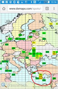

| Как уже было отмечено, в это время в направлении на EGY был спорадик.
| В то же время, в этом направлении прогноз показывал наличии канального TROPO.
| Картинка Es:
| Картинка TROPO:
| Все-таки, есть вероятность, что в данном случае прием был с помощью Es, и станция за время наблюдений была принята двумя видами прохождения.
