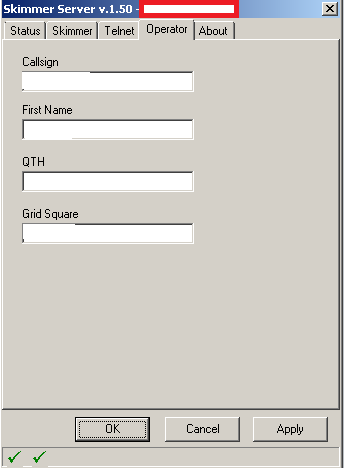

В разделе “Operator” ввести свои личные данные – позывной, локатор и т.д.

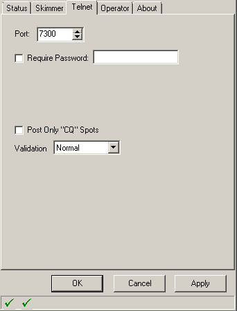

В разделе “Telnet” должен быть указан порт 7300:

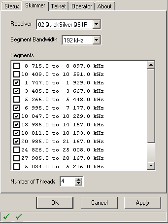

В разделе “Skimmer” в поле “Reciever” выбираем QS1R, в поле “Segment Bandwidth” выбираем нужное для задач значение, у меня по умолчанию там выбрано 192 kHz, если компьютер слаб, то можно выбрать меньшее. В полях “Segments” проставляем галки там, где необходим мониторинг. У себя, как правило я выбираю днём 7, 10, 14, 18, 21, 25, 28 MHz, ночью 1,8, 3, 7, 10, 14, 18, 21 MHz. Можно выбрать любые бэнды, но не более семи.
В поле “Number of Threads” выбираем значение, соответствующее количеству ядер процессора:
Жмём OK и сворачиваем окно программы.

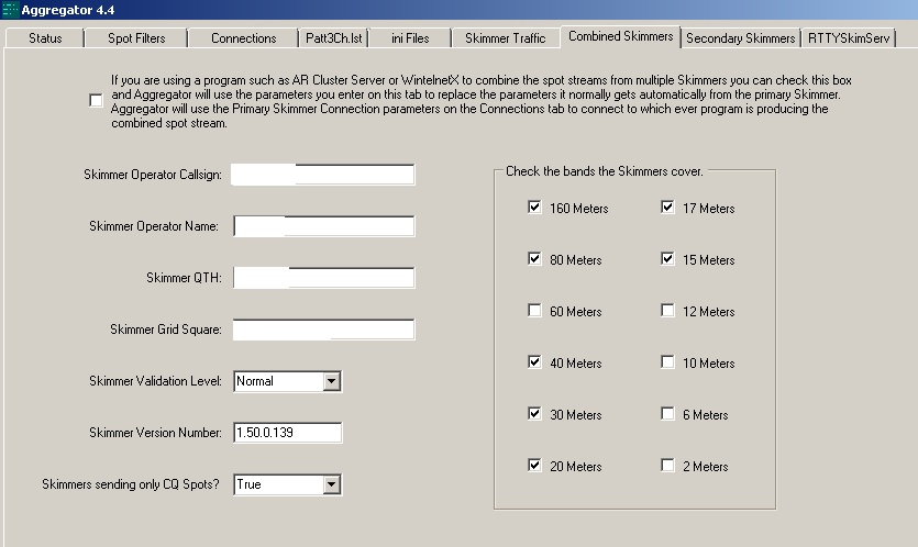

Для отправки спотов на ресурс Reverse Beacon Network необходим запуск аггрегатора.
В разделе “Combined Skimmers” заполняем поля с личной информацией, как мы это делали в Skimmer Server, проставляем галки в нужных сегментах бэндов, соответственно с настройками скиммера

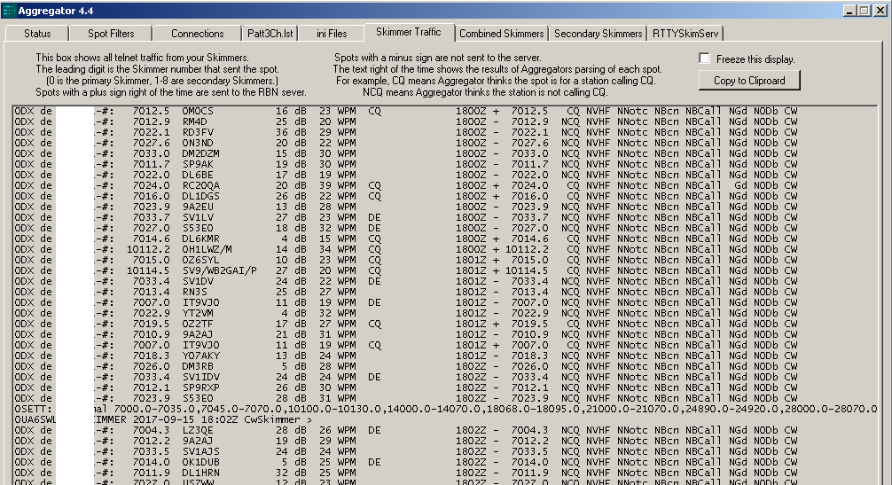

В разделе “Skimmer Traffic”, если всё сделано правильно, должны отобразиться принятые позывные:
Через пару минут, споты должны отобразится на ресурсе RBN http://www.reversebeacon.net/ , для этого в разделе “NodesDetailed list” необходимо кликнуть по “своему” позывному.
